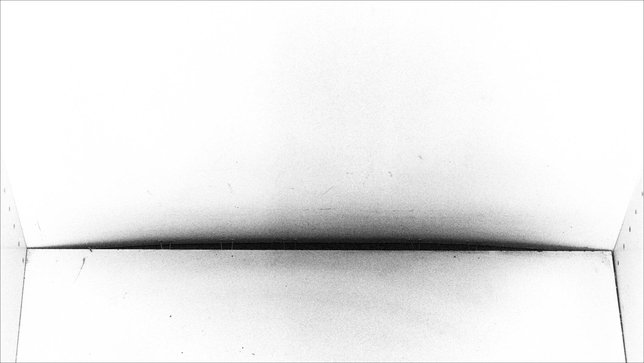

Städskåpets baksida hade lossnat. Skivan hade bara suttit med häftklammer. De hade tappat taget. Retsamt!
Baksidan av ett städskåp där en lös skiva hålls på plats av skruvar och snören, fixerad med tving och lim för stabilisering.
I hallens garderober hade glappet fortskridit än mer.
Det finns värre problem, men 12 år efter inflyttningen tog jag tag i detta lilla.

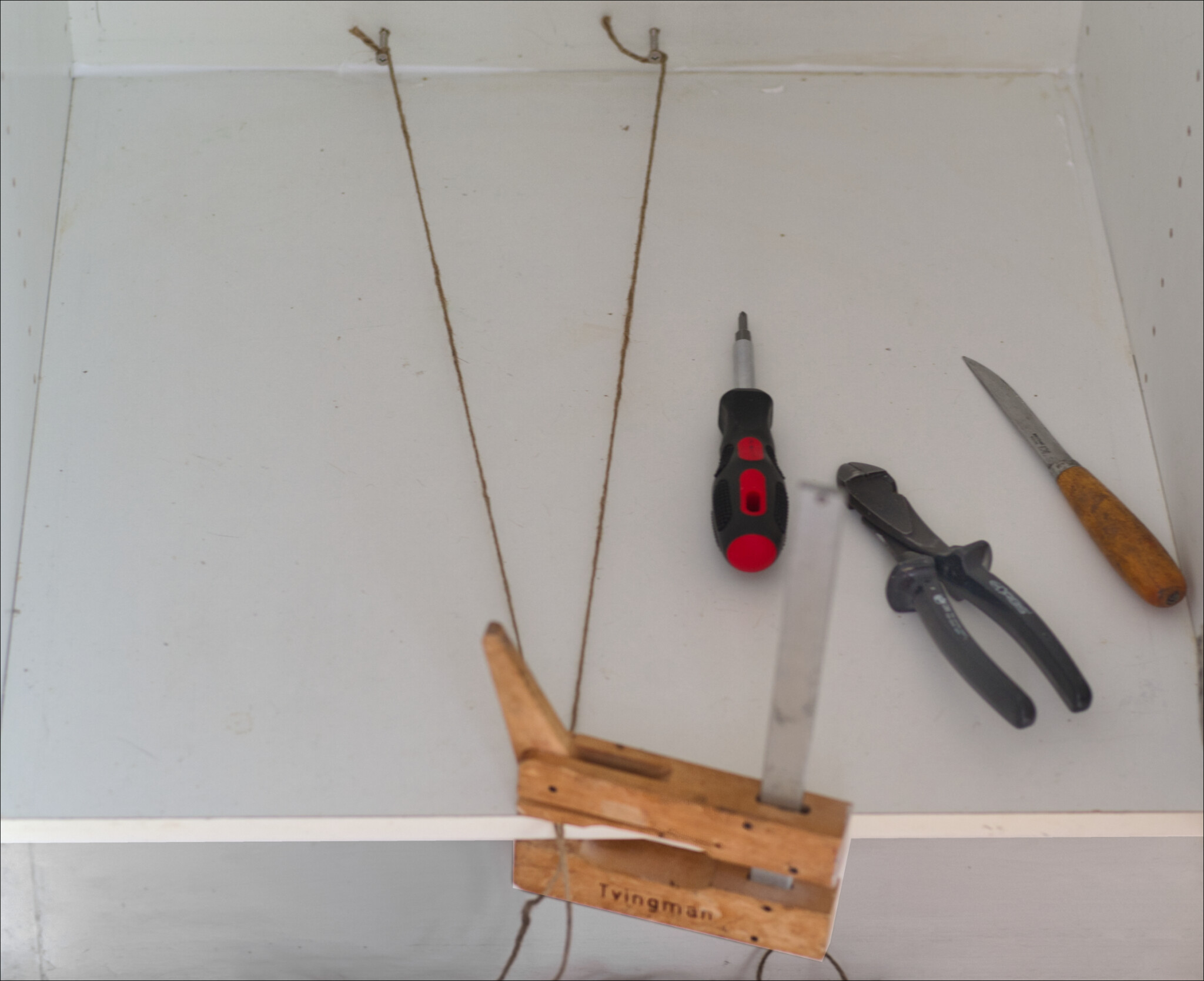

Jag rensade bort häftklamrar och stift med sidavbitare och kniv. Men hur dra baksidan tillrätta? Att dra med tejp eller dubbelhäftande tejp funkade dåligt. Till slut borrade jag 2 mm hål, satte dit träskruvar med snören och drog i snörena. Skivan kom på plats men behövde limmas. Montagelimmet "No More Nails" Pattex säljs hos Clas Ohlson med Pattex storslagna löften. Binder på 10 sekunder!
Så är inte fallet. Produkten påminner om tjockt klister. Det behöver torka länge. Jag satte klistret i fogarna, drog åt snörena, fäste dom med en tving, såg till fogen såg bra ut och lät torka över natten.
Produkten har fördelar. Nästan luktfri, kladdar måttligt och kostar lite mindre än t ex silikonfogmassa. Lätt att ta bort med vatten innan den torkat. Kan tas bort från lackade ytor med yrkesrakblad eller spackelspade sen det torkat. Silikonfogmassa skulle ge stark fog, men vara kletig att använda här där man inte kommer åt ordentligt.
Här bild på skruvar, snören och tving. Skruvmejsel för att dra fast skruvarna, sidavbitare och kniv för att rensa bort häftklammer och skräp som satt i vägen för att dra fast baksidan på skåpet.
Verktyg och material för att fixa ett skåps baksida: två snören med tving, skruvmejsel, sidavbitare och kniv på ett vitt underlag.
