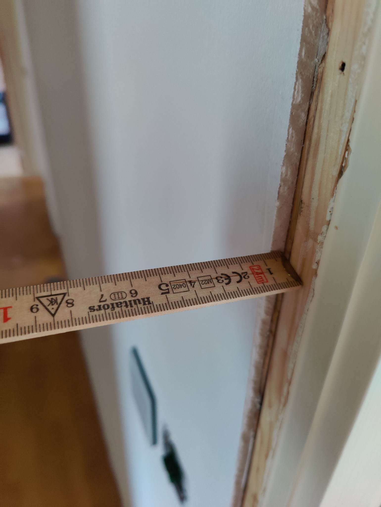

Jag har slitit bort vägg och satt gips i min hall. Nu behöver jag sätta ny foderlist men vet inte hur jag ska gå tillväga då gipset har byggt på cirka 5mm jämfört mot den gamla väggen. Tack för hjälp!
  • Mätning av avståndet mellan en ny gipsvägg och befintlig träram med en tumstock.
Ett klackfoder löser nog ditt problem

Och om klackfoder i rätt mått inte finns i din bygghandel så funkar det lika bra med en 5mm list som du sätter först enbart på karmen, och sedan foder som vanligt.
