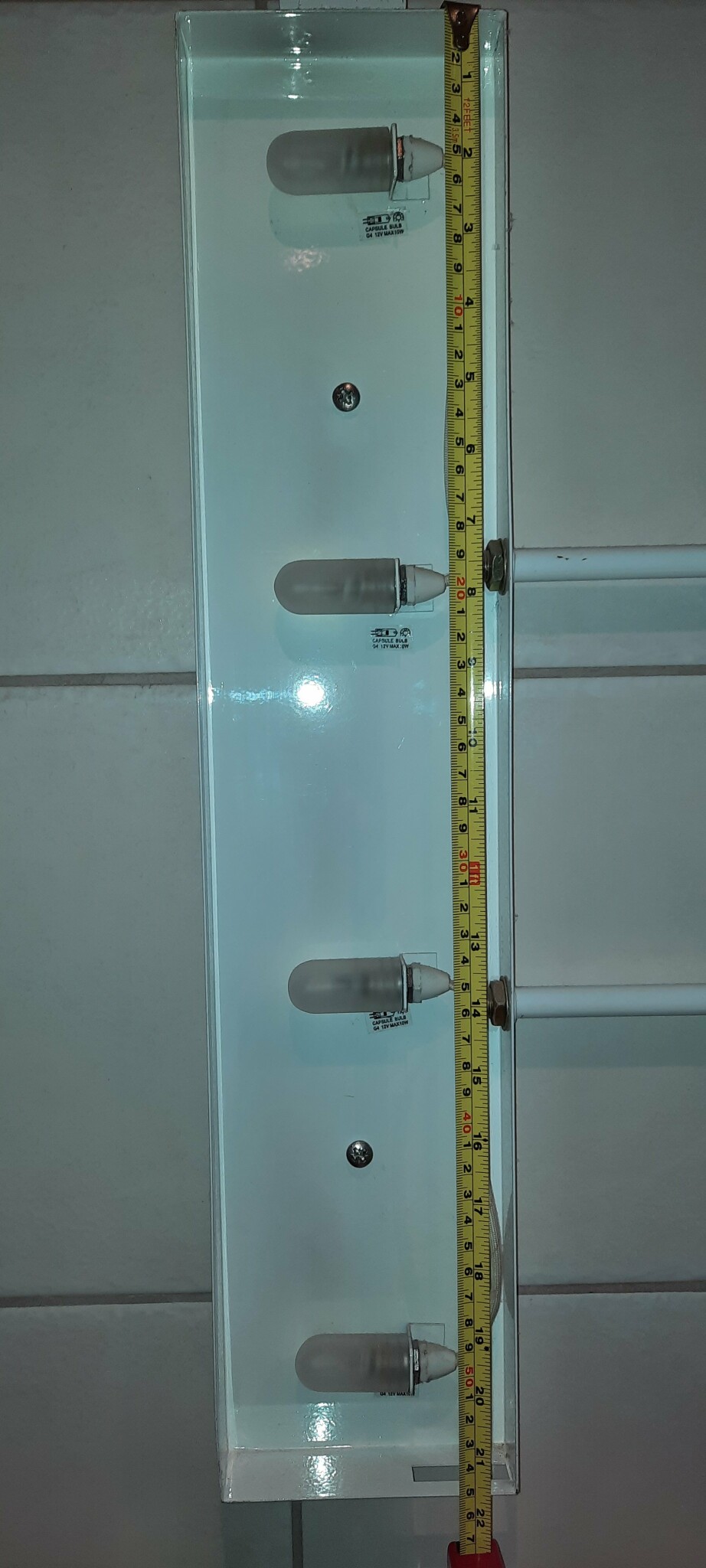

I badrummet har vi en spegel med inbyggd halogen-belysning. I spegeln är det öppning med frostat glas, och där bakom sitter rader med fyra stycken 10W små halogen-lampor per sida:
Nära bild på halogenlampa i badrumsspegel med inbyggd belysning, omgiven av måttband som visar mått på ljuskällan.

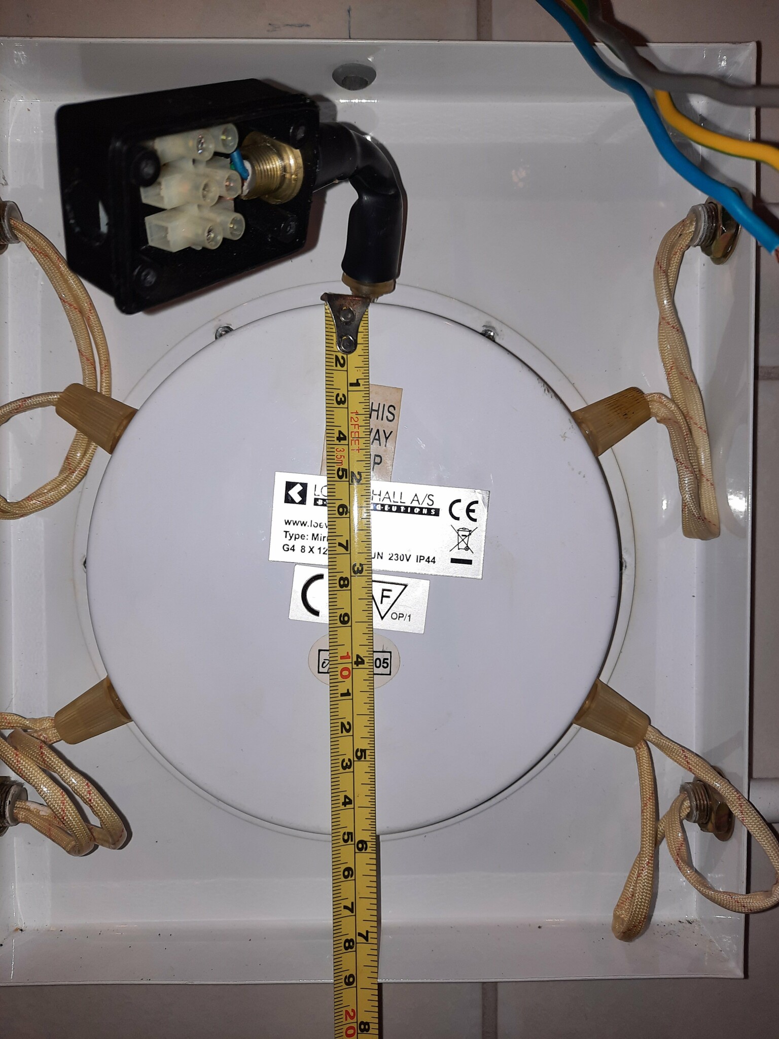

Och det finns även en "dosa" med två små transformatorer (Elektronisk transformator 230/12V för halogenlampor HTN 75/230-240 I Nano), en per rad med lampor:
Elektronisk transformator i vit låda med synliga kablar och måttband, märkt med "Lovelight A/S", använd i spegelbelysning med halogenlampor.

Vore det ok att byta ut detta mot LED, så länge allt man stoppar in är IP44-klassat?
Är det lagligt, tryggt och dessutom ok med försäkringsbolag?
Vilken led-styrka kan nuvarande halogenlampor motsvara?

Ena transformatorn gick sönder nyligen, så det lyser bara på ena sidan nu. Dessutom glappar de små halogenlamporna så man måste pilla på dem med jämna mellanrum för att alla ska lysa.
Att byta G4 halogen mot LED är inget ovanligt. Vad som kan bli problem är om trafon inte fungerar med den lägre belastningen från LED. I så fall får den bytas.
G4 LED finns som motsvarar ljusstyrkan från halogentypen.
Klassiker på små halogen med stift. Att byta till LED kan bli problem, med trafona. Då dessa har en minimum belastning för att fungera. Står på trafon något som X till X watt.
Jag tänkte snara på byta allt, bort med nuvarande små-lampor och nuvarande transformatore (både den hela och den trasiga.)
Fast G4 LED kanske vore OK, om då kan man köra alla på endast den hela transformatorn. Vore detta en korrekt installation (av en hyfsad amatör)?

Svårt att få någon uppfattning om hur spegel/belysning ser ut, men kanske kan du ersätta bef. G4-socklar mm med en lämplig LED-list som limmas fast i utrymmet. Kopplat till en dubbelisolerad 12 V-trafo.

Utan att ha grejorna framför sig är det svårt att exakt säga hur du ska göra. Kanske öppna/ta bort den runda burken, plocka bort bef. utrusning. Där sedan montera en lågprofil trafo. Ledare ut till LED-listen.

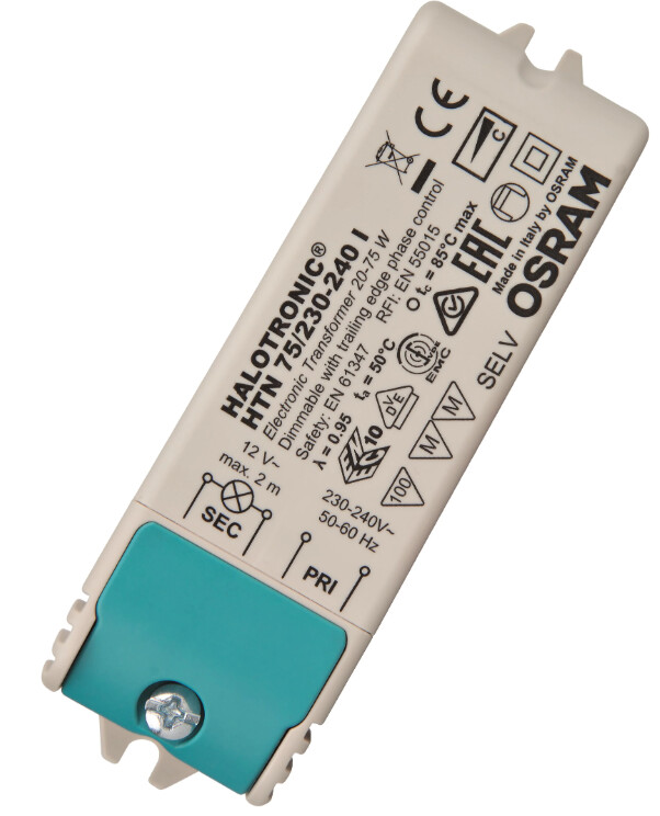

Behöver trafo vara IP44 här? Jag ser inget om det på nuvarande:
Elektronisk transformator Halotronic HTN 75/230-240 V från Osram med specifikationer och säkerhetsmärkningar på en vit, avlång enhet.

Edit: 20 - 75 W står det visst på transformatorn.
8 st LED a 3 W = 24, ska gå, men blir nog bra ljust där då. Om jag hittat rätt så är 1,2W LED som halogen 10 Watt, Och kanske 3 W LED är som 35 W glöd.

Det beror egentligen på. Om trafon sitter närmare en dusch än 120 cm, eller 60 cm från badkarskant. Så skall den egentligen hålla IP44. Nu tvivlar jag på att de transformatorer som brukar sitta i badrumsbelysning håller den kapslingsklassen. Och de sitter normalt inbyggda i armatur eller spegelskåp. Så i praktiken lär risken att de utsätts för rinnande vatten vara låg, även om de skulle sitta nära duschen.

Ja, jag tolkar det nu nog som att själva kapslingen i sig är IP44, och då kan lägre klassad transformator sitta inuti.
