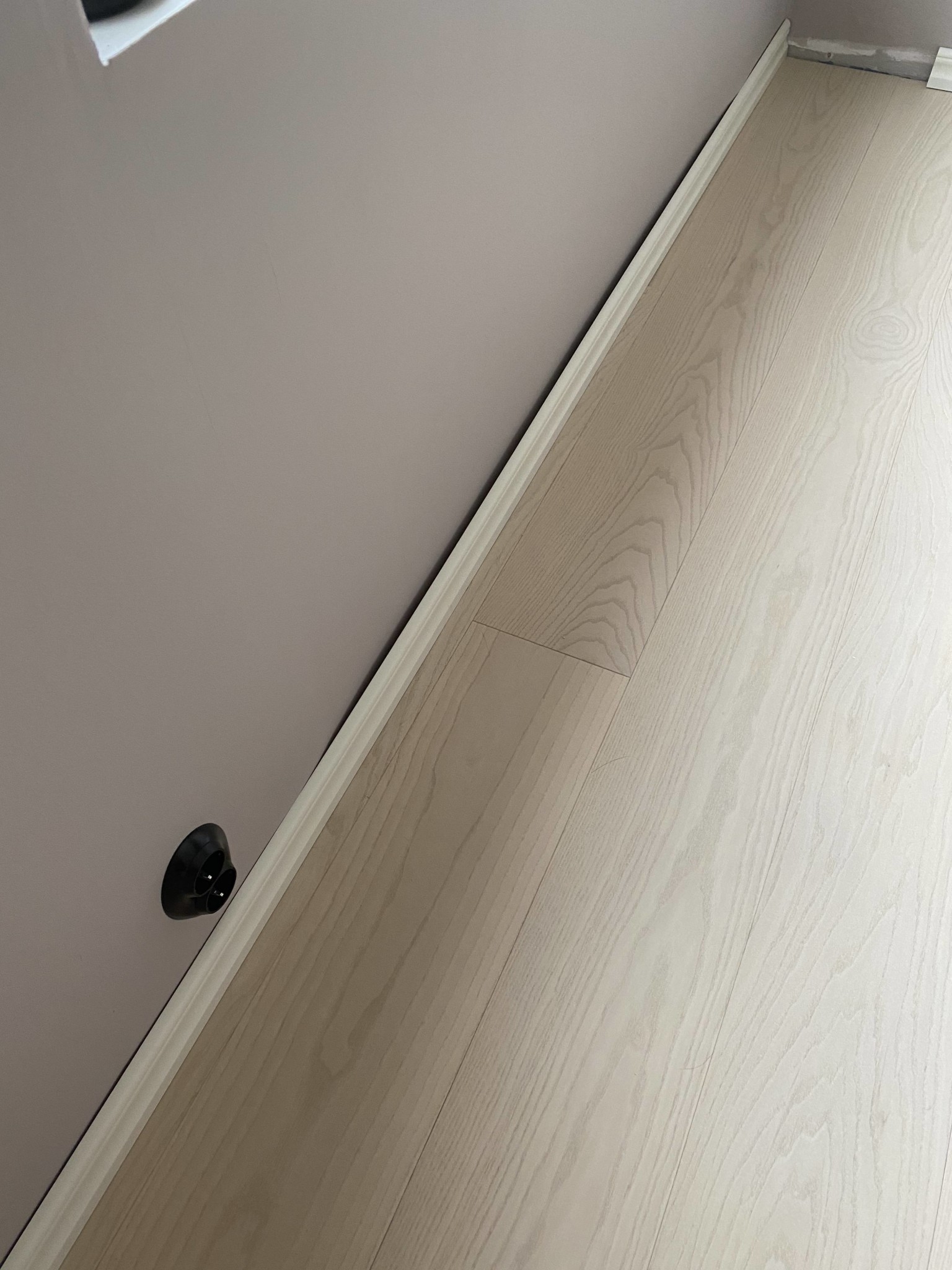

Som titeln antyder har jag satt gips som en knast. Något som orsakar huvudbry nu när det är dags för att sätta golvlisterna.
anledningen till att gipsen åkt upp från början var täcka det område där element suttit då vi lagt vattenburen golvvärme. Gipsen åkte upp i all hast och som resultatet berättar så har det inte gått jämt med väggen den ursprungliga väggen.
inte särskilt sugen på att ta fram spacklet och ta ut det till rätt nivå, utan letar mer efter en hemmafix lösning. Kanske fylla ut glipan med en mindre list? Någon form av fog?
Alla tips tas gladeligen emot!

Bakom gipsen ligger enbart reglar. Inga väsentligheter.
Tänkte att jag ska prova med följande lösning. Glipan är ca 1cm. Har smyglister hemma som är 1x2 cm. Sätter den strax under golvlisten och sen fogar jag igen glipan som blir över. Och målar så det ligger jämt med väggen.

Hej!J Jejjan skrev:Bakom gipsen ligger enbart reglar. Inga väsentligheter.
hoppas på att det kan funka!
Om du har en regel passande vid glipan så kanske listskruv kan hjälpa hos oss gick det att dra in gliporna rätt väl med de.

Tvinga in den är absolut en lösning. Det enda problemet jag ser med det är den ofantliga förändring som listen kommer behöva utstå just på den platsen därför tänkte jag försöka kompensera genom att fylla ut utrymmet bakom så gott det går och fixa till det med fog.
spånar fortfarande på vad som är den bästa lösningen.
