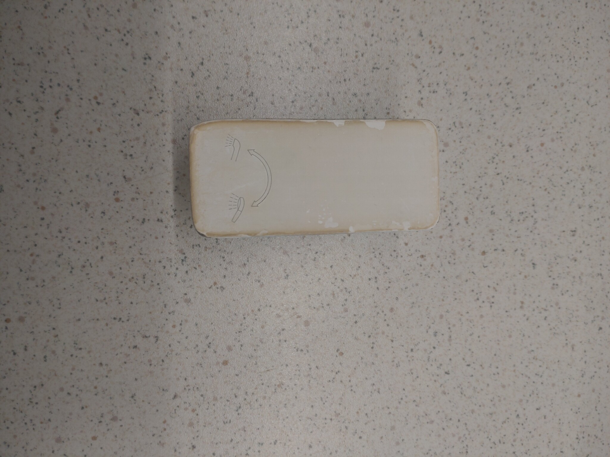

• Blandare i badkar med lossnad växlare mellan dusch och kran, saknar packning.
  • Trasig sargblandare i badkar; metallisk växlare mellan dusch och kran med korrosion, saknar packning och snurrar löst.
  • Rektangulär metallbit med sliten yta och tecknade symboler för växling mellan dusch och kran, ligger på fläckigt underlag.
  • Närbild på inre sargblandare från badkar, metallgängig del visad på sliten yta, saknar packning och växlare.
Aluminiumet i själva vredet har oxiderat så mycket så att hålet har blivit för stort.
Kan fungera att borra hålet större och sätta/limma fast en tunn gummiduk i hålet alternativt på spindeln.
Det kan gå och borra ett hål på baksidan av vredet och gänga hålet å skruva i en skruv, den skruven skruvas sen mot spindeln.
Se där. Ska fundera på att limma.
Tack för tips.
