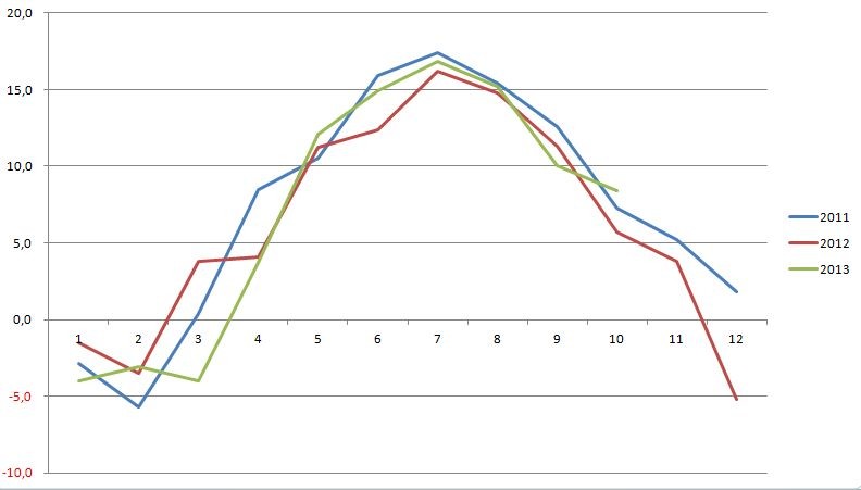

Sänkt elförbrukningen med 25 %
Lokalt officiell temperaturstatistik visar att årsmedel sannolikt blir lägre än 2011 och 2012. Likförbannat ligger förbrukningen 2k kWh lägre än 2012. Om inspirationen infinner sig så kanske jag suboptimerar för ytterligare minus 1k kWh för resten av året. "Und wie macht mann das?"
Näe, du har snappat. Törhända har jag glömt att släcka någon lampa som inte är LED eller eljest av lågenergislag. Någon annan förklaring kan jag i skrivande stund inte komma på,thomasx skrev:Det verkar som något inte stämmer, det finns ingen vettig korrelation mellan uppmätt förbrukning och medeltemperatur för referensmånaderna. Du har t.ex. dubbelt så hög förbrukning i april 2012 mot april 2013, trots att medeltemperaturen var högre i april 2012. Liknande för mars, där det är stor skillnad i medeltemp mellan 2012 och -13, men där skillnaden i förbrukning är liten och dessutom omvänd mot medeltempförändringen.
Eller har jag missuppfattat något?
Ja! Till exempel borde du se att intrimningen resulterat i konstant låg förbrukning innevarande år. Allt annat är eg ointressant. Emellertid är faktisk förbrukning månad 9 på tok för hög. Det problemet är nu åtgärdat.KnockOnWood skrev:
