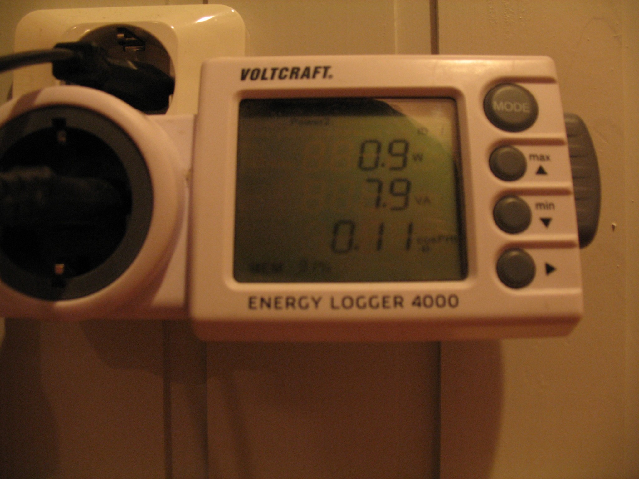

Jag har precis köpt en billig elmätare för att kunna se vad mina standby apparater drar.Jag är lite lat där och har tv-grejerna alltid på standby plus att min dator ofta är i viloläge.Kanske kan spara en del där.
Hade lite bråttom iväg och läser jag här så kanske det inte var bästa köpet i världen eftersom jag vill mäta rätt så små förbrukningar eftersom det handlar om vilolägen och så vidare.
http://energimyndigheten.se/sv/Hush...oductTypeVersionID=25&productTestId=189&tab=2
Instämmer! Det som är intressant är hur många "blink" man har. Ett blink/Watt, vilket också är det som registreras av elleverantören. Förvisso kan det i studiesyfte vara intressant att mäta standby-förbrukning på enskilda apparater. Men många apparater blir det om man vill vara säker på vad som egentligen sänkte förbrukningen. En trådlös enhet som mäter dylika "blink" ligger i storleksordningen 600:-.

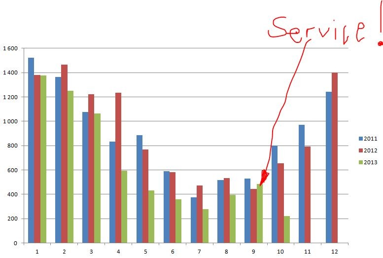

Förväntad förbrukning är nyckelordet. Månadsstatistiken visar ett intrimmat värmesystem som fungerar utan manuella åtgärder. Jag bara registrerar, september månad visade servicebehov av värmepumpen. Referensmånaden april har uppmätt medeltemperatur 8.5 / 4.1 / 3.7 för 2011, 2012 och 2013. Jämförelsetal för mars är 0.4 / 3.8 / -4.0 för respektive år.

Jag ser överhuvud taget inget samband mellan medeltemperatur och förbrukning för mars- och aprilmånaderna de tre åren. Jag förutsätter naturligtvis att mars = månad 3 och april = månad 4.Gynteri skrev:Förväntad förbrukning är nyckelordet. Månadsstatistiken visar ett intrimmat värmesystem som fungerar utan manuella åtgärder. Jag bara registrerar, september månad visade servicebehov av värmepumpen. Referensmånaden april har uppmätt medeltemperatur 8.5 / 4.1 / 3.7 för 2011, 2012 och 2013. Jämförelsetal för mars är 0.4 / 3.8 / -4.0 för respektive år.[bild]
Är det något som jag borde se får du vara vänlig och förklara!
Det verkar som något inte stämmer, det finns ingen vettig korrelation mellan uppmätt förbrukning och medeltemperatur för referensmånaderna. Du har t.ex. dubbelt så hög förbrukning i april 2012 mot april 2013, trots att medeltemperaturen var högre i april 2012. Liknande för mars, där det är stor skillnad i medeltemp mellan 2012 och -13, men där skillnaden i förbrukning är liten och dessutom omvänd mot medeltempförändringen.Gynteri skrev:Förväntad förbrukning är nyckelordet. Månadsstatistiken visar ett intrimmat värmesystem som fungerar utan manuella åtgärder. Jag bara registrerar, september månad visade servicebehov av värmepumpen. Referensmånaden april har uppmätt medeltemperatur 8.5 / 4.1 / 3.7 för 2011, 2012 och 2013. Jämförelsetal för mars är 0.4 / 3.8 / -4.0 för respektive år.[bild]
Eller har jag missuppfattat något?
Amuserande och förväntade reaktioner
Efter avslutad intrimning kan man konstatera att förbrukningen är stabilt låg samtliga av årets månader. System i obalans 1200 kWh marsoch april 2012 Balanserat system i år 1100 kWh mars och 600 kWh april.
Kombinationen värmepump och VVX kräver en del logiskt tänkande och bör även kombineras med naturens egna krafter såsom föneffekter ;-)
