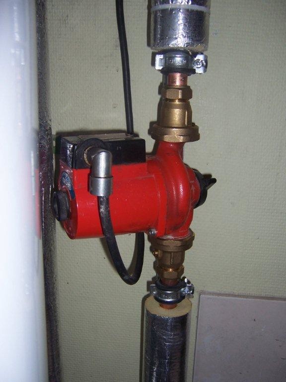

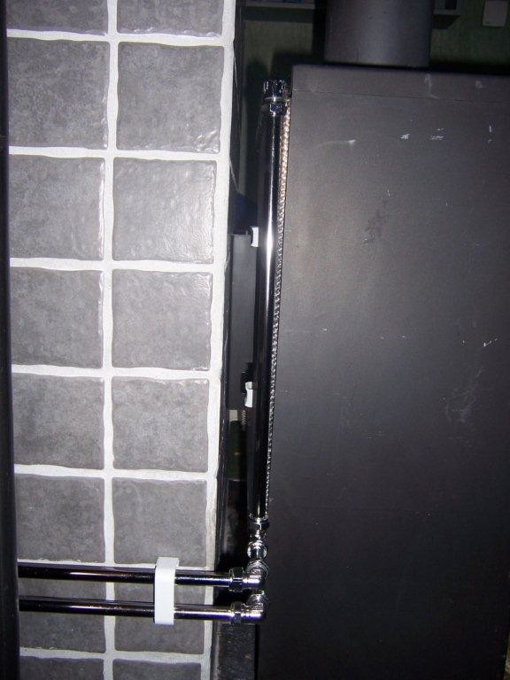

På tal om kamin så måste jag få berätta om min senaste uppfinning. Visst är det kul med trivseleldning!? Men varför inte förena nytta och nöje, tänkte jag. Så då tog jag fram vinkelslipen och fimpade värmeskölden bakom K-Rautan. Sedan skruvade jag upp en överbliven vattenburen radiator på tegelväggen bakom kaminen. Drog en rörslinga till en mellantank om 100 liter och försåg den med en överbliven cirkulationspump. Anläggningen tuffar och går på prov i första skedet, det tycks som att normvärdet är en höjning av tanktemperaturen med 5 grader vid eldning av 5 st normalstora björkvedsklabbar vilket skulle innebära ungefär 100 Watt/klabb. Kan det stämma?
Nu väntar jag bara på leverans av ett anliggningsatermostat som efter montering ska ge större utbyte och komfort vid användandet. Tanken är att "pulsa" ut lagom uppvärmt radiatorvatten till mellantanken vid en given temperatur. Kontinuerlig cirkulation med pump tycks inte vara helt effektiv och optimal.

Det går nog att räkna hem, och mellan tummen och pekfingret kan jag redan nu se ett netto på runt 1.000-lappen. Blandved finns från 350:-/kubik (stjälpt) och björk från 400:- dito. Just nu kör jag björk och räknar nog med att förbruka ungefär 2 kubik staplat under vintern, cirkus 1.2-1.4 kKr. Blir det lika kallt i år som fjolåret så torde målet vara uppnått senast i mitten på januari.
Planenlig besparing pga VP uppnåddes redan 2010, dvs runt 50%. Emellertid låter jag mig icke nöjas. Därför pågår projekt "optimering" sedan 2011, vilket resulterat i ytterligare 20% räknat från den lägre nivån. Trivseleldandet gav fram till idag ett netto på 500:-. Nu snäpper vi upp det hela i projekt "suboptimering".
För övrigt hade jag nog inte fått patentet i alla fall, vattenmantlade kaminer finns redan på marknaden. Men det gick däremot inte att räkna hem en sådan investering, så då återstod bara att bygga eget med överblivna komponenter. En dryg tusenlapp i rör och kopplingar var överkomligt enligt min mening.
