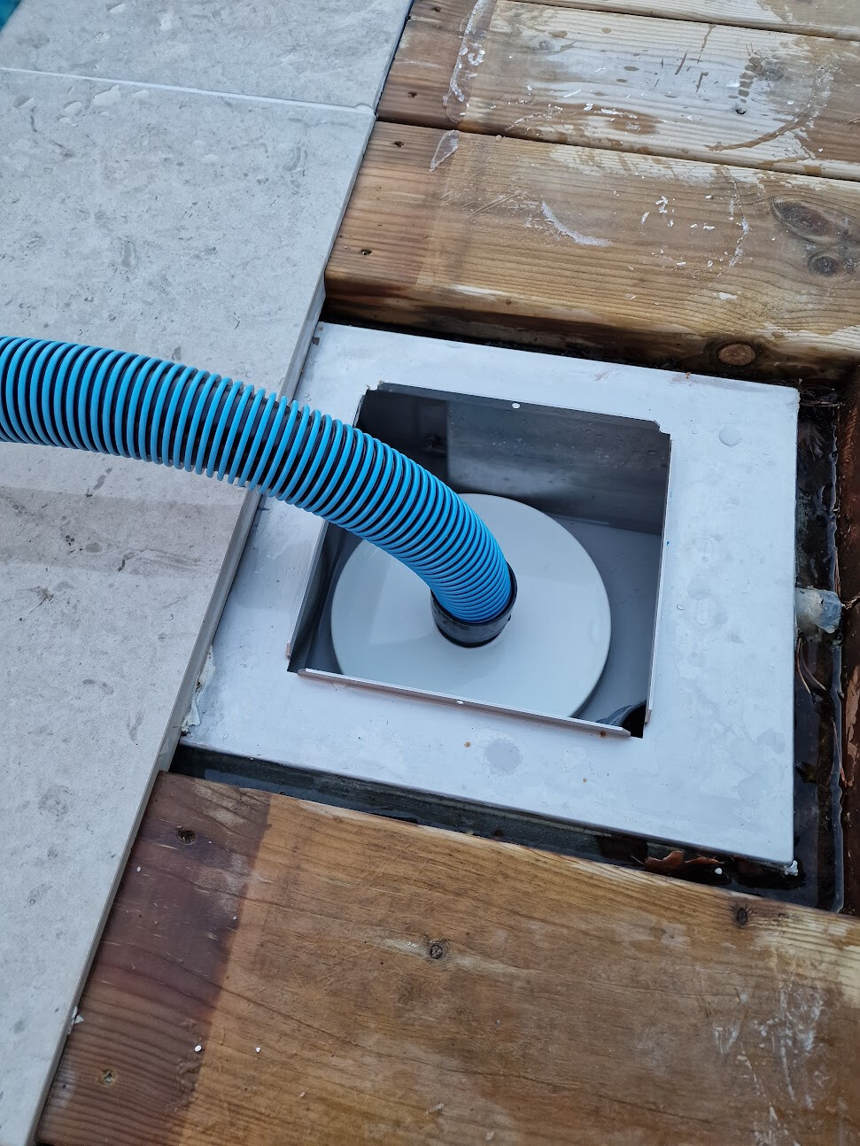

Jag ska tömma ur en del vatten ut poolen inför vintern. Jag har inte köpt någon sänkpump ännu utan grubblar på om jag inte helt enkelt bara kan backspola ut vattnet i avloppet genom att koppla på slangen till "bottensugborsten" på bräddavloppet och hålla ner slangen på botten.
Någon som testat?

Det går nog, men risken är att det suger vatten bredvid slanganslutningen och att det suger torrt i bräddavloppet så pumpen börjar suga luft. Viktigt i så fall att täta ordentligt runt slangen och hela tiden se till att det finns vatten i bräddavloppet.

Tack för länken, bra med info där!
Jag testar nog. Min sambo kan övervaka cirkulationspumpen under tiden. Ifall den börjar gå torr så kan hon stänga av den och så får vi åka och köpa en sänkpump i stället :D

Nej, det kostar ju inget att prova, bara man är beredd att stänga pumpen snabbt om nivån sjunker i bräddavloppet. Det är bra sug i poolpumpen så det kan gå ganska fort!

Kan meddela att det funkade toppen. Men till nästa år ska jag bygga en "snorkel" som jag kan skruva fast lite bättre i bräddavloppet!
Blå slang kopplad till poolens bräddavlopp, delvis täckt av trätrall och kakel.
En pool med blå mosaikplattor och en vattenslang ansluten till poolens utloppsrör vid kanten. En täckt yta ses ovanför poolen.
