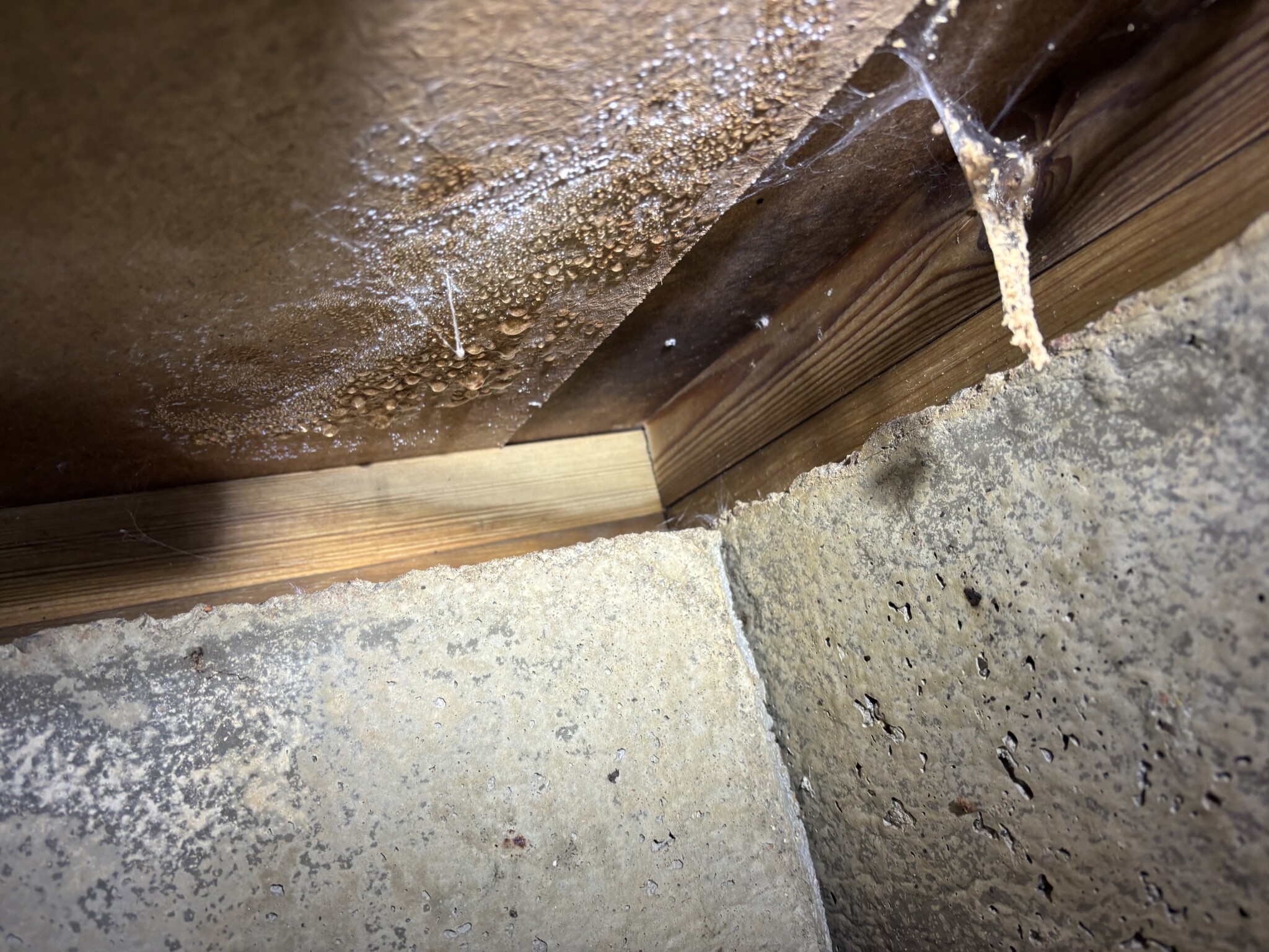

Vi har en villa som är byggd 1980. Krypgrunden saknar idag både markplast och avfuktare. Som en följd av det har värdena vid undersökning varit över gränsvärden för påväxt och på blindbotten så finns det idag vida spridd påväxt av svart- och vitmögel. Ingen röta eller andra liknande problem däremot.
Har träffat Anticimex och ett företag som är specialiserade på att bekämpa mögel. Det senare företaget vill ha 25k för att behandla och ta död på/få bort det mögel som finns där idag. Anticimex hävdar att det är helt onödigt om man lägger markplast och sätter in en avfuktare som gör att alla värden hamnar under gränsvärden för påväxt. Möglet ska då bli "vilande".
Vem ska man egentligen lita på, är det någon som har input på om själva saneringen av befintlig mögel är onödigt eller inte? Hade helst om möjligt hittat en trovärdig källa där det går att läsa om men har inte funnit det själv.
Tack på förhand!
Robin

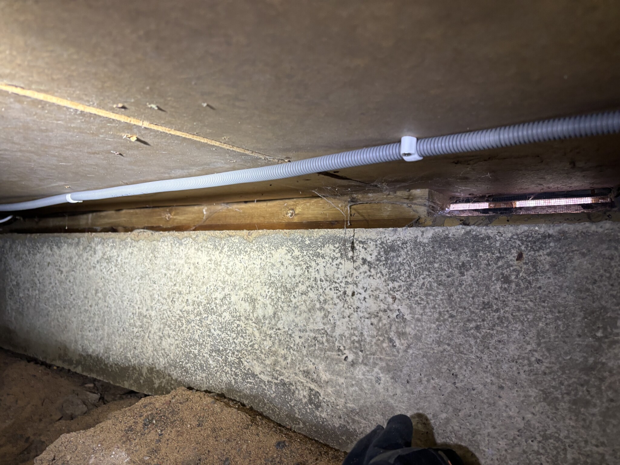

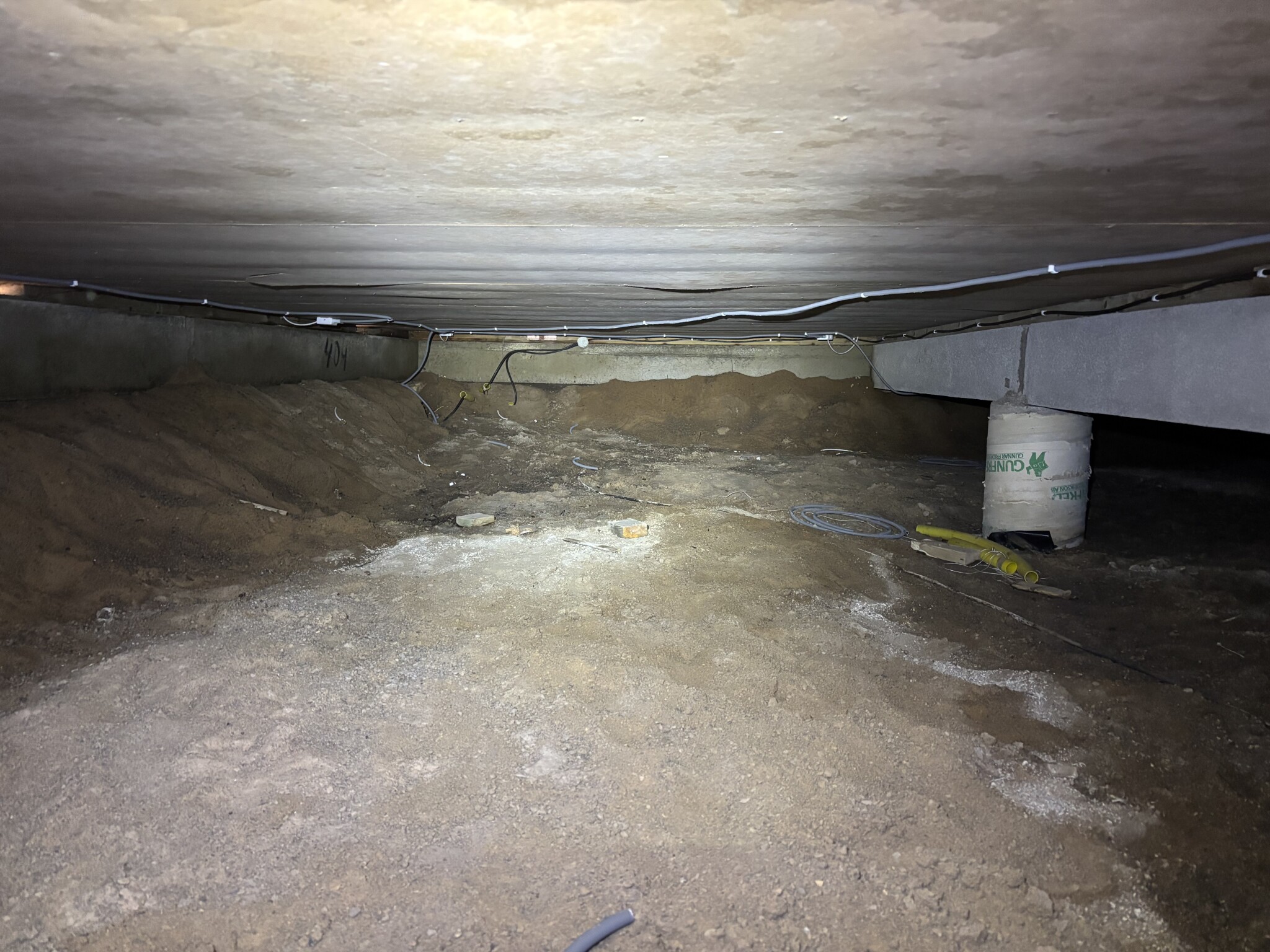

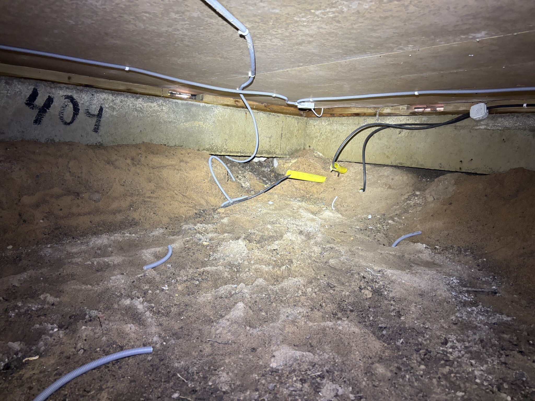

Du får avgöra själv vad du tycker :) Laddar upp lite bilder.
Anticimex kunde inte säga varför det var kondens i hörnet och om syllarna skulle torka upp av avfuktningen.

  • Bild av en krypgrund med jordgolv och ljus betongtak. Synliga kablar och rörsystem, samt en gul slang och en plastbehållare till höger.
  • Under husgrund med kondens, synliga kablar och jordig yta. Målade siffror på väggen.
  • Fuktigt hörn i källaren med synlig kondens på syllar, en plastslang löper längs taket. Möjligt problem med fuktuppsamling och mögelrisk.
  • Kondensdroppar i hörnet av ett rum, med trä och betongytor synliga. Potentiellt fuktproblem belyst.
Ser inte så farligt ut där, är det betongbjälklar som bär huset? Jag skulle börjat med att plasta grunden (kan ni göra själva). Är det sand och torr mark under / runt huset? Se till att dagvatten från stuprör inte hamnar under huset.

Ja, det är min uppfattning utan att ha så bra koll på detta. Med syllar däremellan. Det är sand men verkar vara ganska hög markfukt enligt företagen som varit här. Om man kollar på bilderna ser man ytor som är mer blöta.
Har du någon koll på om det är nödvändigt eller inte att behandla befintlig påväxt?

Svårt att säga utan fler bilder. Tvätta rent skadar inte, går det att komma åt?
