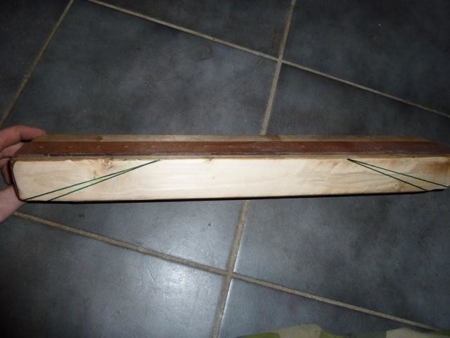

Ang strigla så byggde jag en egen stum strigel.
Alltså bara en läderrem fast på en brädbit. Det gör att lädret inte kan svikta och att vinkeln blir för brant. Jag tog en vapenrem som läderrem.
1 lägg läderremmen ett par timmar i vatten (så lädret sväller lite)
2 Skruva fast remmen, med "skrovliga" sidan utåt, i ena kortänden på brädbiten
3 Spänn det du kan och skruva fast andra änden på lädret på andra sidan av brädbiten.
4 låt torka. (Då drar remmen ihop sig lite och spänner än mer)
Linjerna på sidorna är hjälplinjer för att hålla rätt vinkel. Ena linjen 15 grader och andra 20. Fler fasta hjälplinjer kommer ritas dit. De är faktiskt jättebra så man ser att man inte håller för brant eller för flackt.
Kostnaden blev noll kronor eftersom brädbiten var spillvirke.
Kostnad som tillkommit är då tuben med Autosol crome polish, ca 30kr.
