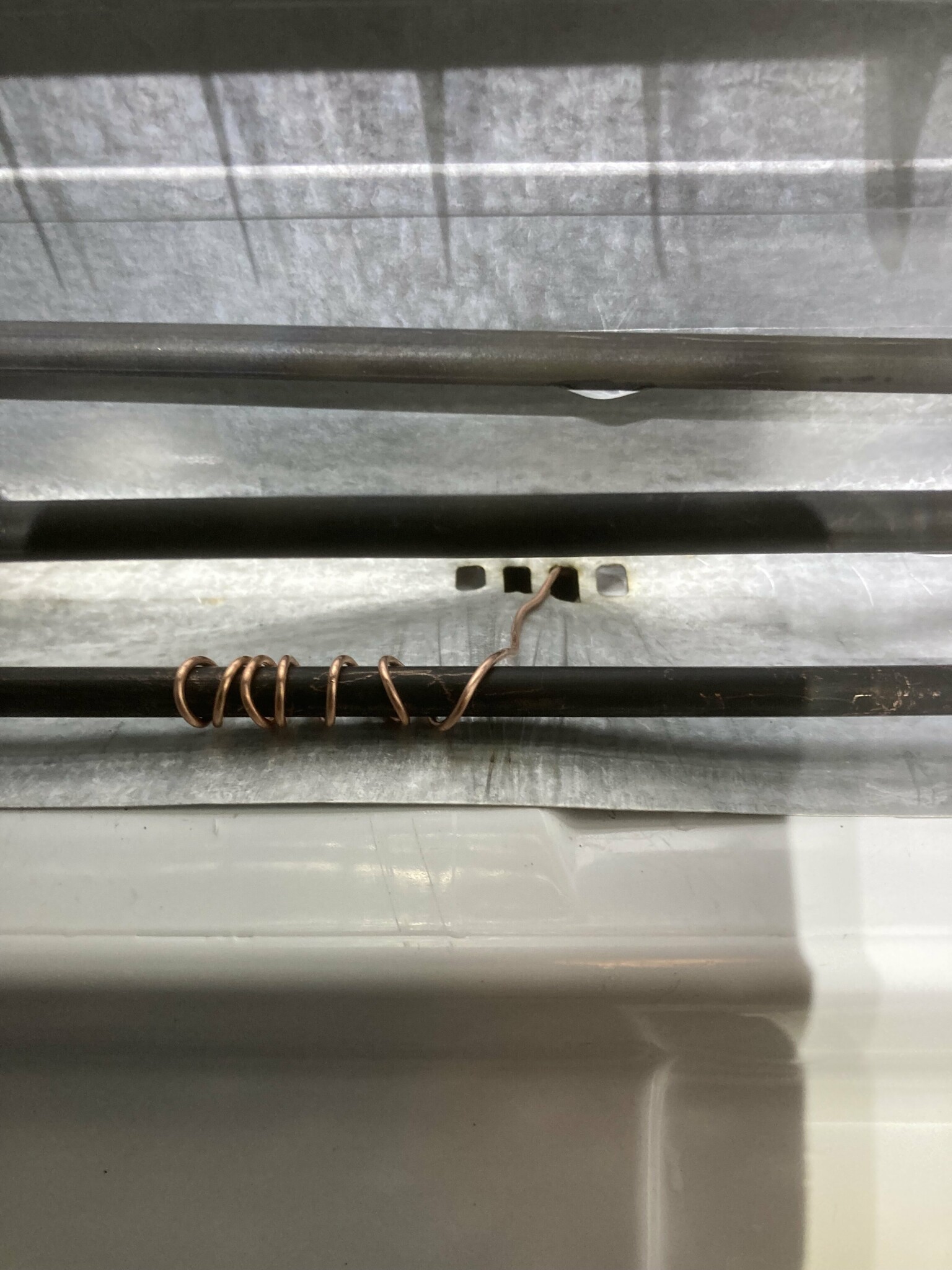

Undrar om något varit med om det att det bildas is inuti frysen längst ner och efter antal öppningar övergår till flytande form och rinner ner ut från frysen!?
Märke: rz2993atcsr Samsung som är ca 10 år gammalt.

finns åtskilliga trådar om detta
samsung är det normalt att det händer
oftast är det ispropp i frysens dränhål beroende på fel i avfrostningen. går att bygga om men pröva med att frosta av under några dagar först.
ibland men sällan så täpper sig gummitutan på dränröret på baksidan det kan du kolla först men det måste ändå frostas av för att du har fått en ispropp.

sitter bakom plasten längs ner och in
rätt lätt att ta ur plasten men den kommer i en sandwich konstruktion så man är med.
när du ändå tagit bort plasten så byt avfrostningssensorn och modda elementet med en bit FK

Moddade min med en bit koppartråd lindad runt elementet och ner i dräneringshålet
Har inte isat igen och läckt vatten sen dess.

Tack för alla råd. Fick samma problem i min nya lägenhet. Med er hjälp och en hårtork avisade jag utloppet på en timme.
Lakka, Ditt svar med foto fungerar till 100 procent. Jag gjorde som Du beskrev och det BRA.
