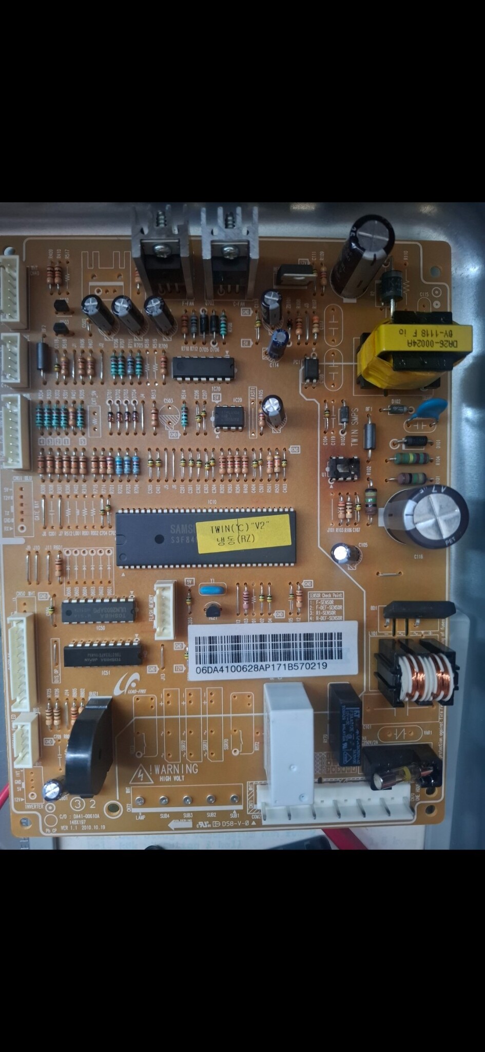

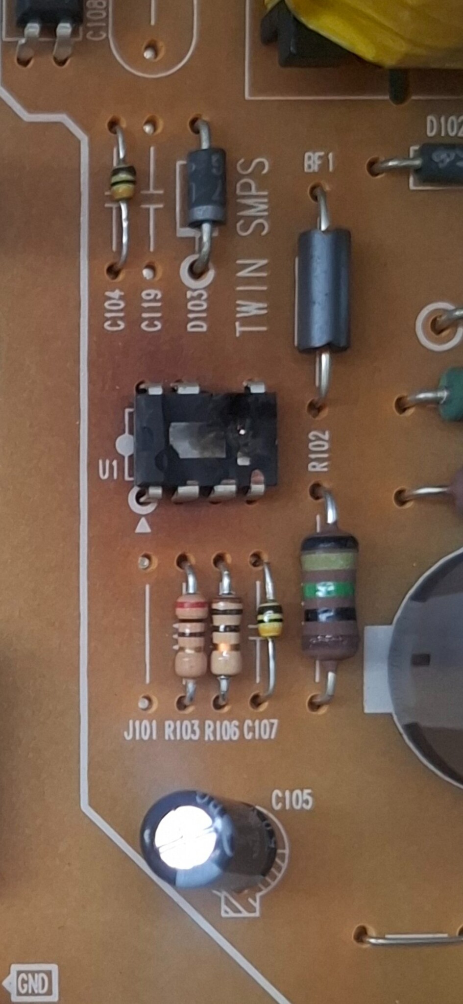

Tänkte ge mig an på att laga kretskortet på samsung fysen som la av förigår. Den bara stendog frysen och har ingen ström. Så jag tittade på kretskortet och såg en komponent som brunnit. Finns det någon i sthlm som kan fixa det? Inga fantasipriser. Lägger upp bilder
  • Närbild av ett kretskort med flera motstånd och kondensatorer, en del av en bränd komponent syns.
  • Kretskort från en Samsung frys med komponenter och märkningar, där en del verkar ha brunnit. Flera kontakter och kondensatorer syns tydligt.
har en dylik komponent brunnit så beror det sannolikt på nåt annat så man får nog räkna med ett par timmar och det i sig är nog antagligen dyrare än vad en reservdel kostar.
Det blir tufft att fixa detta skulle jag säga. Kretsen har brunnit och märkningen är borta, bara det gör det svårt.
Som Stefan säger, det kan vara något annat fel som har gjort att den har brunnit. Kretsen tycks sitta i den switchade nätdelen.
Kanske kan googlingar på typnummer som du hittar på kortet ge någon träff som leder dig i rätt riktning.

Det är IC-kretsen som styr den switchade nätdelen, det är rätt vanligt att de brinner och det går antaglugen att göra en kvalificerad gissning om vad för krets det är. Men ofta brinner eller skadas flera andra komponenter på starkströmsidan samtidigt. På gamla TV-apparater brukade man köpa en reparationssats men det blir väl svårt att få tag på här. Jag bor oavsett inte i Sthlm så jag får avstå detta jobb.

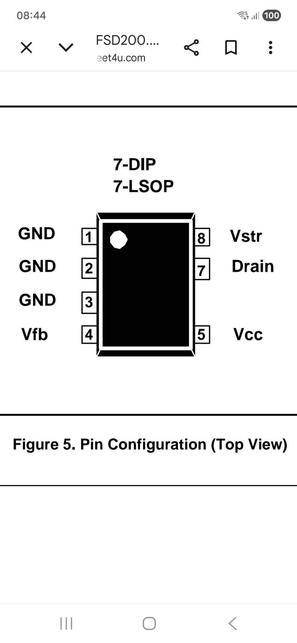

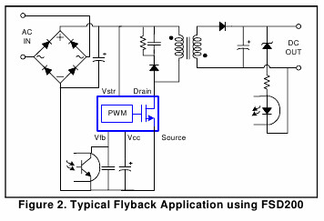

Kan det vara en FSD200 ,FSD210?
Diagram över typisk flyback-applikation med FSD200, visar komponentanslutningar för PWM, Vstr, Drain, Source, Vcc i ett kretsdiagram.
Diagram över 7-DIP/7-LSOP pin-konfiguration för FSD komponent, med etiketter som GND, Vfb, Vstr, Drain och Vcc.
Bo.Siltberg
Mycket möjligt, men jag tror att det finns en uppsjö av ungefär likvärdiga kretsar, men som inte är inbördes kompatibla.

En lite våghalsig test kunde vara att koppla bort nätsektionen (löd bort den gulmarkerade trafon) och sedan hänga på ett lämpligt nätaggregat på ca 12 V över elektrolyten uppe till höger.
hempularen
Det är ju en bra tanke, men man skulle kanske behöva säkerställa att det är 12V på DC sidan som gäller.

Utspänning sätts genom hur man dimensionerar transformatorn och återkopplingen via optokopplaren.
