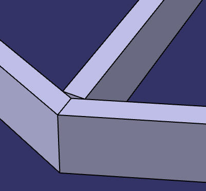

Skall precis snickra ihop stommen till min femkantiga altantrappa, där jag alltså kommer brottas med 4st 45* hörn per planstegsnivå.
Min fråga blir därför hur jag på bästa vis får till dessa hörn, där tre stående 45x145or möter varandra, i lite olika vinklar.
Bifogar lite bilder på min tänkta hörnkonstruktion. Alla tankar och idéer är mycket välkomna....

Hej...
Förutsätter att du har en elektrisk gap och geringssåg (om inte - köp en!).
Gör så här:
Lägg bäraren till plansteget i sågen. Tilta denna 22.5* och ta bort så pass mycket av hörnet att klingan kommer ut mitt på tjockleken av regeln. Vänd på regeln och gör likadant från detta håll. På så sätt har du "spetsat" till bäraren så att den passar perfekt bakom frontbrädorna (sättsteget).
Förborra och skruva genom sättstegen växelvis in mot bäraren (röda linjer), växelvis mot den andra sättsteget (blå linjer). Själv borrar jag med ~4-5 mm borr och skruvar med 6x~120 mm skruv.
