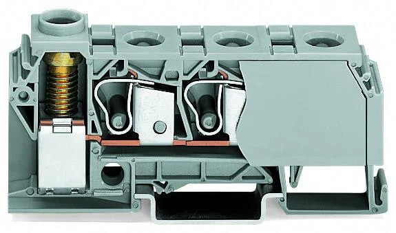

Tack GK100, nu hittade jag radplint Wago Power Cage Clamp som är för uppåt 185 mm2, rejäla doningar. Och med fjäderklämmkraft, alltså inte skruvanslutning. Men den är väl inte bra för att samla ihop 5 st solarkablar 6mm2 till en utgående solarkabel 35 mm2?
Tack också Robertsanz, för infon. Men samlingsboxen med strängsäkringar och överspänningsskydd, är tänkt att monteras utomhus, nära de 5 st panelfälten.

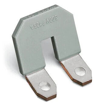

Om du ser till sortimentet hos Wago skulle dessa passa ditt fall bra med två såna per pol och överkoppling mellan. Då får du möjlighet till 6x10 mm2 in och 2x35 mm2 på andra sidan Fjäderklämmor och hissklämma i kombination på ett bra sätt. Bara som ett exempel det finns motsvarande och andra lämpliga utföranden hos alla vettiga leverantörer.

Den verkar vara användbar Det är Wago, men vad kan den tänkas heta? Det är svårt att leta ibland Wagos 100000-tals artiklar.
