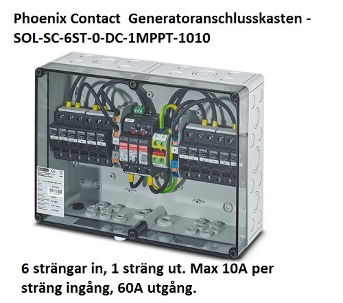

Phoenix Contact verkar ha dugliga grejer. SOL-SC-6ST-0-DC-1MPPT-1010
Här en box, men fortfarande för klen. Den tål inte 18A på ingångarna, bara 10A, och tål inte 90A på utgången, bara 60A. Den har strängsäkringar både på minus och på plus, dvs hela 12 st strängsäkringar. Det borde väl räcka att att ha strängsäkringar endast på plussidan? Den har 1 st överspänningsskydd.
Det verkar inte som de tänkt på att paneler blir starkare och starkade, eftersom endast 10 A ingångsström per sträng. Paneler numer ger ju betydligt mer, 11A, 13A och mitt fall 18 A.

Jo, reglerna kräver överströmsskydd på både plus- och minussidan. Några motiv ger de som vanligt inte.
712.432.101
Där överströmsskydd fordras på likströmssidan enligt avsnitt 712.431.101 ska båda polerna skyddas,
oavsett hur installationen är uppbyggd.
712.432.101

Det handlar sannolikt om hur systemet är jordat. I vårt starkströmsnät har vi koll på nollan. Den behöver inget skydd eftersom det aldrig kan gå någon (nämnvärd) ström mot (skydds)jord via den. DC-systemet har ingen jord, möjligen en funktionsjord. Man kan därför teoretiskt få en felström från endera pol. Dessutom är långa DC-ledningar på taket helt oskyddade.
Om du ska bygga boxen själv använd inte såna likt på bilden det är inget vidare bra plintar. Du kan givetvis använda konventionella plintar, radklämmor till det och med fördel. Du får leta vidare om du inte hittar dem för 35 mm2 det är inget ovanligt.A Arnodt skrev:Jag ska samla ihop 5 solcellssträngar, som har 6 mm2 solarkabel, genom att parallellkoppla dem, sedan leda dem ca 100 m, blir en plus 35 mm2 och en minus 35 mm2, i marken(i markslang) till växelriktaren.
