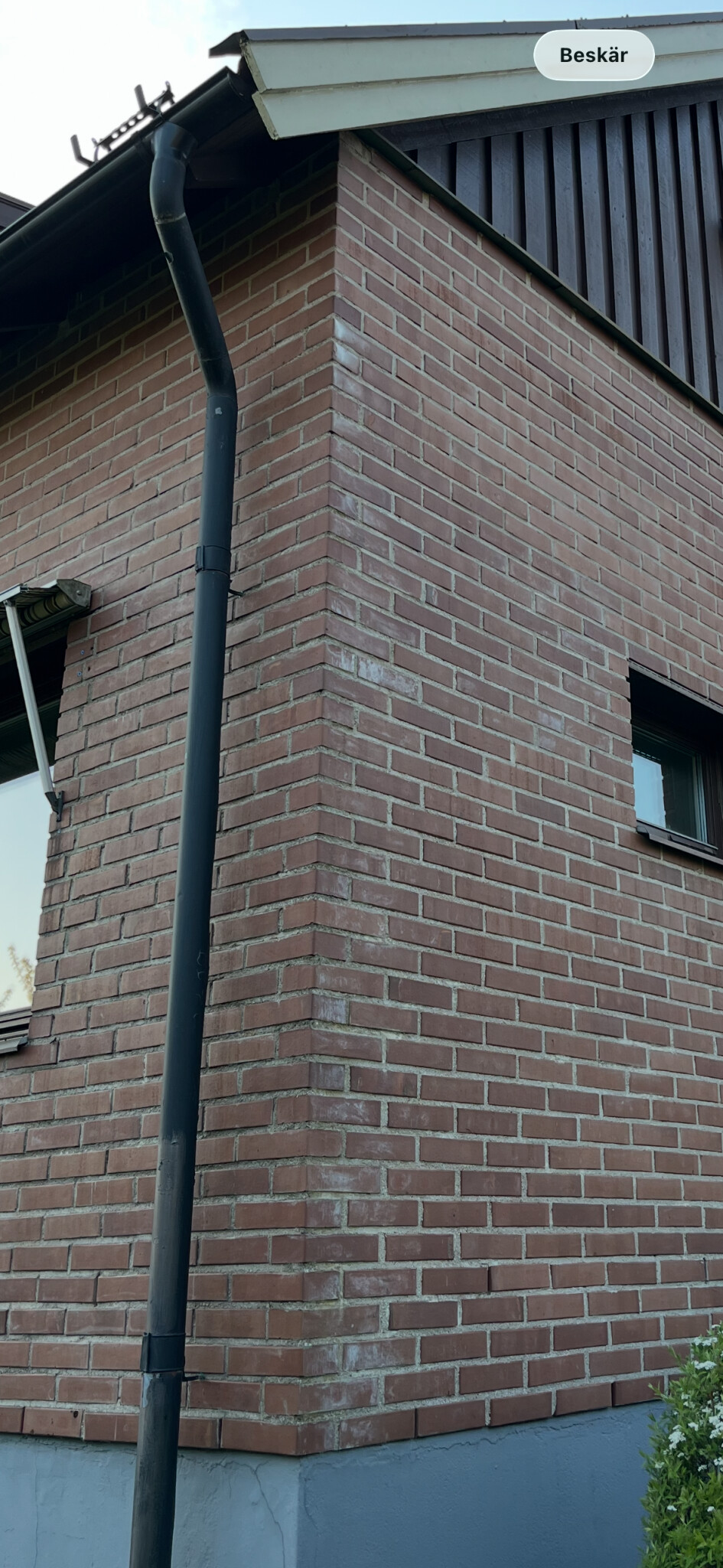

Okej vänner.
Vad tror vi?
Kommer jag få bort såna här fläckar med en rejäl borste som sprutar varmvatten och lite såpa på innan?
Hoppas tacksamt på svar på de som kan 😊
Mvh Johan
  • Tegelvägg med vita fläckar och stuprör under hustak.
Claes Sörmland
Jag tror inte det. Men kanske med saltsyratvätt?
Återkoppla gärna i tråden när du har testat!
(Såpa är nog ingen bra idé, fettsyrorna fäller som kalktvål om miljön har fria kalciumjoner. Kalktvål är typ olösligt.)
GK100
Jag läste på om det, och kände direkt att jag förmodligen kommer att fippla till det.
Så jag börjar att köra den där tegeltvätten och sen återkopplar jag här.
Tack för svaret 💪🏻😊
