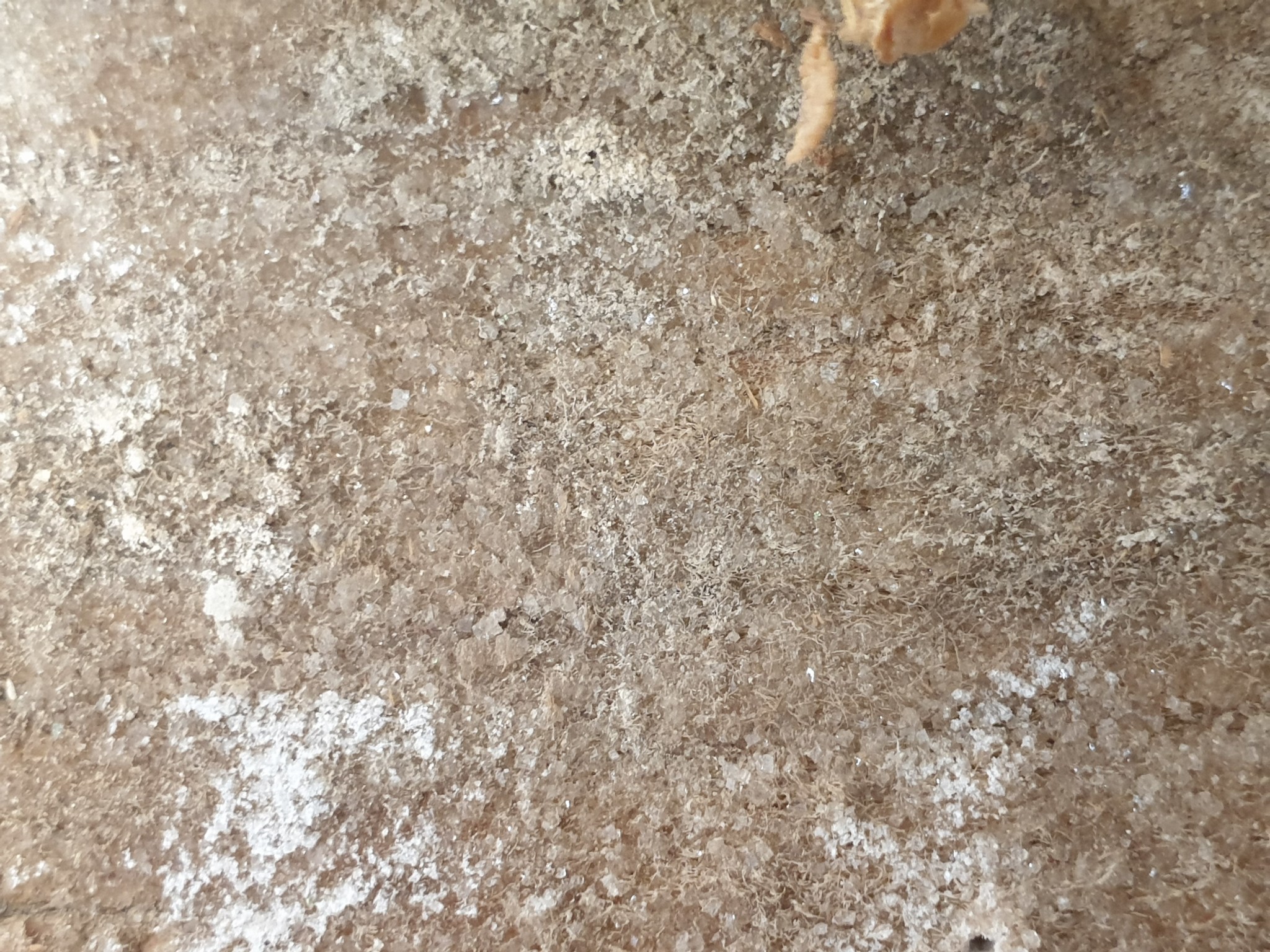

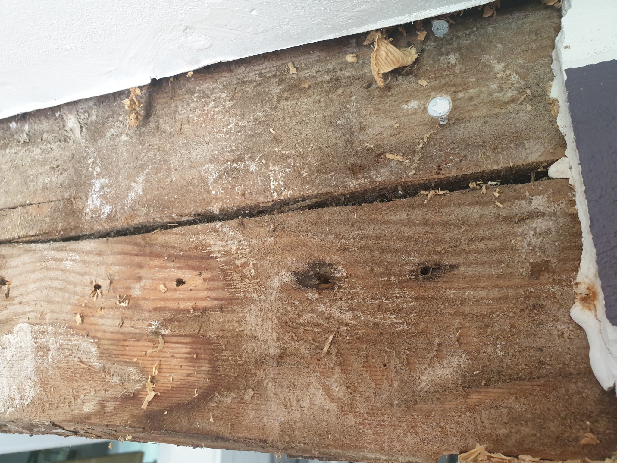

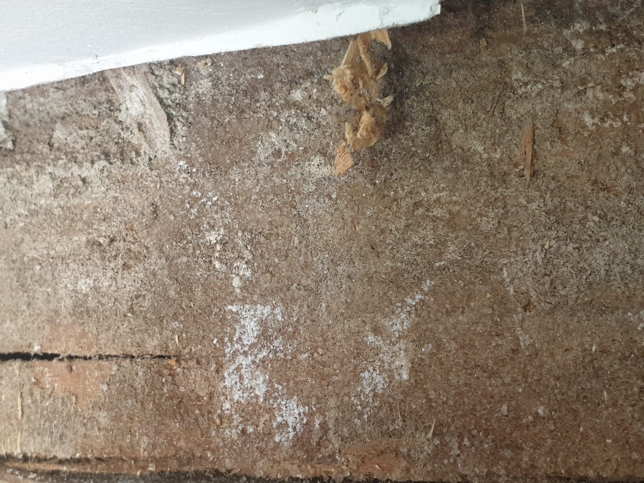

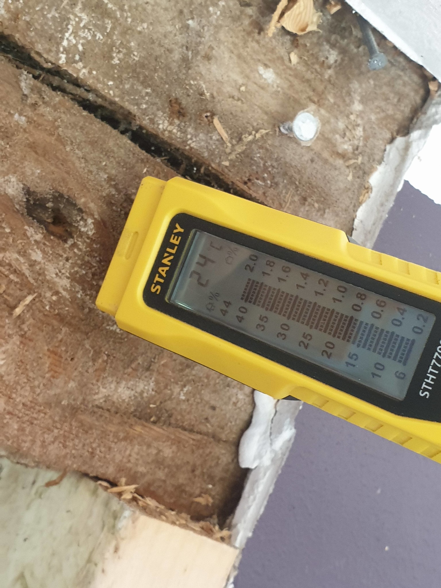

Saltutfällning från timmer. Hur? Varför? Är det farligt? Fuktigheten är skyhög just i området med salt men snustorrt runtom.

Någon har förvarat salt som läckt ut och haft kontakt med timret?
Saltet drar till sig fukt från luften eftersom det är hygroskopiskt, kanske är det kalciumklorid?
Jag vet inte så mycket om timmer, men jag skulle definitivt avråda från att lita på en kontakt-fuktmätare instucken i salt.
Salt leder ström väldigt bra och kan göra resultatet mycket missvisande åt det "fuktiga" hållet. Mätaren kommer tolka den högre konduktiviteten pga saltets ledningsförmåga som massvis vatten. (Torrt trä leder dåligt)

Smart! Det hade jag inte en endaste tanke på faktiskt! Stort tack!
