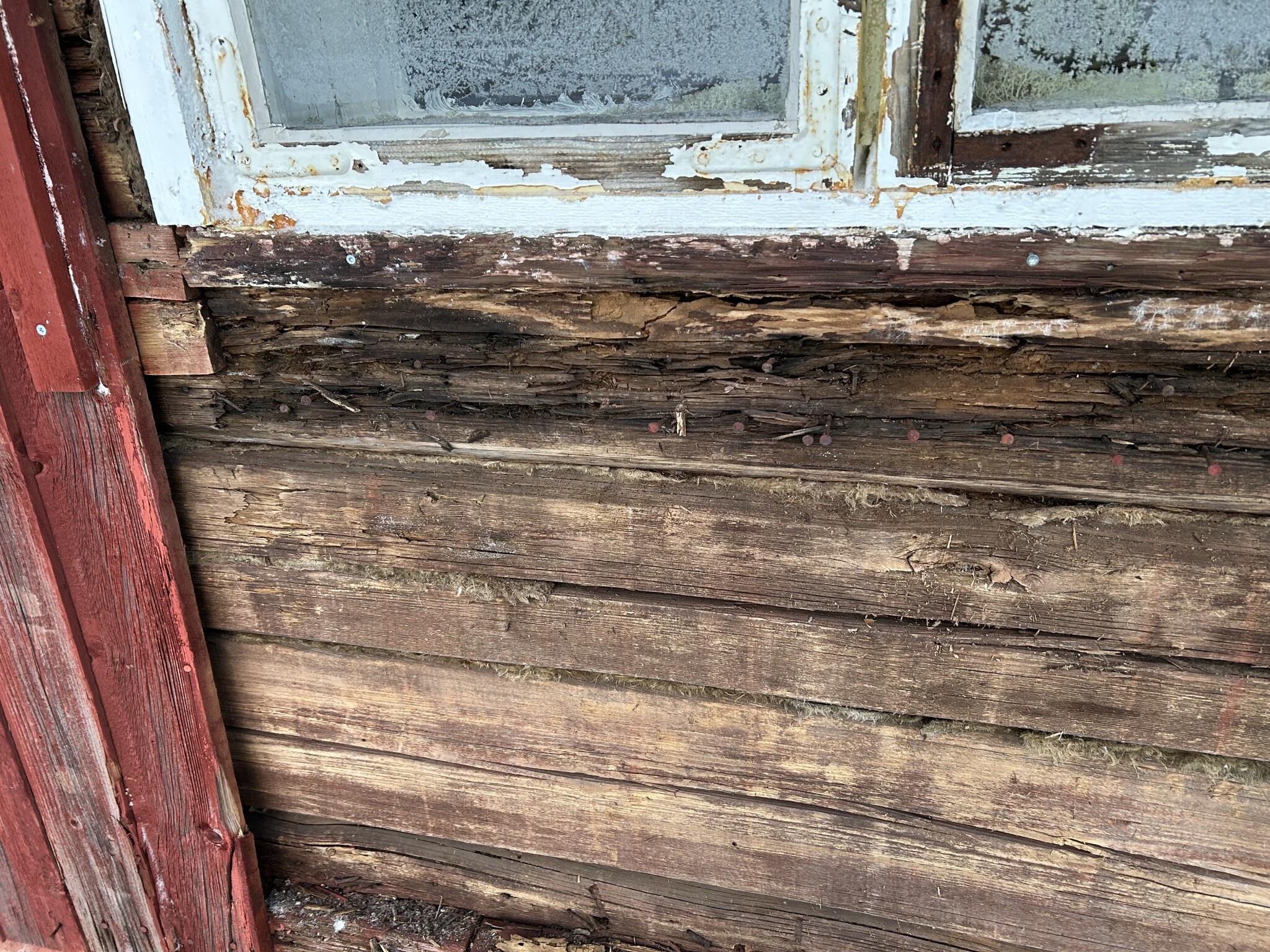

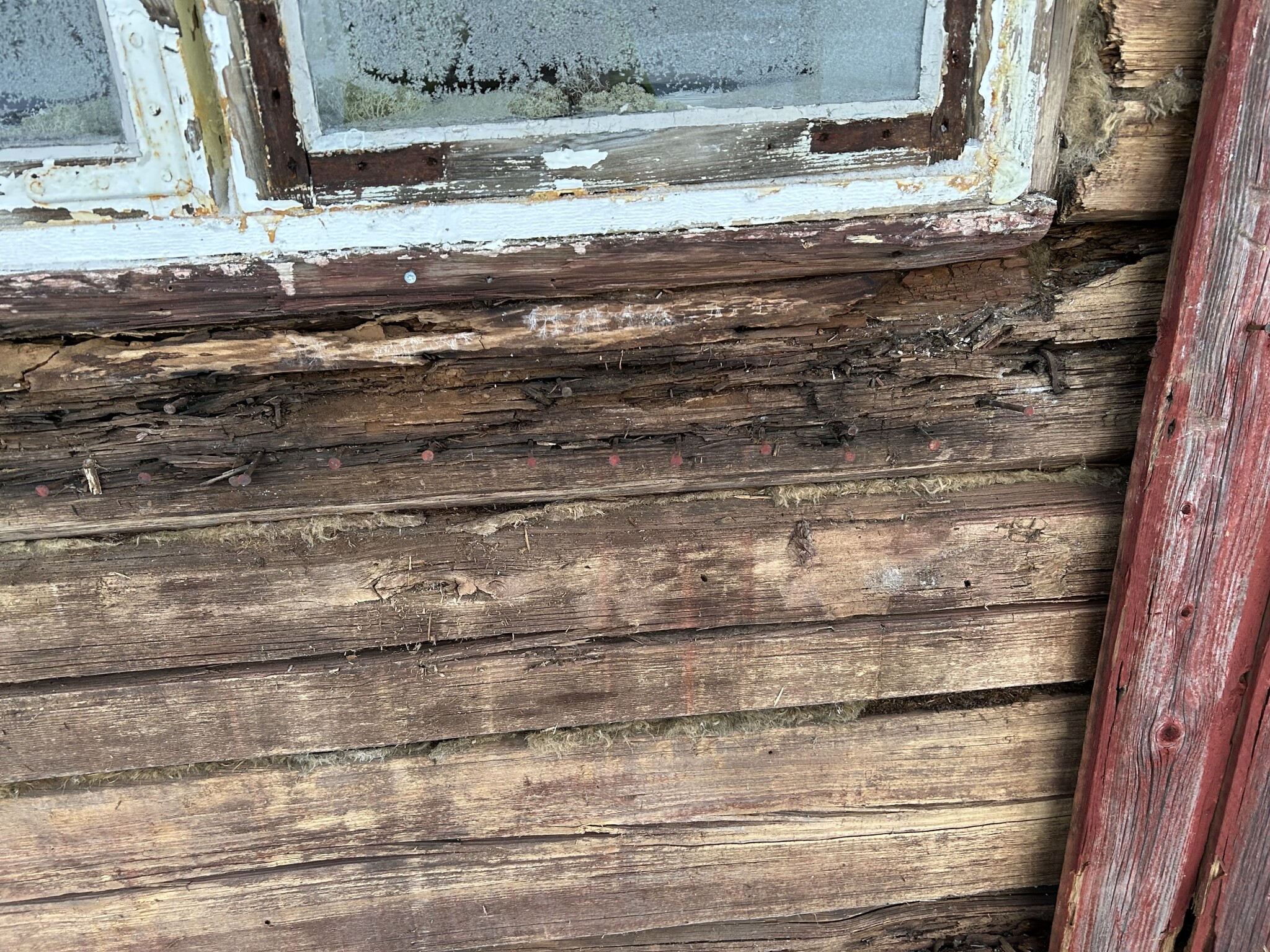

Hej! Jag har ett timmerhus från år 1828 som för nuvarande används som kallt garage. Ytterpanelen kommer att bytas ut och i samband med det ska jag även göra en ny fönsterkarm till de nuvarande fönsterbågarna. Då jag hade rivit panelbrädorna (som var spikade direkt på stommen) under fönstret så märkte jag att stocken under fönstret var rutten. Möjligen är också stocken ovanför fönsterkarmen rutten p.g.a. fukt/regn som trängt in bakom ytterpanelen. Kan jag byta dessa stockar under och ovanför fönstret själv? Är det bara att såga bort de dåliga stockarna och sätta dit nya? Hur fäster man dem isåfall?
Tacksam för svar!

Är det inte genomgående ruttet så kan du göra en halvsulning istället för att skarva i nya.
