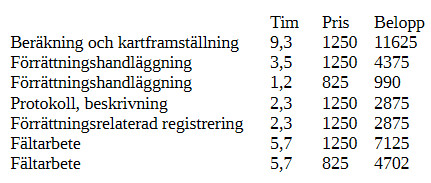

Intressant, här är lite siffror från 2011 och två fastighetsregleringar med tre berörda fastigheter
Avskrivet från LM faktura, totalt 34 567 kr.
Tabell med kostnader för olika fastighetsregleringsuppgifter, inklusive beräkning, kartframställning, förrättning och fältarbete, total belopp 34 567 kr.
