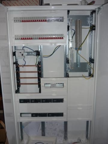

jag laddar upp en bild på skåpet så långt jag hunnit. Kom gärna med synpunkter om det är något mer som är ogenomtänkt...
Tanken är att elmätaren skall sitta i hålet i centrum. det är fysiskt samma position som den sitter idag, när skåpet är på plats.
Säkringar och el uppåt. 3 Jordfelsbrytare 2 4pol och en 2 pol, skall monteras mellan fasskenorna och säkringarna.
Automatik, relär dimmrar mm neråt.
Plintning, Jordskena och Nollskenor i höger vertikalkanal. Plintarna skall grupperas efter, el, signal 12V mm.
