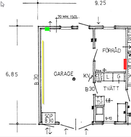

Vi har ett trefas-uttag i garaget samt tre trefasmaskiner. Vad jag kunnat läsa mig till så skall denna vara avsäkrad med en flerpolig säkring, stämmer detta? (idag sitter tre separata där, automat, 16A, de kan således lösa olika).
Ser ju gärna att det är så elsäkert som möjligt då vi ganska frekvent pular på i garaget. JFB finns.
Vidare, jag skulle vilja utöka med ett par till uttag (trefas) så man slipper kasta om hela tiden (som det är nu har vi en byggcentral). Kan man gå från den infällda dosan/utanpåliggande uttaget (2,5mm2 idag i väggen) vidare till utanpåliggade dosor och fördela ut väggarna eller är det någon fördel att dra nytt från centralen?
Vi lär förmodligen vilja utöka med ett par vanliga enfasuttag, kan man dra dessa från bef uttag eller bör man fördela det på något vis? Som det är nu så är det en säkring för de mest använda uttagen på 10A. Denna har aldrig löst ut så jag tror inte detta är något större problem, mer vad som är bra och ekonomiskt.
Uttaget (enfas och trefas) sitter vid grön markering, centralen i rummet intill i rött. Väggen som skulle behöva lite el är längs det gula stråket. Kanske mer men till att börja med där.
Och vad kan kalaset gå på? Är det 2tkr eller 5tkr?

Det där med trepolig säkring gäller om man har en trefasgrupp med blandade typer av förbrukare, några trefas, några enfas förbrukare.
Sålänge du bara har trefasuttag på gruppen är det inte nödvändigt med trepolig säkring.
Om du däremot även kopplar in vanliga enfasuttag så bör du ha trepolig säkring på gruppen (har för mig att det inte behövs då heller om det finns jordfelsbrytare, men det är jag osäker på).
Vid blandat trefas och enfas på samma grupp, så kan man råka ut för att en säkring bryts manuellt/eller fel. Och enfasuttaget antags vara strömlöst, men det kan då matas bakvägen igenom en inkopplad trefasmaskin. L1 bryts, du börjar fibbla med det strömlösa uttaget. Men du har en maskin inkopplad i trefasuttaget, där en motor är inkopplad mellan L2 och L1. Då går det ström från L2 via maskinen och bakmatar ditt uttag som ligger på L1. Sådana fel kan dessutom vara lömska, du kanske kontrollmäter att uttaget är strömlöst. Men så medan du arbetar med det så slår en termostat i maskinen till och kopplar in last mellan L2 och L1, och det "strömlösa" uttaget är plötsligt strömförande.

Så kan det bli. Och även om du har en trepolig säkring så är du inte skyddad mot bakmatning när en huvudsäkring löst. Det är en risk som man skall vara medveten om. I fallet byggcentral är det en tämligen akademisk fråga. Skall du in i byggcentralen och skruva så lär du koppla ur den. Inte slå ifrån en av de tre säkringarna som matar den.A Gustson skrev:

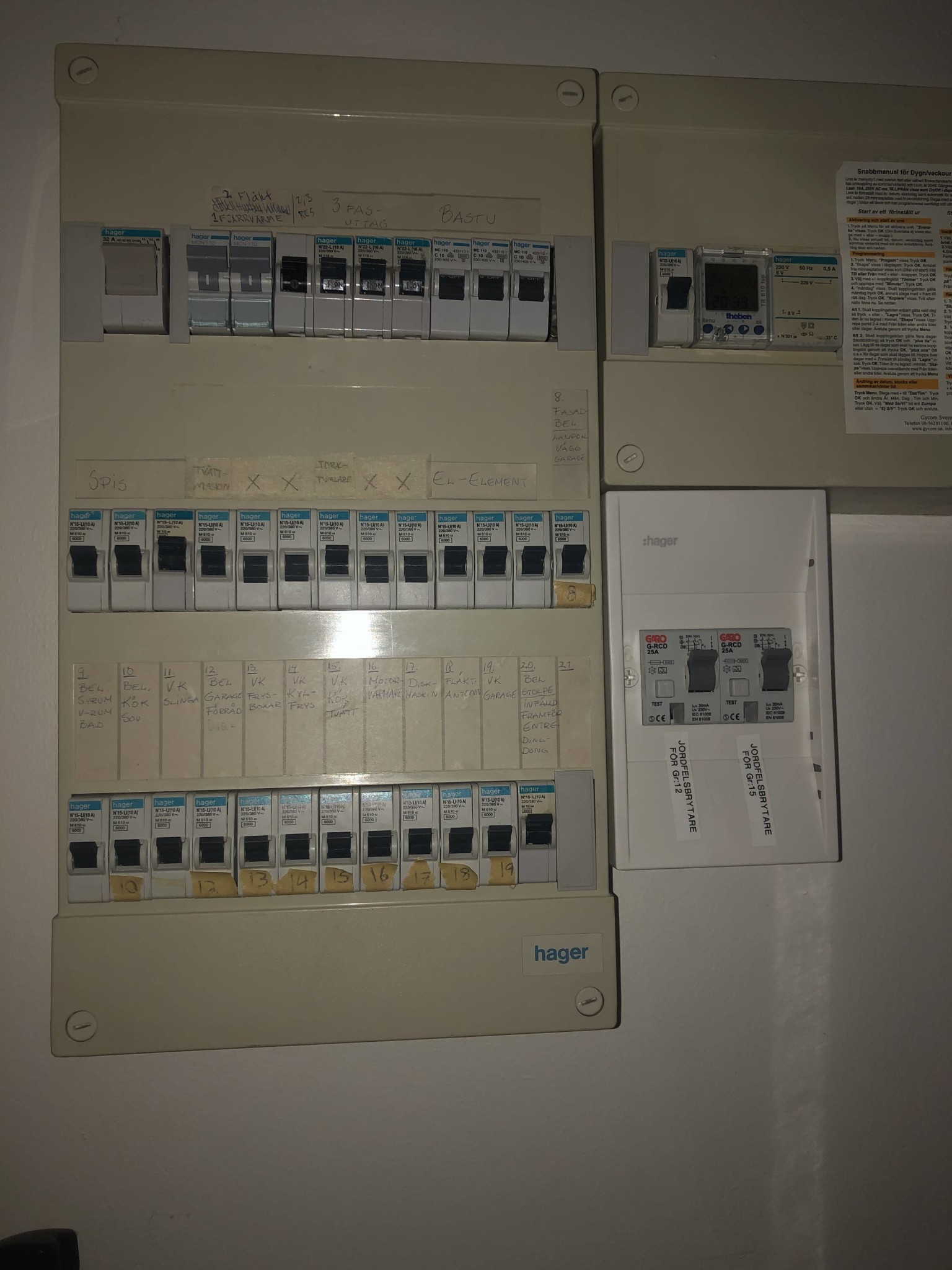

Jag antar att jag gjort ett för hastigt antagande gällande JFB. Till höger sitter två JFB monterade, men såg att de var märkta till grupp 12 och 15. Tolkar det som att belysning garage förråd och dusch är på ena samt vägguttag kök och tvätt är på andra. Kan man inte sätta en JFB på inkommande så att allt som nyttjar jord går på JFB? Tycker denna lösning var lite märklig då exempelvis tvätt och tork går på egna säkringar men står i samma rum som tvätt bör vara. Eller har jag galet fel?
Jag kommer givetvis inte pilla nåt men jag antar att det kan kosta en liten slant att ordna?
Jordfelsbrytaren bör även skydda de delar av anläggningen som är ojordade. Sätter man en jordfelsbrytare på inkommande så skyddar den allt vare sig det är jordat eller ojordat. Det är ofta bra nog. Men eftersom du har en normcentral så kan du göra det ännu bättre. Sådant som är högre risk att det skall lösa ut jordfelsbrytaren kan man lägga på en separat jordfelsbrytare. Typisk är utomhusuttag en sådan grupp.A Gustson skrev:
En fyrpolig jordfelsbrytare tar lika stor plats som de två tvåpoliga du har. Så du skulle kunna ta bort dina två och ersätta med en fyrpolig som skyddar hela huset. Alternativt ersätta kapslingen där de två sitter med en större och ha två eller fler jordfelsbrytare. Det är helt rätt tänkt att skydda hela huset.
