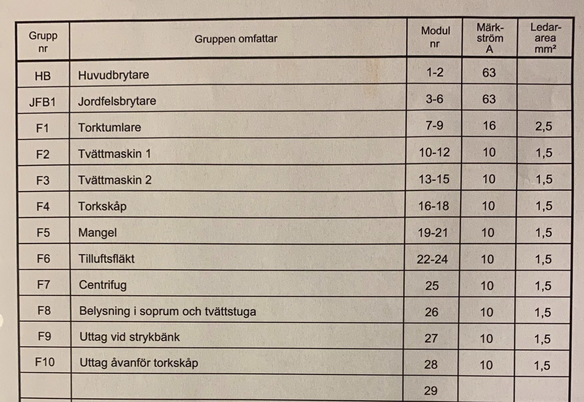

Här är tvättstugans undercentral som i sin tur är säkrad till 3x40 A i första centralen:
Tabell över tvättstugans elutrustning med grupper, omfattar enheter och säkringsdata.
Men det är rätt mycket att inventera för att göra en uppskattning om nedsäkring alls är möjlig här i tråden.

E El-Löken66 skrev:
Ja, om allt körs samtidigt i bägge stugorna, tvättmaskiner, torkskåp och torktumlare.
3 stycken 3-fas maskiner, en 16A och 2 st 10A. 16A + 10A + 10A är bara där 36 A. Sen med de andra så kan det ju bli 46A (inte 56A som jag skrev innan) men det kräver ju lite ändå. Sen är det kart att det inte drar max konstant men man får ju utgå efter värsta scenariot i en tvättstuga. Sen har ju många fastighetshus proffsmaskiner och då är det absolut inget konstigt om en tvättmaskin kanske har en effekt runt 10 Kw.

Om man tittar på en typisk tvättstuga i ett hyreshus så har man oftast proffsmaskiner, dessa drar lite mer än 2 kw så bara för att det skulle va avsäkrat med 63A så betyder inte det att de finns 9 maskiner och 3 torkskåp där inne.
Verkar som att det är relativt nytt och genomgånget elsystem du har där. Just tvättstugan och hissen pekar inte på att det skulle vara något problem att säkra ner inte heller FJV-centralen eller ventilation. Det som kan ligga i fatet är anläggningen för snö/issmältning där ligger kanske även den säsongsvariationen som syntes i #1,
7,8 kW. Men detta är maxeffekt, i princip uteslutande uppvärmning.

Mitt exempel bygger just på proffsmaskiner och dimensionering i det häradet för tex en BRF tvättstuga med den bestyckningen.
Nu har ju TS kommit in med gruppförteckning för sitt specifika fall så vi behöver inte gå vidare kring andra mer generella principer och hur de kan/brukar dimensioneras, Värmekabelanläggningen är nog största hämskon i det fallet med stor varaktighet vintertid och med 3x20 A dvs troligen nominellt > 16 A där.
