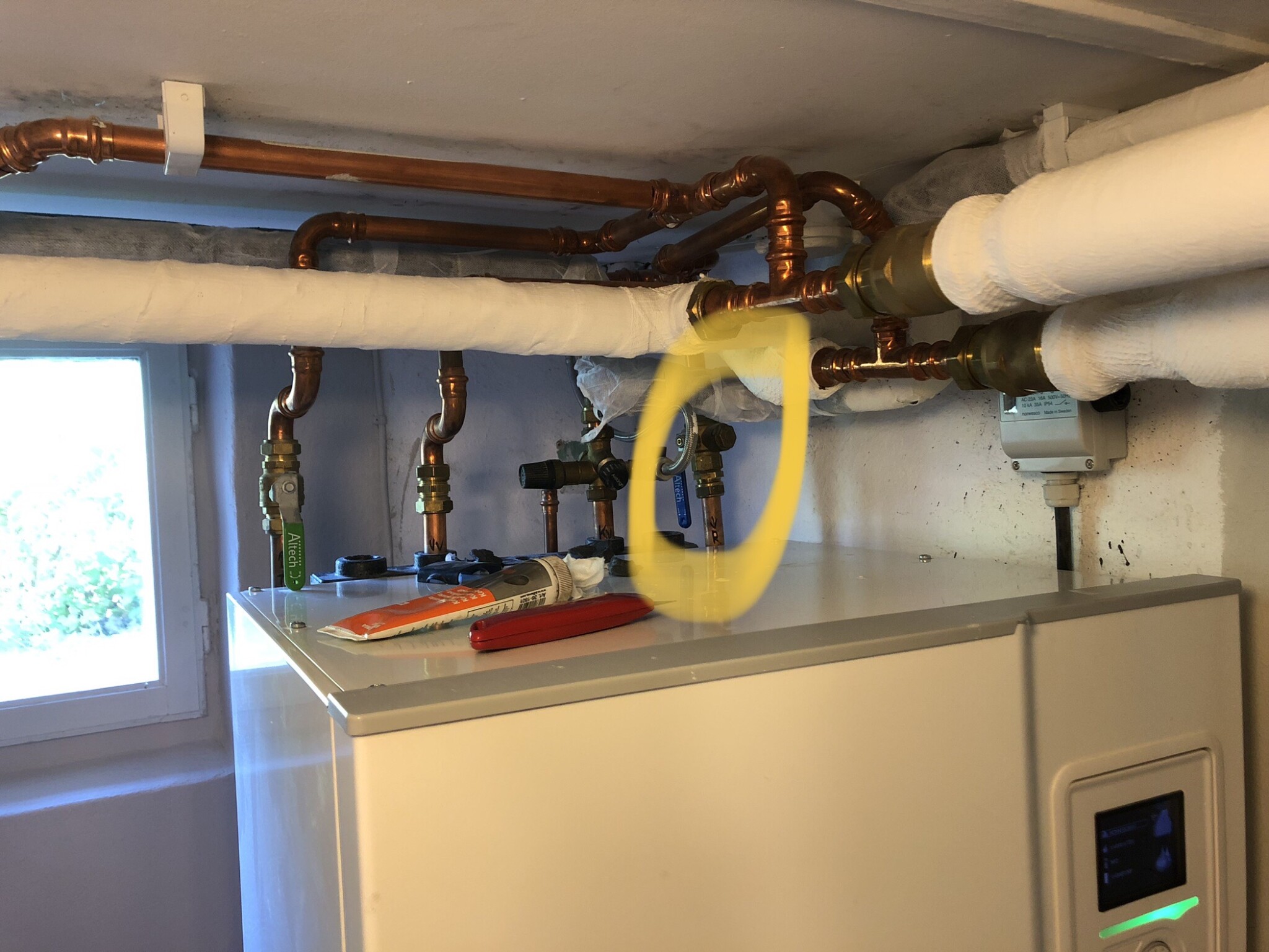

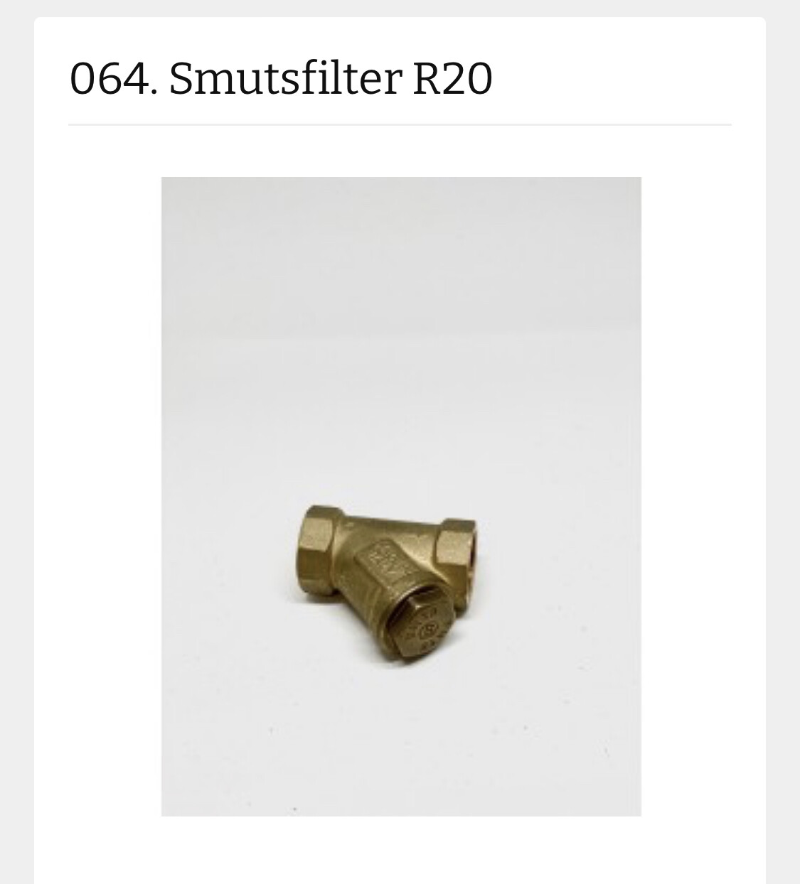

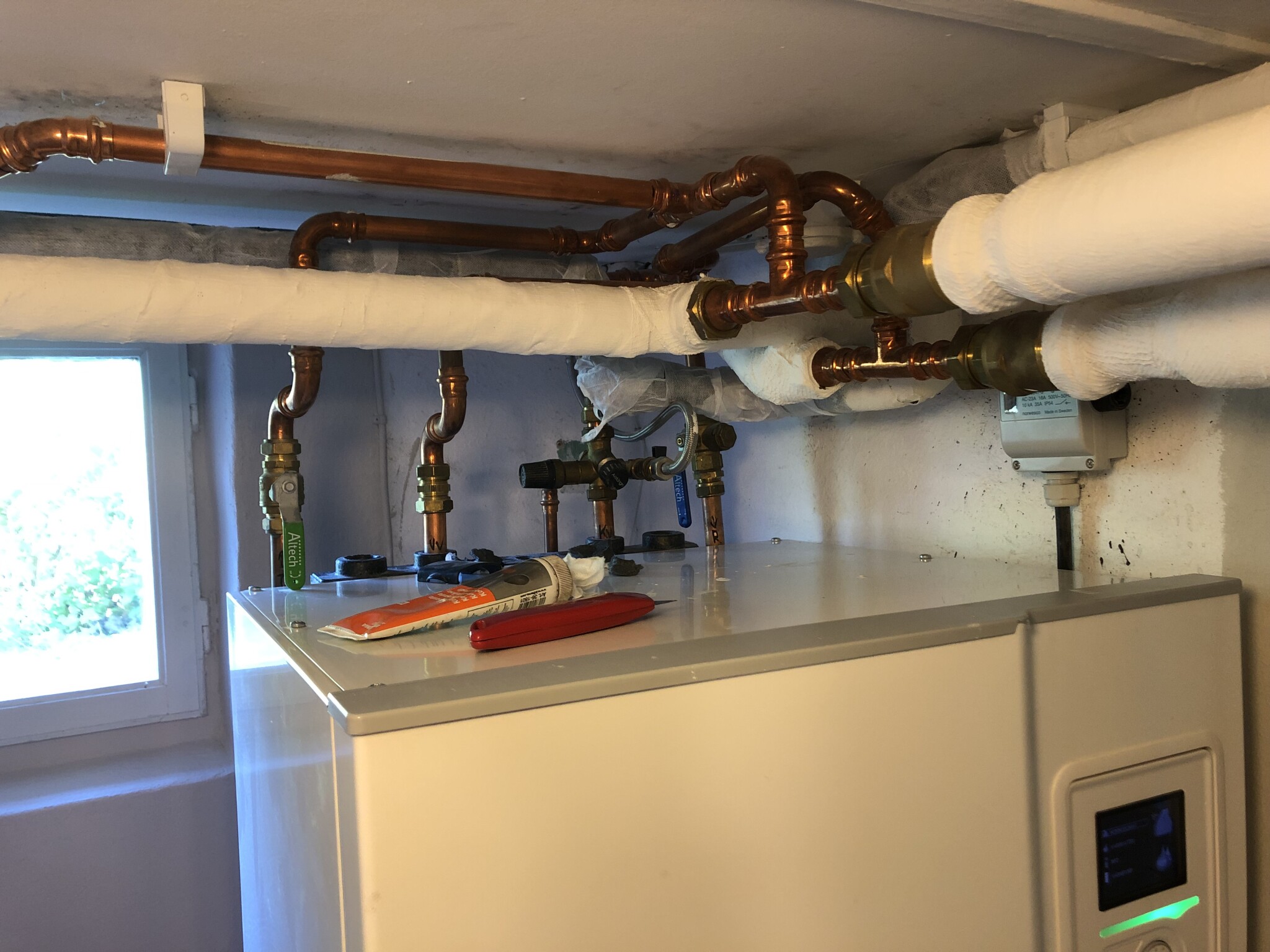

Hej! Letar efter smutsfiltret (som jag förstår ska se ut som bifogad bild?) på min NIBE F1226. Kan ni hitta detta? Visst ska det sitta på inkommande vatten?
Med vänlig hälsning Erik
  • Mässingsfärgad, vinkelrätt smutsfilter. Märkt "R20" på vit bakgrund, numrerad som objekt 064.

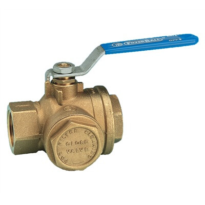

Oftast sitter smutsfiltret på returen och det kan vara ett filterbaal om det finns och behöver inte sitta direkt I anslutning på värmepumpen men kan vara så att man monterade inte dit något.
  • Mässingskula ventil med ett blått handtag och text på sidan.

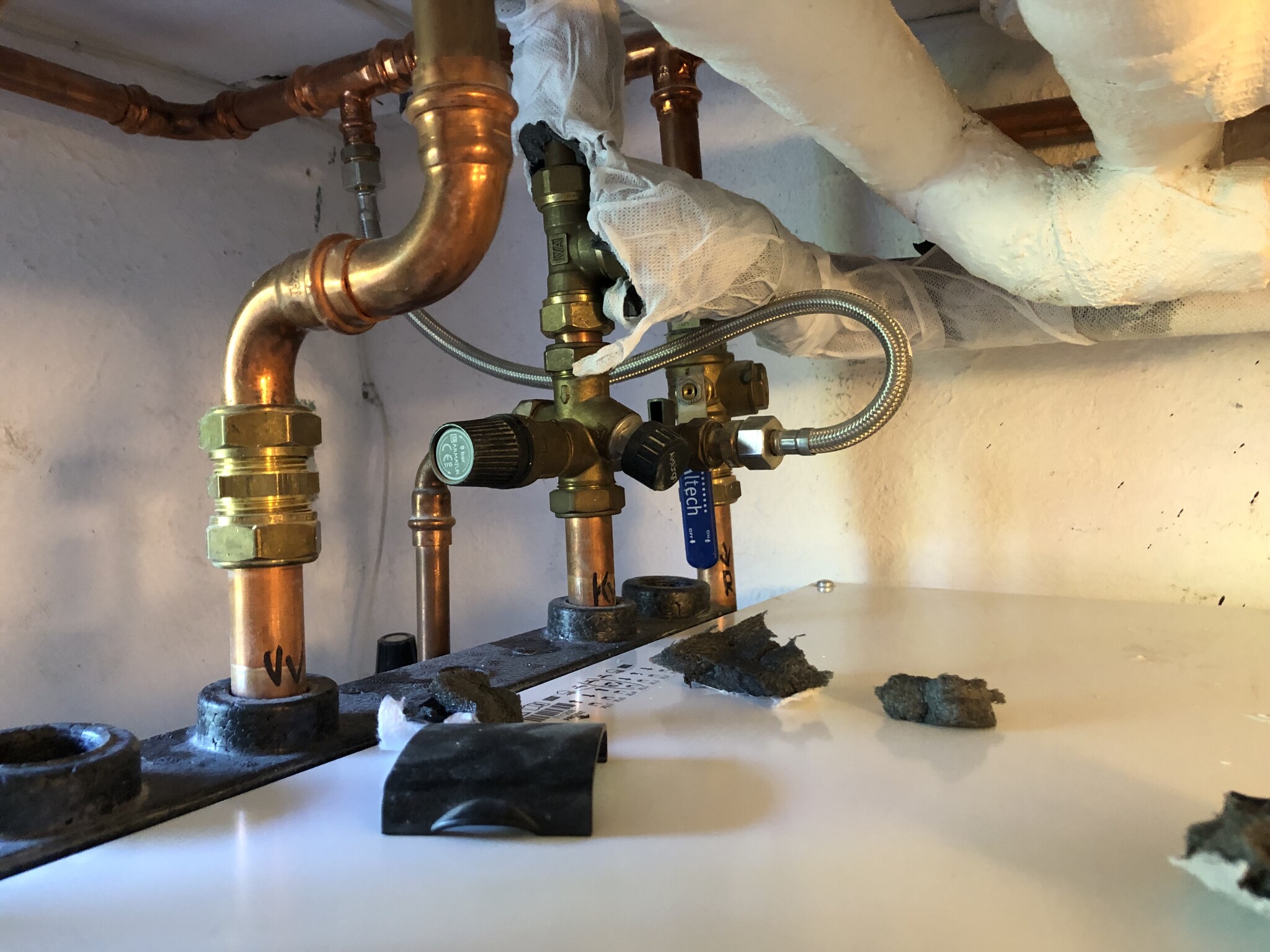

Ah, där sitter en sån!
Är det bara att stänga kranen och skruva ur filtret? Kommer jag behöva lufta ”systemet” på något sätt efteråt?

Hm är det verkligen ett filterbaal?Om det är det så får du plocka ur det och spola och filtret och är det svart så är det skitigt och sedan lufta.Men din nibe borde stå i sommarläge nu (öppen mot varmvattenberedaren och stängd mot värmesystemet)
Och lufta, det är på vanligt vis dvs via elementen på ovanvåningen?
Japp
