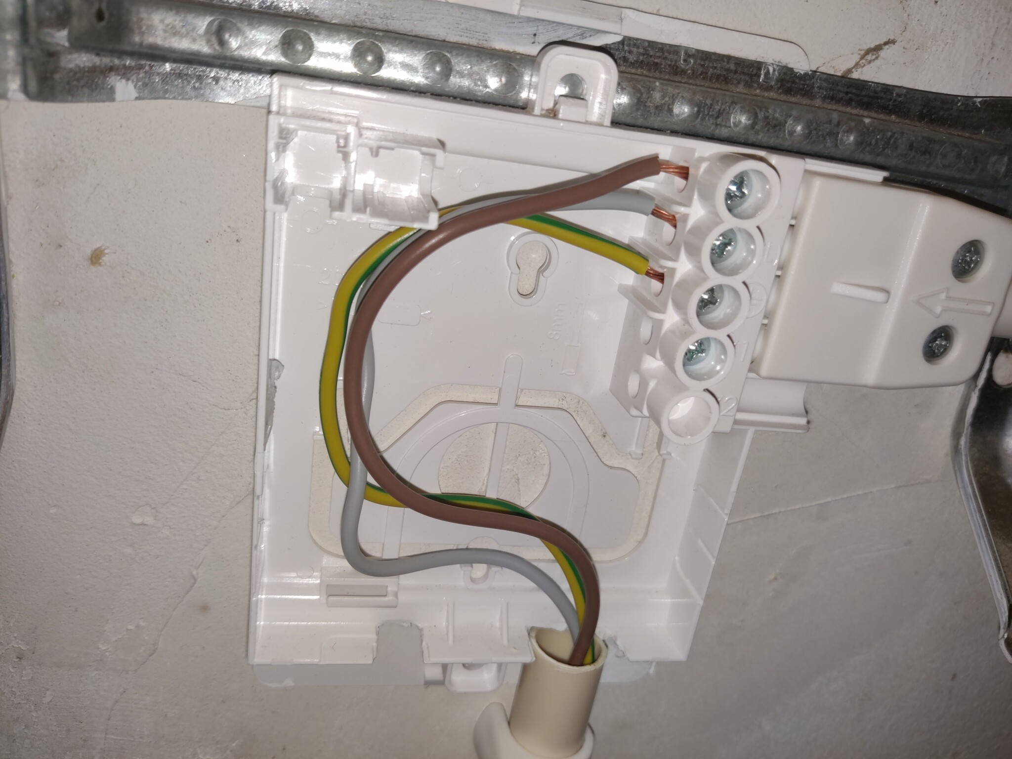

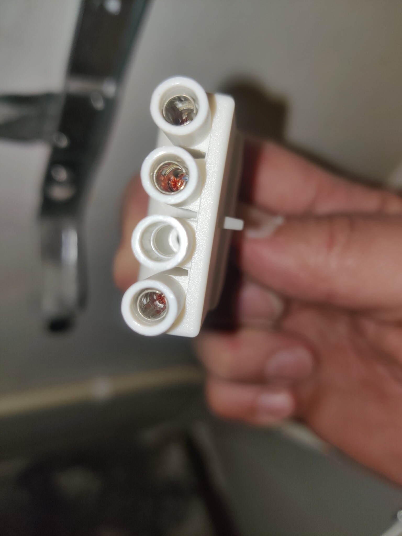

Jag märkte idag att det saknas jordstiften i kopplingen till garageelemtet som är 400v. Jord är dragen till hankopplingen men finns ingen jordstift i honan.
Elementet är av metal, borde inte jorden vara ett självklar grej?

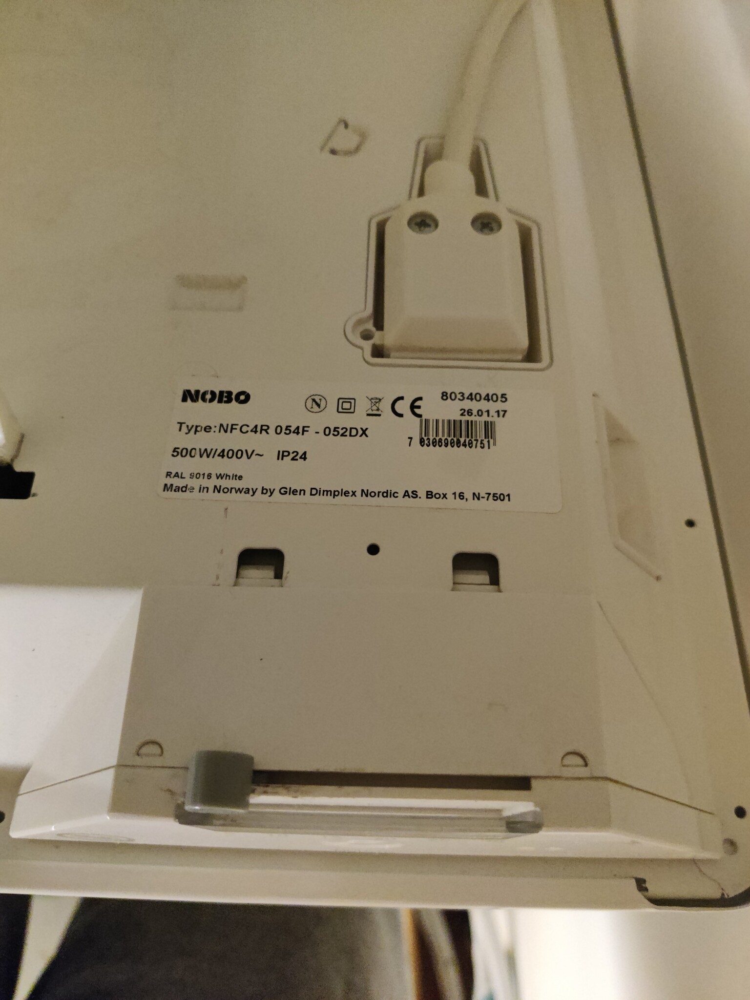

Hur ser elementets typskylt ut? Kan du visa en bild även denna skylt/etikett?
tyomka
Det här är typ allt som finns på den.
Bästa svaret

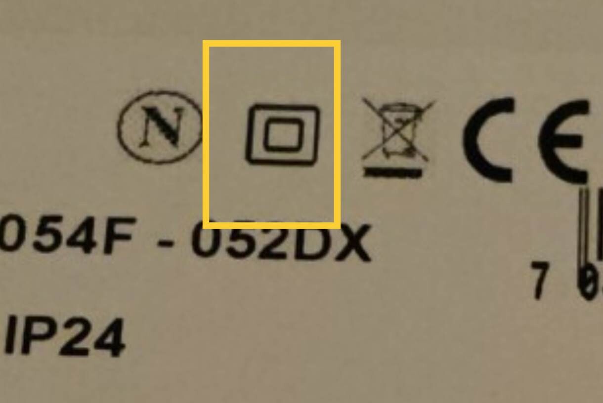

Den är dubbelisolerad, behöver inte jord.

Att apparaten är konstruerad så att strömförande delar inte kan komma åt höljet.
Det är mycket vanligt numera, och blir än vanligare.
Titta på sladdanslutna elverktyg, moderna sådana har ingen jord i kontakten.
klaskarlsson och 1 till
Elementet har minst 2 lager som skyddar mot strömgenomgång. Det är tom så att apparater med förstärkt isolering INTE får jordas, då förstör man skyddet.
avh67f och 2 till

Var detta som jag var ute efter när jag fråga om bild på elementets typskylt. Men @Dilato hann före med att svara att elementet var dubbelisolerat.
