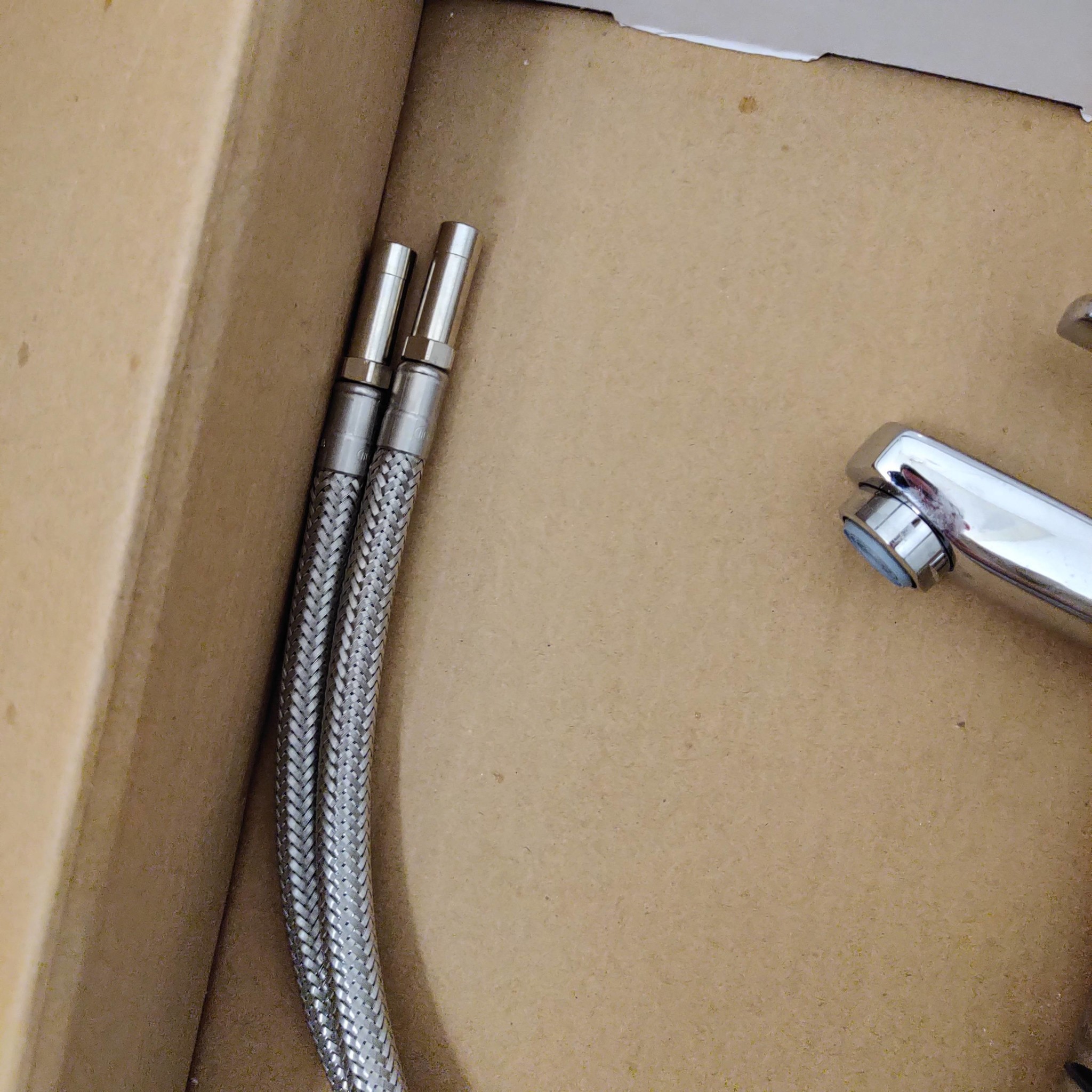

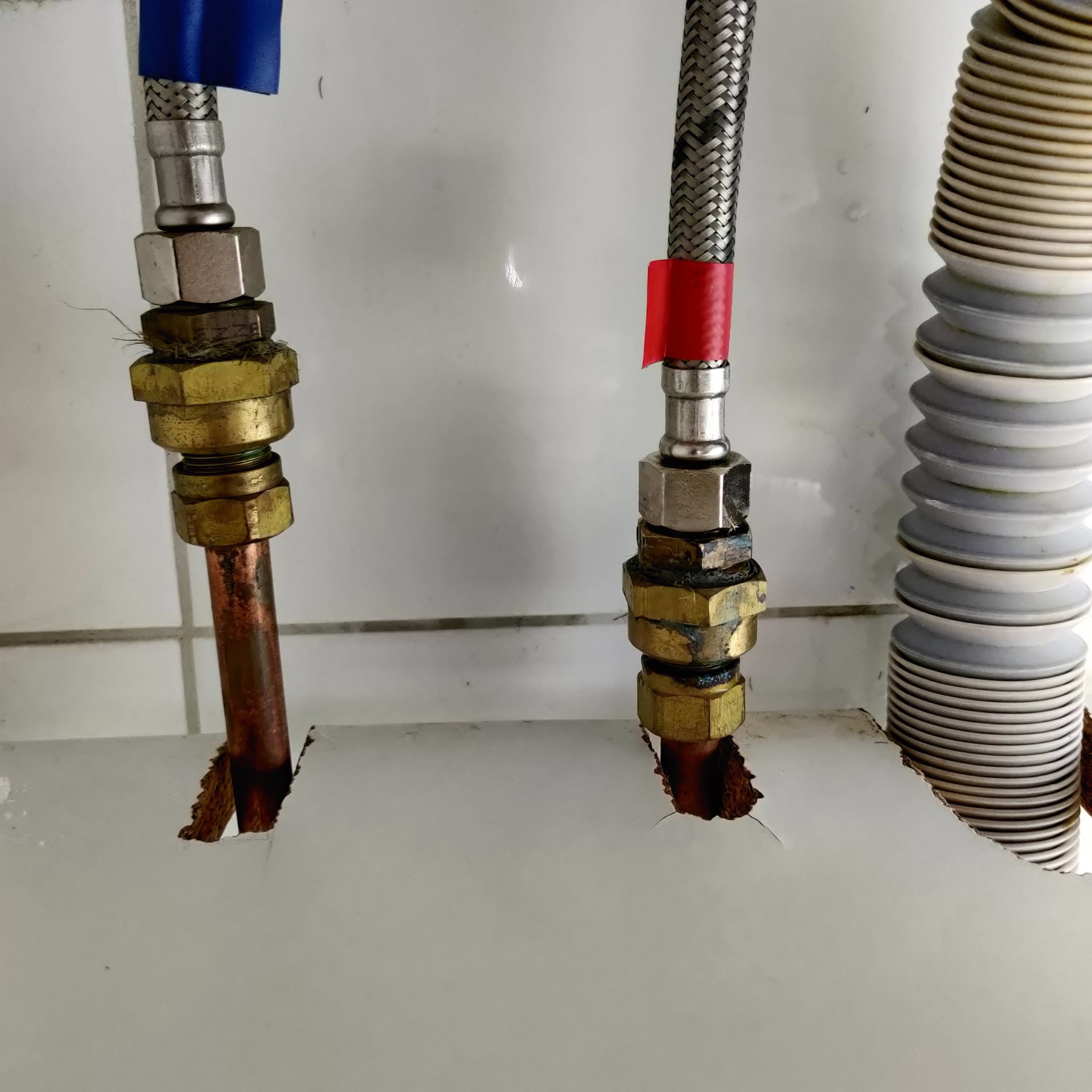

Hej! När jag renoverade min gamla lägenhet så fick jag en ny blandare över eftersom jag valde en special. Nu tänkte jag använda den och byta ut blandare på toan i källaren på huset vi har köpt
Men blandaren saknar mutter medans jag behöver en mutter för att fästa.
Kolla bilderna
Vad ska jag köpa? Går det att köpa? Fixar valfri vvs-butik problemet?
  • Bild av två vattenrör från en vägg, ena med blå tejp märkt, båda utan yttermutter för blandarfäste.
  • En ny blandare utan mutter och dess anslutningsslangar ligger på ett kartongunderlag.
Den nya blandaren ska monteras med klämringskopplingar.
Det är alltså två helt olika sätt att montera på övre och undre bilden.
Ja nu vet jag inte hur dom rören du ska ansluta till ser ut men i den änden med gängad mutter är det en klämring.
