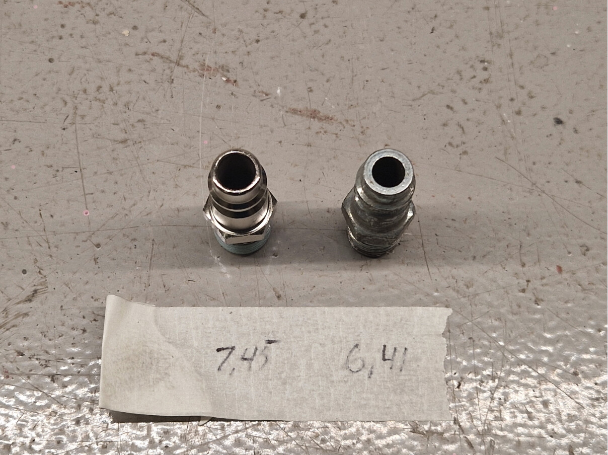

För att förtydliga hur stor skillnad det kan vara mellan två snabbkopplingar...
CEJN till vänster, no-name till höger. Skiljer ungefär en millimeter i innerdiameter men det gör stor skillnad!
Ca 43,6 mm² mot 32,3 mm² öppning (~35% större area i CEJN-kopplingen)
så då är det inte endast slangen jag ska ha större, utan även en större koppling. Tack för förtydligandet.K_arlstrom skrev:
Vågar jag utgå ifrån att kopplingen matchas korrekt av slangtillverkaren om jag köper en större slang av bättre märke än Jula?
