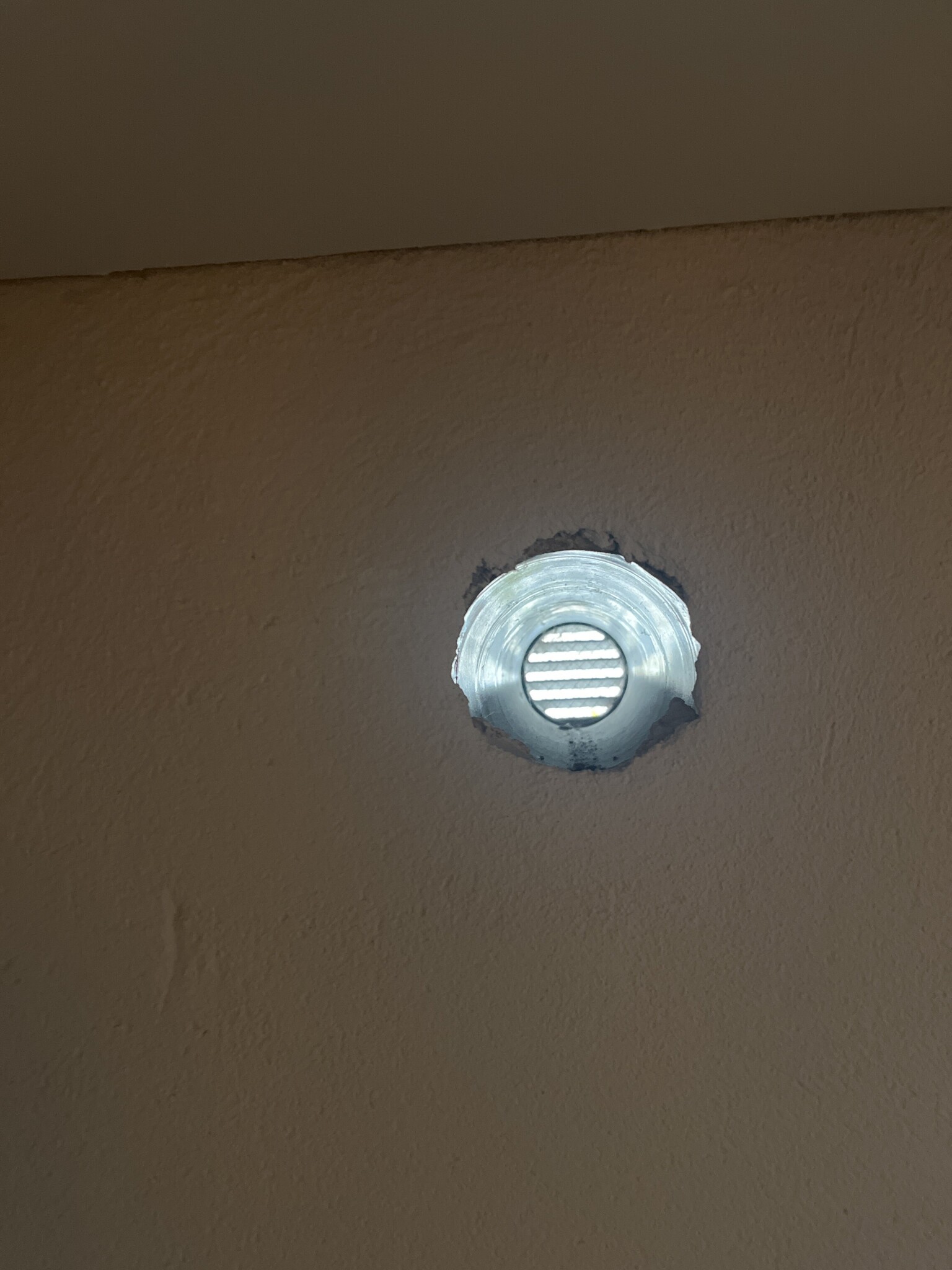

Hej.
Är helt novis på ventilation.
Saknar ventil på insidan i två vardagsrum på nedanvåningen. Jag skulle önska ventiler i gjutjärn för att passa stilen (tidigt 1900-tal). Förstår i efterhand att de helst skulle ha murats in med stos osv, men den tanken hade inte vi när det väl behövdes.
Så frågan är, kan man bara köpa en plattventil i gjutjärn, typ: https://www.sekelskifte.com/product...964&gbraid=0AAAAADRsW3dUxIOPKi0auelmTYaaBpK4u
Och skruva fast på insidan av väggen?
Röret är 100mm och hittar ingen äldre typ av ventil med stos som passar.
Om det går tänker jag att det bör tätas med latexfog/silikonfog mellan ventil och vägg då det är en putsad ojämn yta?
Rund håltagning för ventil i vardagsrumsvägg, synlig putsad yta med ojämn kant, förberett för ventilation i tidigt 1900-talsstil.

Finns väggstosar som man får modifiera lite att montera större don på
Ex.
https://www.bauhaus.se/tak-vaggstos...sFWj_Lxs8r-hr9w9K07OOVc4Zt9Hi76BoCd78QAvD_BwE
