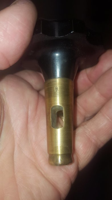

Hand håller en mässingsklämring med avfasning för montering i kran.
Nertill syns en avfasning där det ska sitta en klämring som fixerar och liksom drar ner den här innerdelen av kranen i motsvarande ytterdel. Den här klämringen behöver vara i något material som inte rostar.

Går kiktappen som vi ser på bild igenom hålet den ska sitta i och sticker ut på undersidan?
I så fall kan man ju kanske trä på och fästa nån lämplig gummipackning eller o-ring eller nåt som får ”hålla ner” kranen.

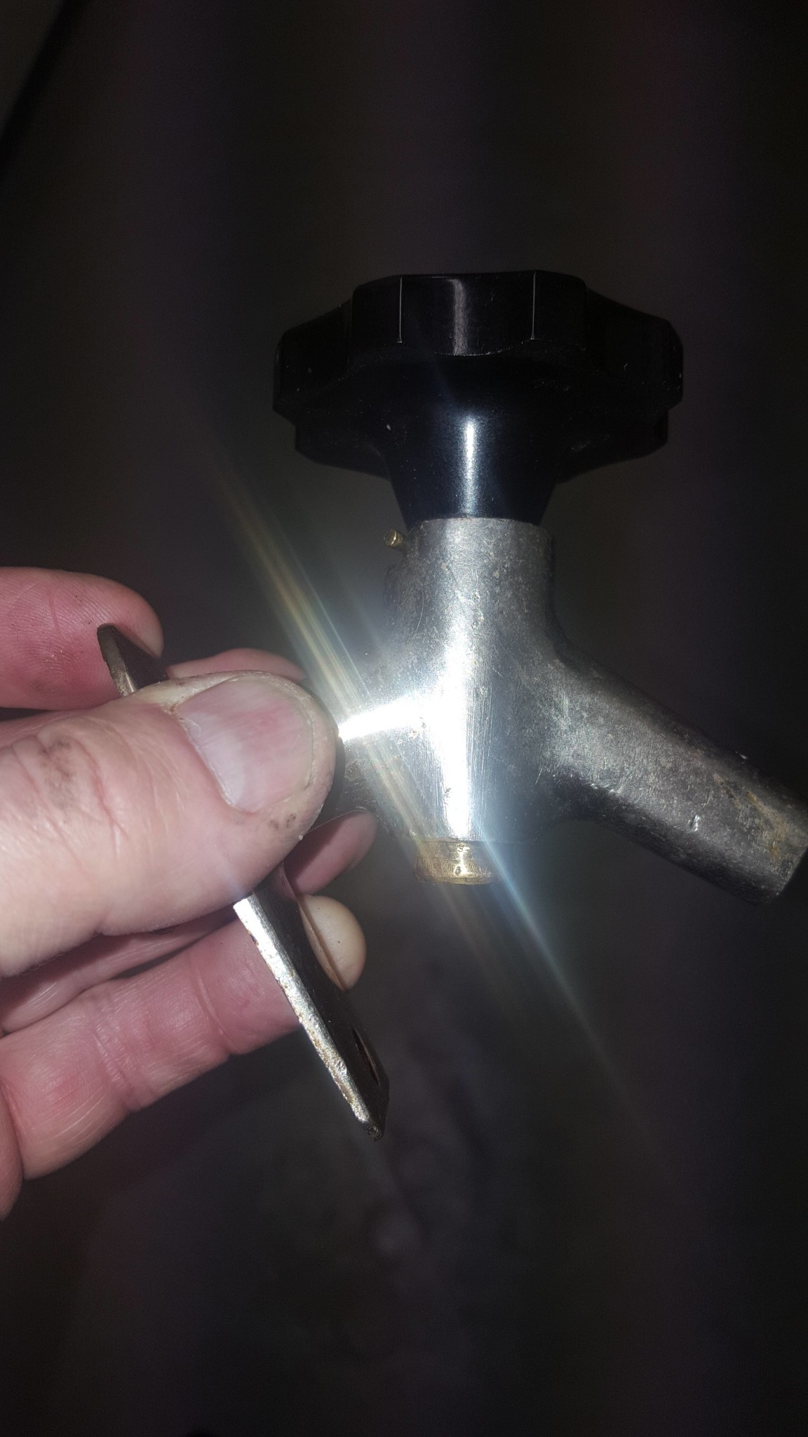

Hand håller en smutsig kran med svart topp och metallkropp i närbild.
Här ser ni hela kranen.

Svårt att komma åt att ta en vettig bild och jag lyckades tyvärr inte få loss kranen.
Men låsringen är en "vanlig" ring av tråd med cirkulärt tvärsnitt, kanske 1,5 mm
Närbild på en gammal och smutsig vattenkran med fokus på låsringen.
Ja,precis. En klämring i runt material.
