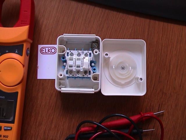

ELJO, har haft samma problem. köpte min hos el-grossisten.
Nu har elko kommit med en variant med mjuk plast...

Erkände dom att det var deras?
Svaret var att den troligen är deras, tillverkaren är i alla händelser Strömfors i Finland. Modellen är utgången och antagligen är det så att dom köper in mängder med materiel från olika tillverkare och säljer vidare under eget namn.

Så med andra ord kan man köpa rustas 20kr brytare för typ 100kr i en (äkta ) påse med ELKO logga, häftigt.

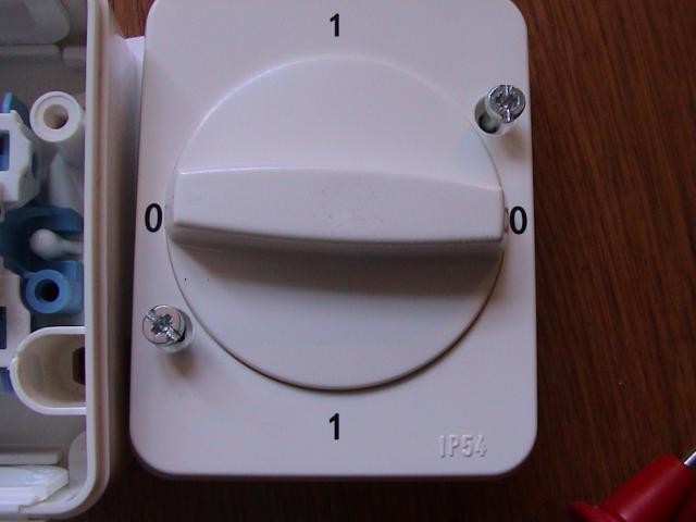

Ny brytare med vändande post från ELKO!
Fortfarande en Strömfors av allt att dömma men nu i IP54 utförande och med en helt annorlunda design av medbringaren.
Och jo, den fungerar. Både bryter och sluter. Synd man inte har köpt den där Meggern bara..
det är därför man brukar säga "att mäta är att veta"
Japp, hustrun är förbannad på tillverkaren för att jag lätt kunde ha strukit med, jag är förbannad på mej själv för att jag inte mätte trots två testpennor i "elbältet".
Jordfelsbrytare finns monterad, men det är ju ingen garanti.
Vad gäller de brytare som finns ute så fungerar det så att Eläkerhetsverket köper in misstänkt felaktig materiel och testar den. När det gäller utgångna modeller så blir givetvis en sådan undersöknng betydligt svårare. ELKO sade att dom skulle meddela Strömfors, så man får hoppas att det blir någon form av åtgärd från deras sida.

Är rätt säker på att den aktuell brytaren inte är godkänd som säkerhetsbrytare/frånskiljare!
Första kravet är ju att den ska vara låsbar, det syns ju tydligt att den inte är.
Sedan måste det ju vara tvångsbrytande kontakter med tillräckligt stort kontaktgap så att överspänningar inte kan passera (finns specat i standarden för frånskiljare).
Så om man hade jobbat efter den och det hade hänt något, det hade man nog inte kunnat lasta tillverkaren för!

Tror inte att det är krav på säkerhetsbrytare för en en-fas luftvärmepump? Tror det står att den ska förbigås av en tvåpolig brytare bara. Är ju om brytaren sitter så att man inte ser den från apparaten som de är viktigt att den är låsbar!
