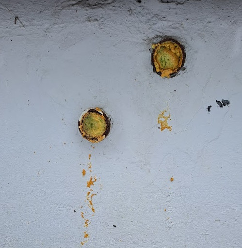

En till kanske viktig detalj. Nuförtiden är sannolikheten låg men det har hänt att en tankbil förirrat sig till fel adress och börjat fylla.... så överfyllningsskyddet och rören bör man kapa. (snabbjobb) EDIT eller om jag hade gänga kommer inte ihåg.
(sen har jag lite restjobb....)
