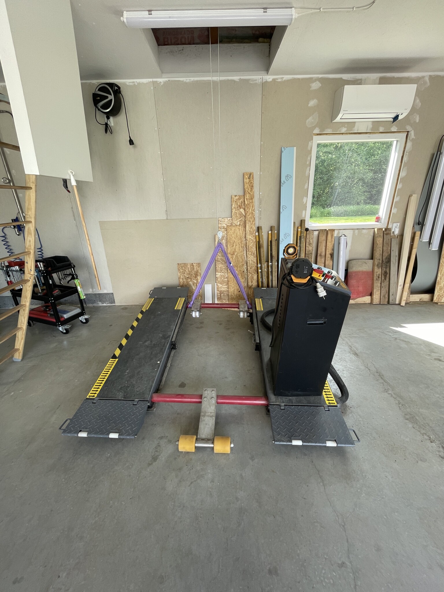

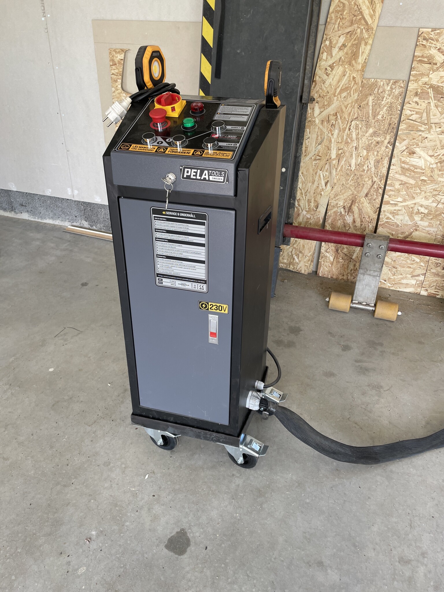

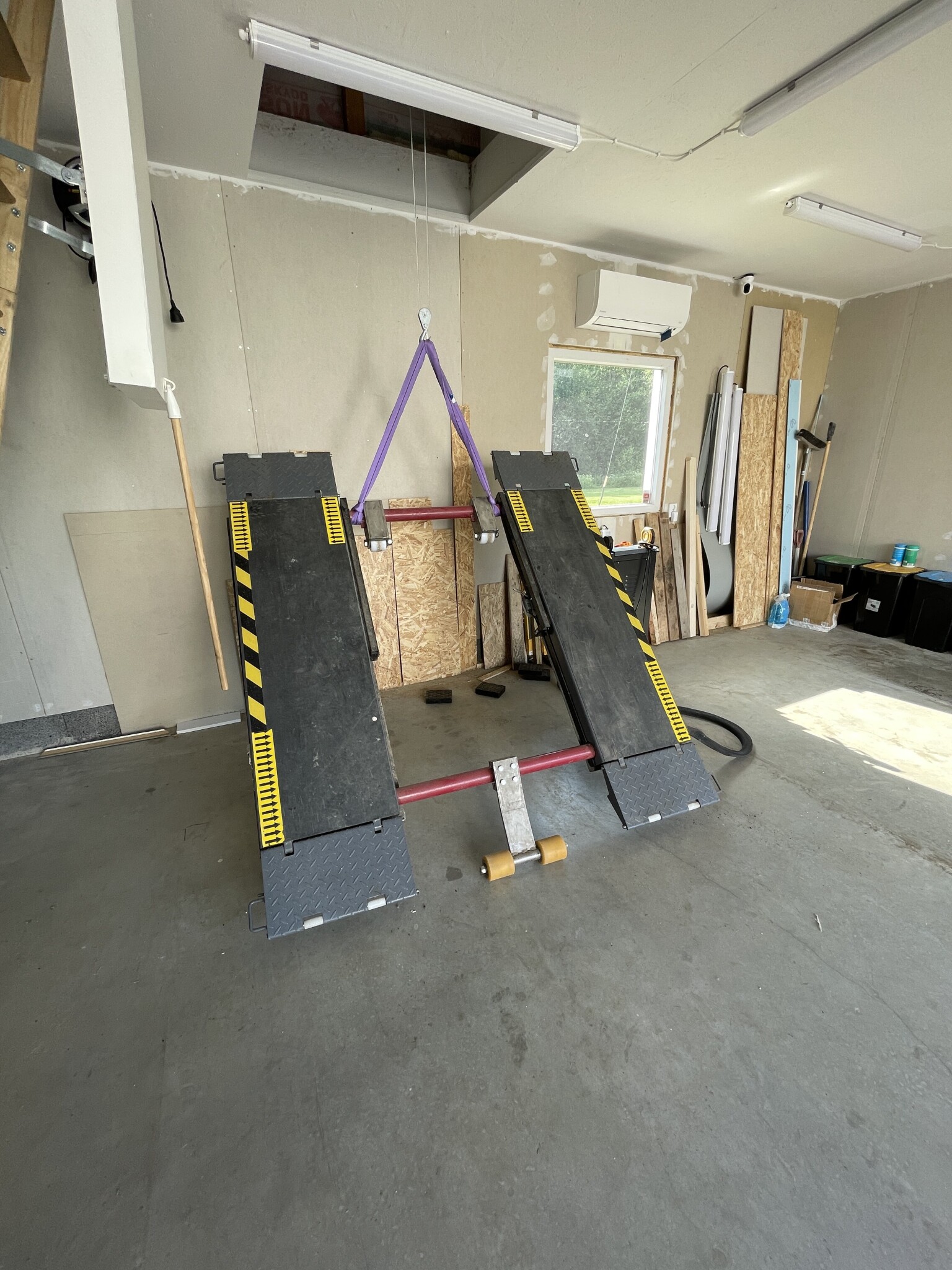

Kanske en sax lyft längre fram, dock så om man ska mecka med hobby bilen så kan man dra upp den på pallar med domkraft och låta den stå där en längre tid, i min värld är en saxlift mer i vägen när man använder garaget för annat.... Jag har ingen golvvärme så om tillfället ges kan jag bila upp garaget och sänka ner en lift i golvet.L L8ttas skrev:
En saxlyft kan man enkelt montera nedsänkt i golvet om man planerar och gjuter plattan för att göra just det... då är den aldrig ivägenY Ylex skrev:Kanske en sax lyft längre fram, dock så om man ska mecka med hobby bilen så kan man dra upp den på pallar med domkraft och låta den stå där en längre tid, i min värld är en saxlift mer i vägen när man använder garaget för annat.... Jag har ingen golvvärme så om tillfället ges kan jag bila upp garaget och sänka ner en lift i golvet.
Ja. Men det var för stressigt just i det momentet och för mycket annat. Men vad tror du montera en sådan i efterhand? Gräva upp isolering och armering?Cheesen skrev:

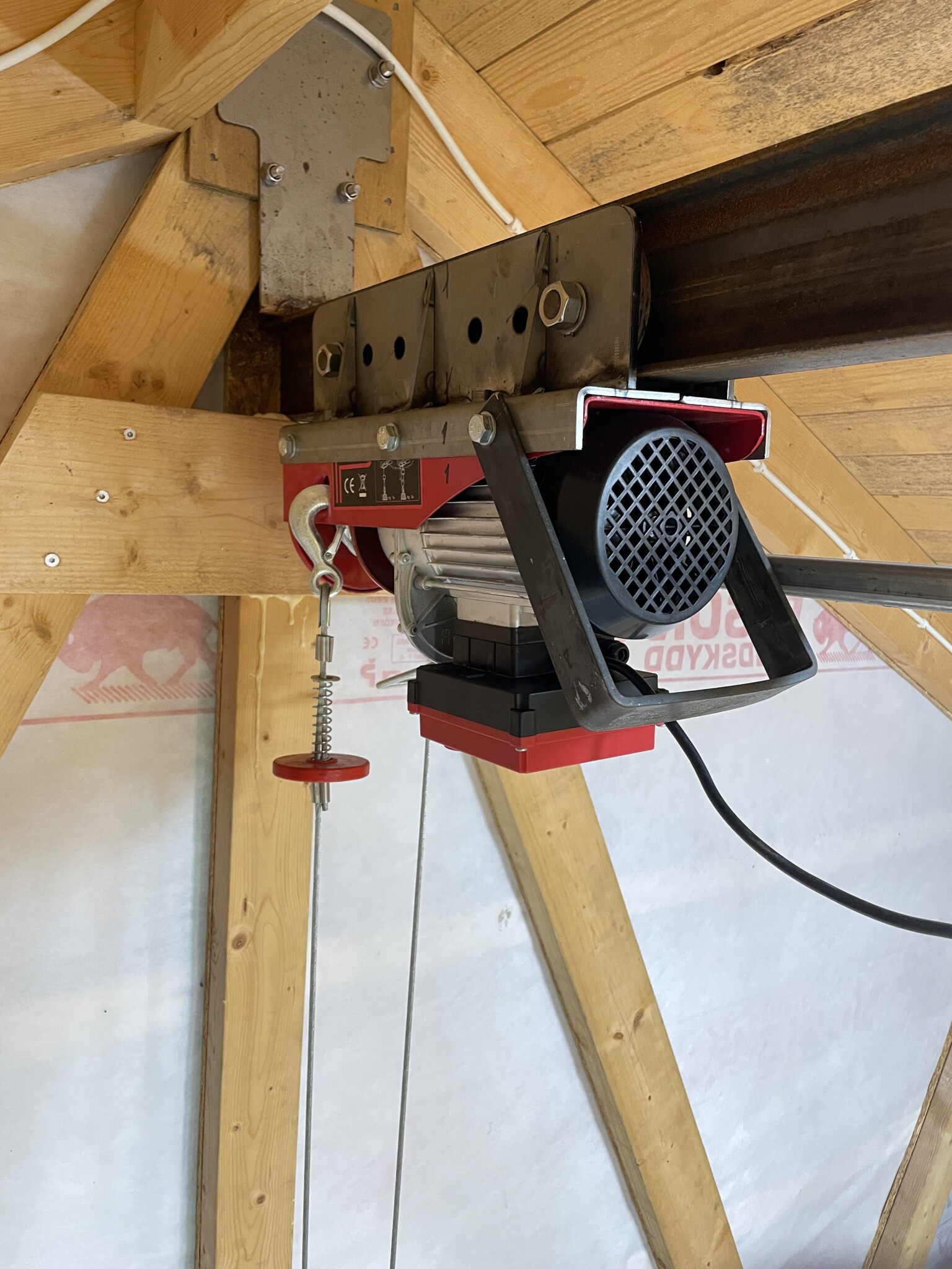

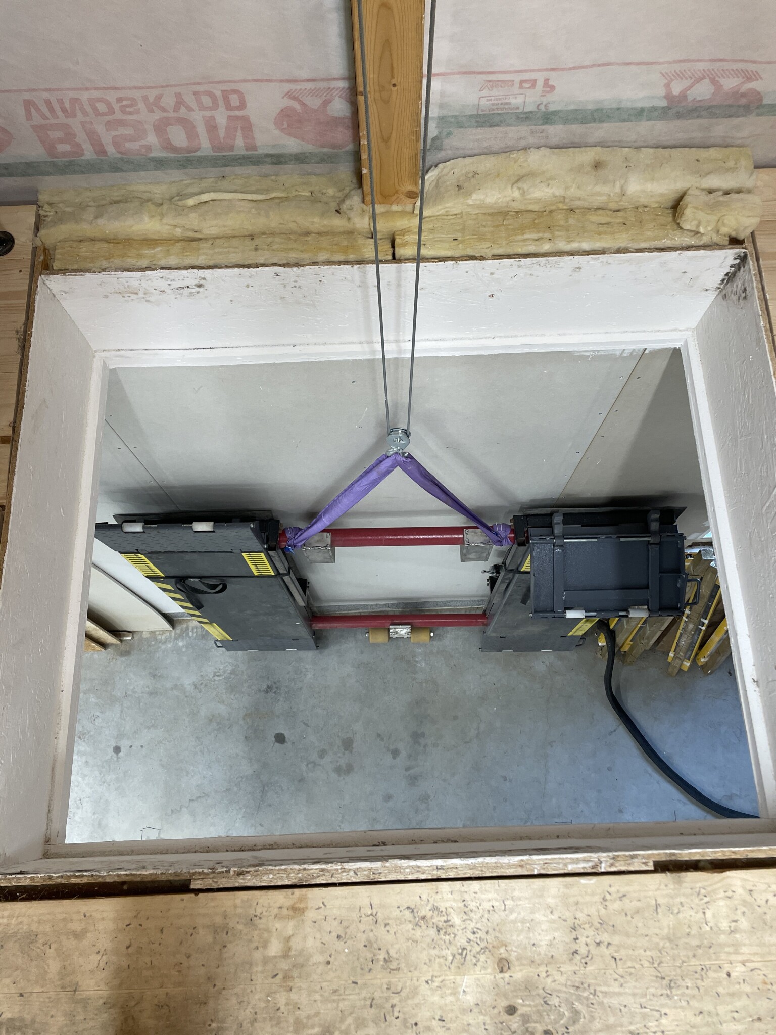

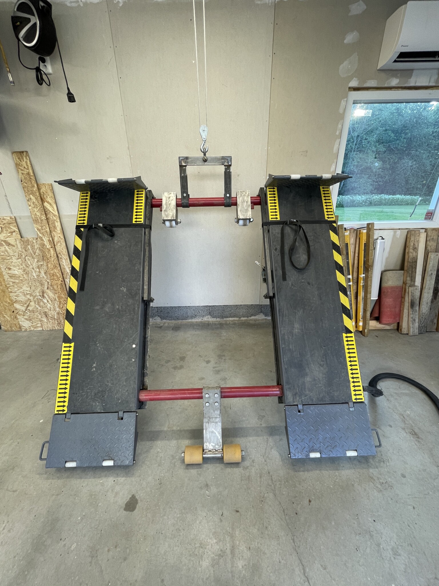

Jag har 2650mm i färdig takhöjd, tänkta också ha en nedsänkt, men vill ha den flyttbar ( har hjulsats till den ) sedan så ska den hänga på väggen när den inte används ( har en travers på vinden som jag kan lyfta den med genom en lucka)M Mwiden skrev:
Jag har gjort en sådan nersänkning, men sett klipp på youtube där de såga upp golvet, och gjort en ny gjutning under. Dock om jag minns rätt var det golvet inte isolerat, men om man gör nya hålet 20-30cm större så får du braxstabilitet om du gjuter upp kanter runt hålet också.
Y Ylex skrev:
Y Ylex skrev:
Att det aldrig händer om det inte var med från början. Det jag ångrar med garaget är att det inte gjordes en grop för ett 2t lyftbord.Y Ylex skrev:
