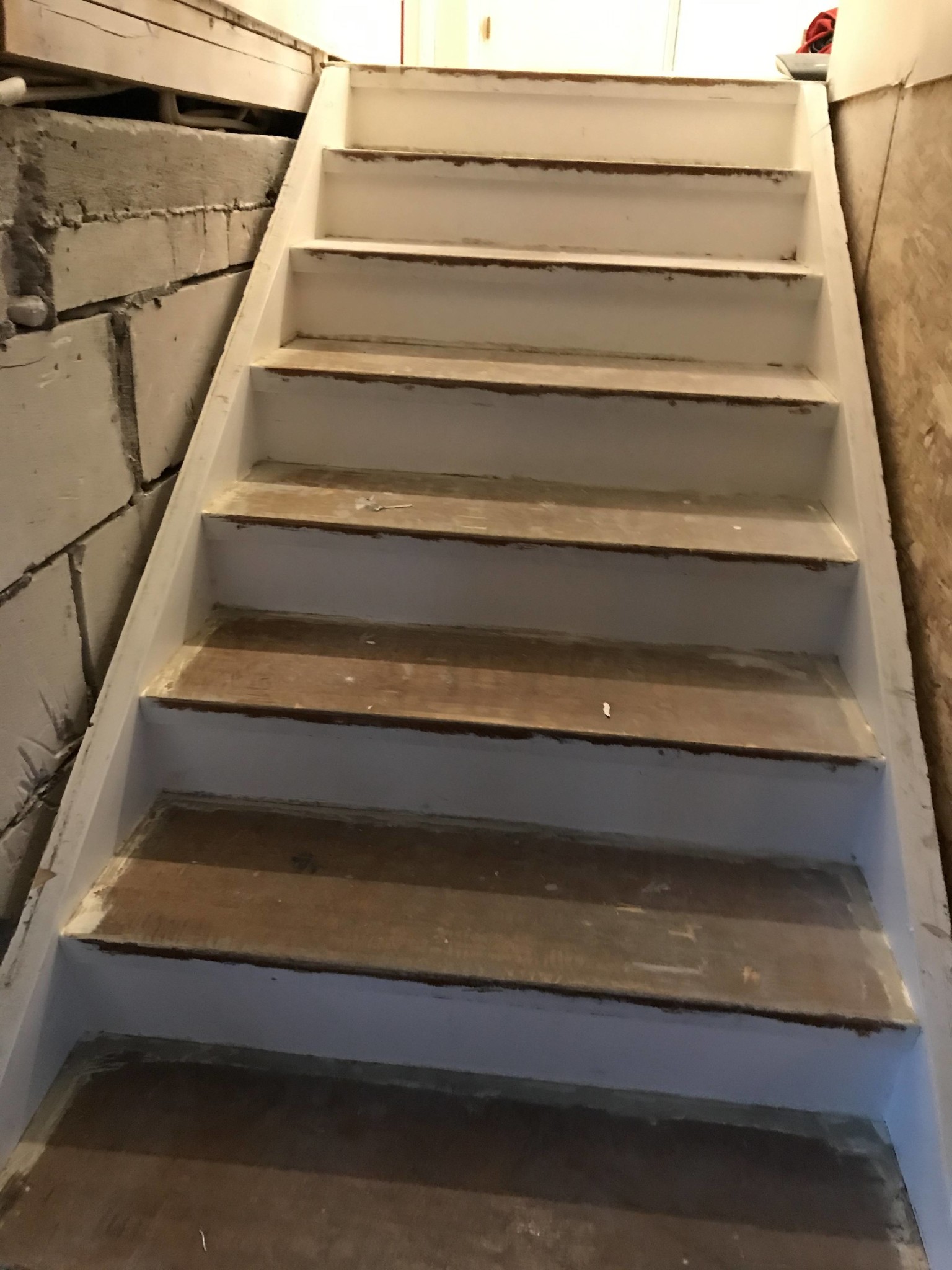

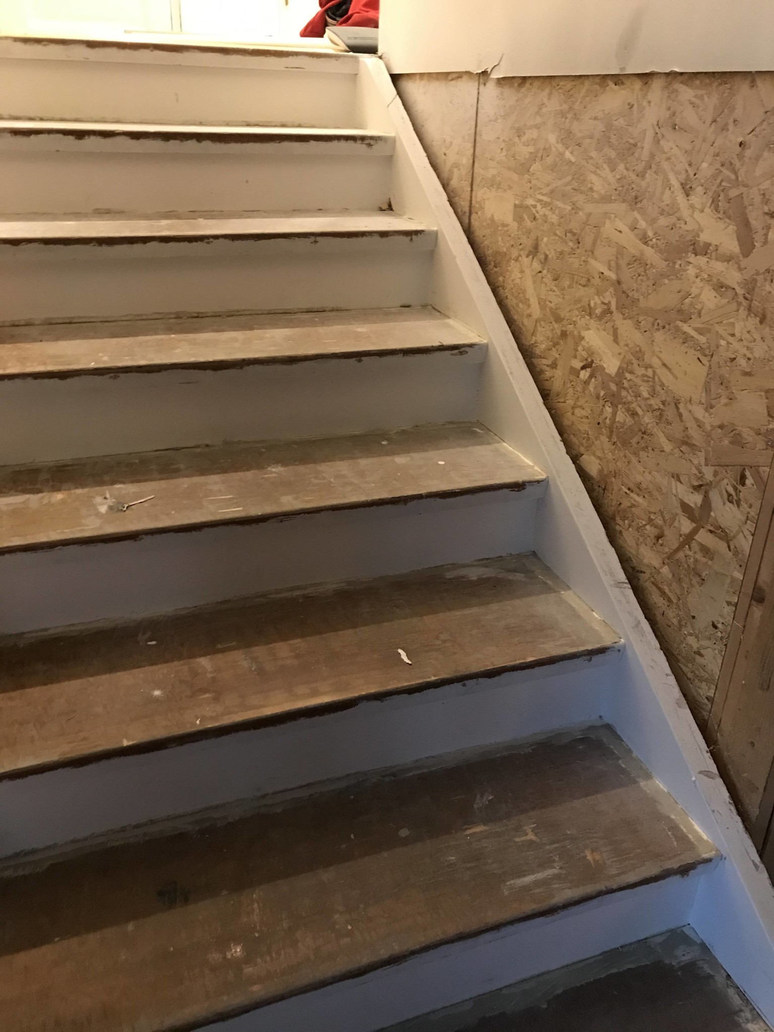

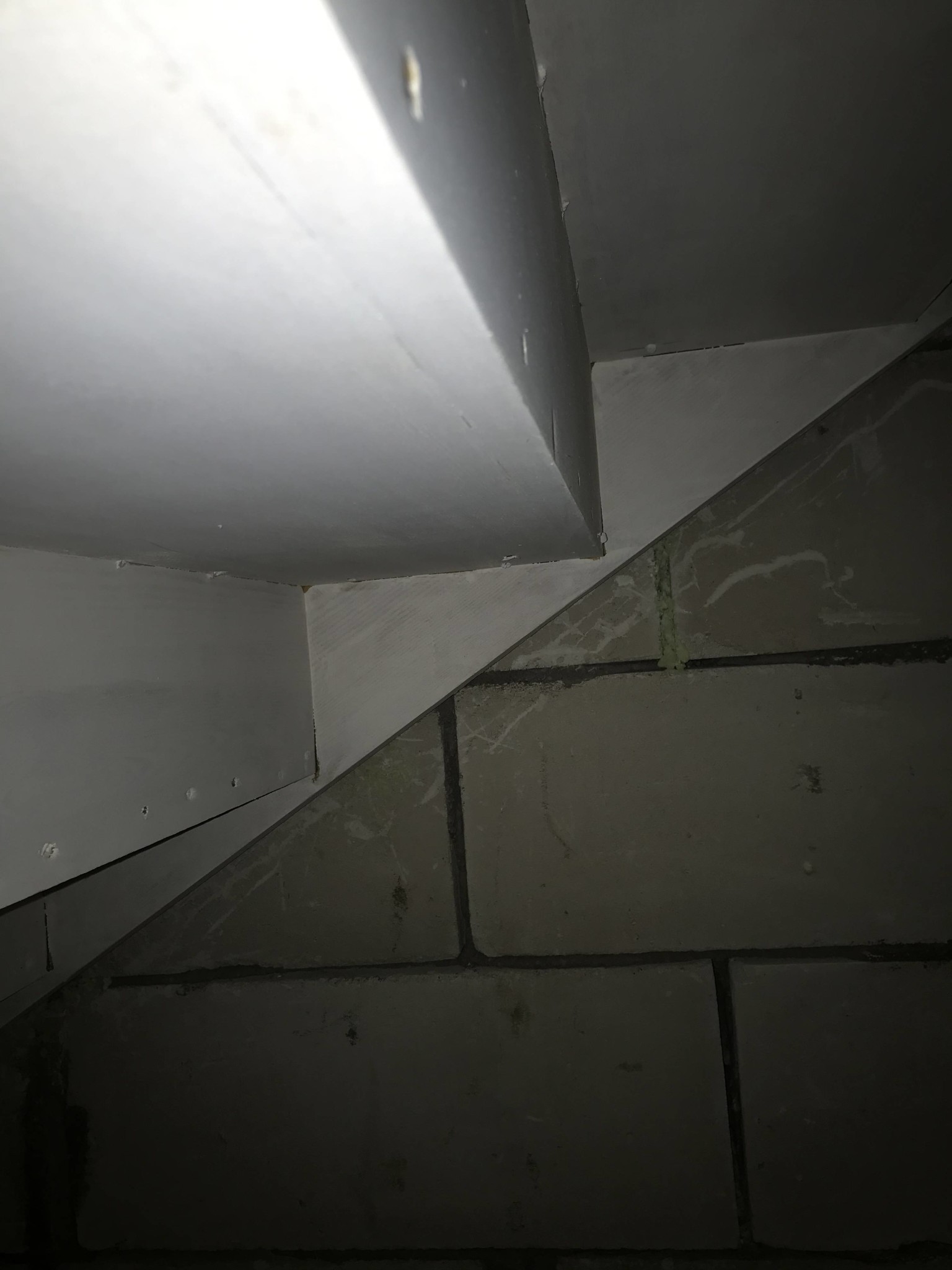

har tänkt att såga bort vagnstyckena för att kunna bredda stegen hela vägen ut till väggen för att få ett mer stilrent intryck.
Frågan är hur man ska förstärka vagnstyckena på bästa sätt då bärigheten försämras.
har tänkt att limma/skruva två fingerskarvade reglar 45*70.
Tror ni det fungerar eller kommer det börja knarra?

Ser ut att vara en rak trappa?
Skulle tro det är enklare att bygga en ny trappa med den gamla som mall och utföra den precis som du vill ha den.

Enklaste är väll att palla på väggarna så du kan spackla mot vagnstyckena.

Det låter inte som en bra idé att såga i dom, fyll ut mellanrummet istället?

45x70 låter väldigt klent. Typ 45x145 är mer rimligt.
Att såga i vangstyckena (obs stavningen) är ingen bra idé. Den enklaste lösningen är att sala på vid sidorna. Den bästa lösningen är att göra en ny trappa. Är den gamla dessutom onödigt smal har man ytterligare argument. I den befintliga trappan är plats för plan- och sättsteg urfrästa i vangstyckena. En enklare metod när man ska bygga en trappa själv är att skruva och limma fast triangelformade stöd för plan- och sättsteg på vangstyckenas utsida. Ett alternativ är att ha underliggande vangstycken vilket blir snyggt om trapploppets sidor är snygga. Kanske inte aktuellt just här. Vangstyckena dimensioneras som balkar, i första hand med hänsyn till svikten (som ska vara liten). Man tar hänsyn till spännvidden, lutningen och att lasten kommer att fördelas på två vangstycken. Ett räkneexempel: Om trappans höjd är 2,4 m och lutningen 45° kan man använda 45x170 mm C 24 virke som vangstycken.
Tack för alla tips! Blir att slipa den och betsa tillsvidare så får jag satsa på en ny trapp senare.
