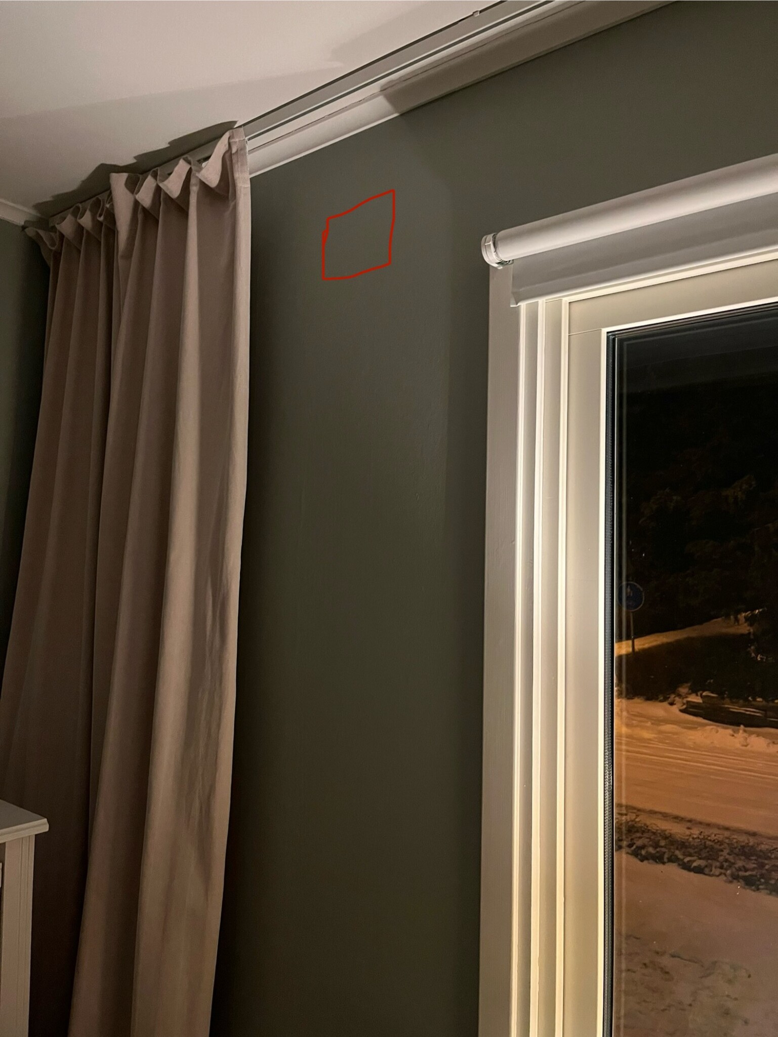

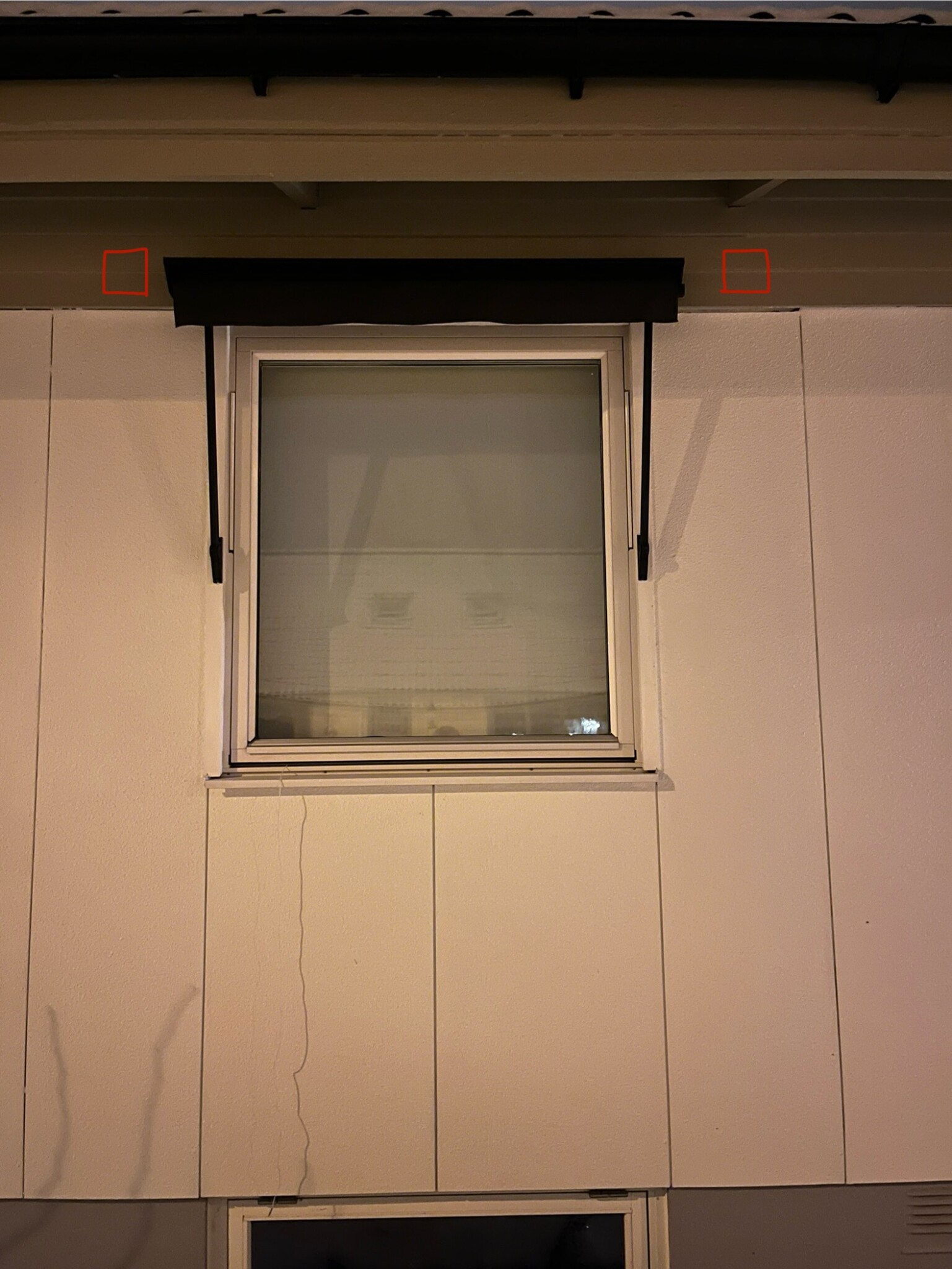

Vi en enplansvilla 70-tal utan vettig ventilation. Jag tänkte sätta in friskluftsventiler i de torra rummen då detta saknas. Vi har dock eternitskivor nedtill och tänkte försöka hålla mig undan från att såga i dessa. Ovanför skivorna sitter liggande fjällpanel och jag hoppas på att kunna göra håltagningen genom denna. Om jag gör håltagningen längst ned på panelen kommer jag på insidan komma in ca 12 cm från tak, vilket vore en bra placering.
Min fundering är om det skulle kunna finnas viktig konstruktion bakom fjällpanelen vid mina röda markeringar (bild 2) eller om det är lugnt att såga. Någon som har lite koll på hur man oftast byggde konstruktionen på den tiden?

Ser ju ut som du har takstolar sticker ut i takfoten så mest troligt har du ju ett hammarband som takstolarna står på sen om du är precis och borrar i den redan på markeringarna eller är precis under den eller inte är svårare att gissa..
en del stommar har extra förstärkningar ovanför fönstren som går till stående reglar brevid.. så ta inte hålen för nära fönster om man inte måste.. oftast är ju åtminstone en stående regel borta i alla fönsterhål och då är man ofta rädd för att takstol ovanför kan ge nedböjning över fönstret och extra stående regel kan sitta ovanför fönstret och en en bit ut till nästa stående regel.. andra har man byggt så stadiga hammarband att inga extra förstärkningar behövs där dörrar och fönster är..
bästa är ju att inte borra i hammarbanden.. Jag skulle sök borra flera små kanske 8-10 mm hål så jag är ganska säker på att jag är nedanför hammarbandet och sen undviker att köra hålsågen rakt genom nån stående grövre regel..
Borrar man några små sökhål i en cirkel så inser man rätt snabbt om man förstår hur väggar brukar vara uppbyggda så man kör hålsågen genom så få reglar som möjligt. Självklart placeras dessa sökhål så dom försvinner när man gör hålet för friskluftsventilen. och skulle man gissa helt fel så är det inte så svårt att flytta så man missar om man lyckas göra fullträff på flera reglar och kanske hammarband. och några små 8-10-12 hål får inga hus att ramla ihop. och är är lätta att plugga igen om man behöver..om ev missbedömningar gjordes med små sökborrar..
Ev kan man ju krypa upp på vinden och krypa ut till ytterväggen och lyfta på isoleringen för att skaffa sig kunskap om hur hammarbandet är konstruerat. nästan alltid en liggande regel och en stående men för att kunna lista ut ungefärliga dimensioner och måtta ut en bra höjd där man missar hammarbandet.. Eller om man har nåt rum där man ska sätta ventil där man ändå ska tapetsera om och kan göra första provborrningen där även rätta höjden ska hittas..

Tack för bra återkoppling! Jag ska fundera på detta. Har inte så stora möjligheter att flytta upp och ned tyvärr pga insida tak och utsida eternit. Jag ska kolla upp möjligheten att göra håltagning i eternitskivan med en firma också så får jag se hur jag gör.
