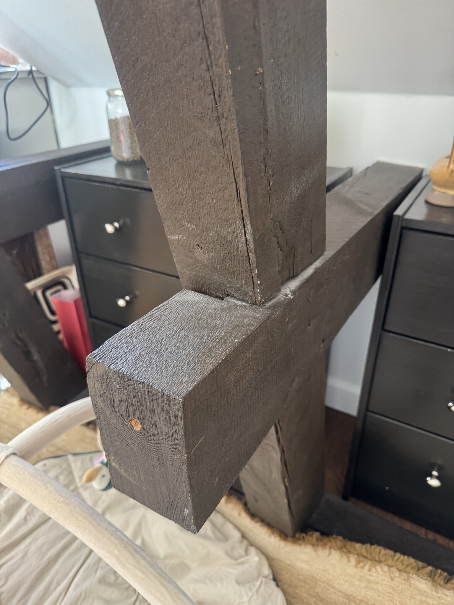

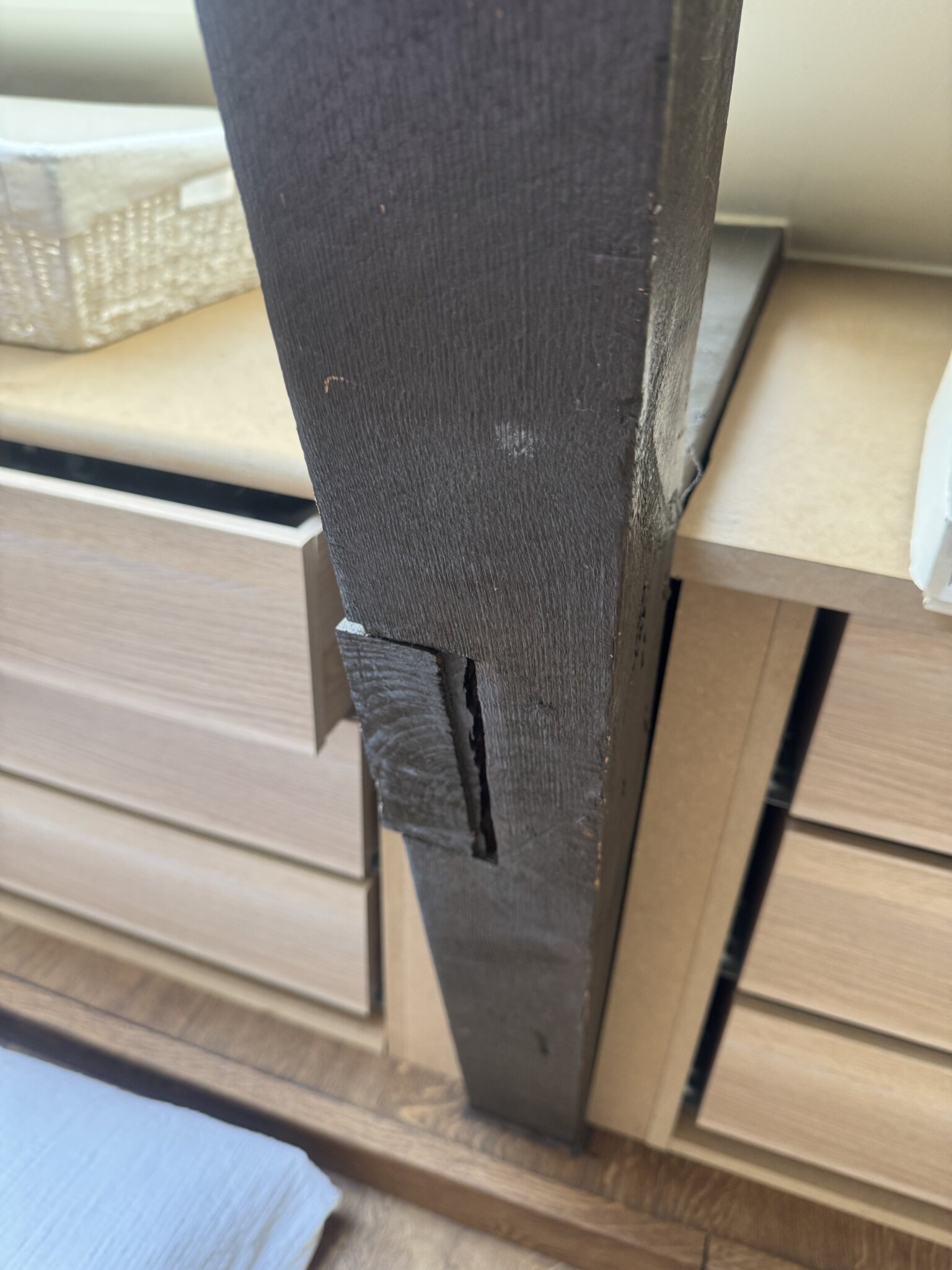

Hej! Kan man såga av del av denna balk i vardagsrum så att den inte sticker ut, så som det ser ut i sovrummet (bild 2). Bor i lägenhetshus högst upp så antar att alla balkar är bärande (?).
Är det en byggnadskonstruktör man ska kontakta för att få hjälp med att avgöra saken?
Tack på förhand!

Om du inte äger hela huset så får du nog inte göra några ingrepp alls på bärande konstruktion.
Det är fö tappen som håller ihop/låser den takfotsdelen av takstolen.
Sågas den av så är det som att knäppa upp bilbältet.

Ajdå det lät inge vidare kul. Misstänkte det. Men hur kommer det sig att den i ena rummet kan vara avsågad?
Ja, det kan vara gjort av någon utan kunskaper. Händer alldeles för ofta. Ibland håller saker ihop ändå om inte för många fel begås (såga/riva bort bärande eller stabiliserande delar) innan något ger vika.
Räkna inte med att det är rätt bara för att någon annan gjort det om du inte kan säkerställa att en kunnig person inom området (byggnadsingenjör eller vad den korrekta termen är) godkänt förändringen.
