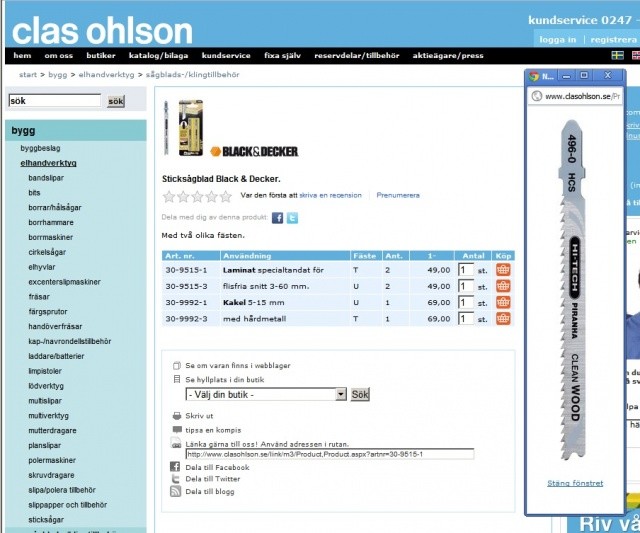

Se på tandningen!
Men den kräver tyngre sticksåg. Annars hoppar den.

Ett laminatgolv kan du nog såga med mer eller mindre vad som helst. En gammal slö fogsvans funkar säkert. Normalt täcks ju den sågade delen av golvlister så lite utslag spelar ingen roll.
Vill du ha bästa tänkbara precision och minimala utslag rekommenderar då i varje fall jag ett speciellt sticksågblad för laminat som sågar på nervägen och att du sågar uppifrån. Jag har aldrig varit med om att sågen hoppat och gett märken. Ska den sågade kanten vara synlig kan du få den ännu finare med en bit maskeringstejp innan du sågar, alltså såga snittet genom tejpen. Då får du en i princip perfekt yta utan utslag.
Värt att tänka på är att byta blad ofta. Laminat sliter som f-n och du kan säkert räkna med att det går åt ett par tre blad per rum.
