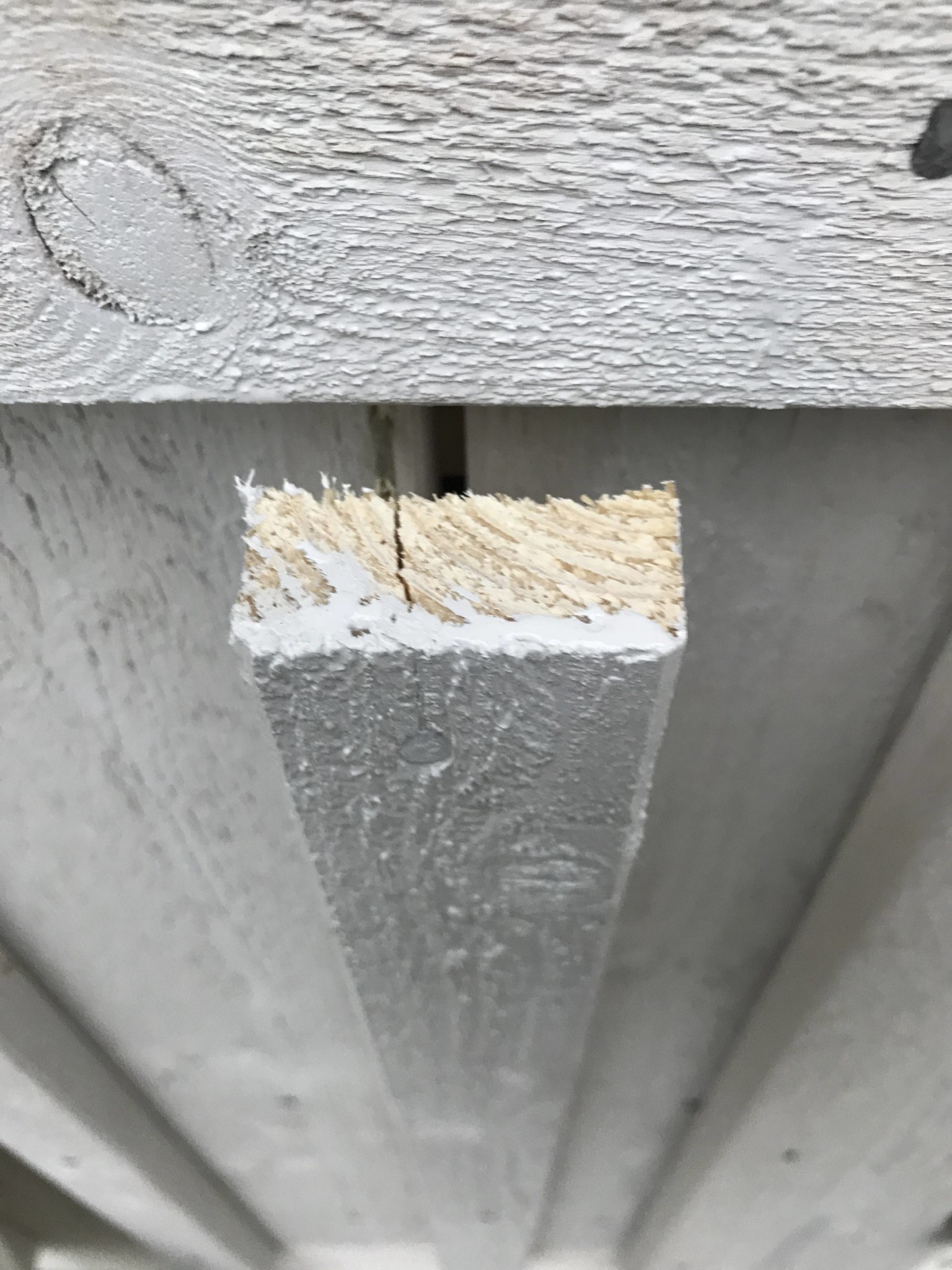

Vi har ett helt nybyggt hus av en känd husleverantör.
Jag håller på och målar fasaden och ikväll innan jag ska i morgon ska gå på ena sidan tänkte jag gå runt och studera lite innan jag kör igång. Till min förvåning såg jag att är ändträt upp mot fönstren inte är grundat, det är trä-rent där. Så ska det väl ändå inte vara? Jag fick ta loss läkten och i alla fall grundmåla ändarna.
Tur att man är på sin vakt när det gäller husbygge.
Ogrundat ändträ på husfasad nära fönster, synligt under avtagen läkt.
ramafred och 1 till
Jag ser inget fel i att det är trärent...... däremot är det ett oförlåtligt slarv att de inte har försökt få spiken som håller ribban att gå rätt in i springan mellan bräderna.
Fast vill man brädslå riktigt högklassigt kan man snedsåga nederkanten på foderbrädan så den bildar en droppnäsa och sedan snedsåga ribbändorna i samma vinkel. Då är ju ribbändorna skyddade.

Jag tror inte att det finns någon husleverantör som grundar ändträ någonstans ...

Nej det är nog att kräva eller hoppas på lite väl mycket...
Ok då vet jag lite mer. Det där med att spika i läkten och inte i panelen det har jag sett på flera ställen att de missat. Huset är gjort i fabrik så det borde inte vara något fel men tydligen...man kan ju inte gärna gå igenom all panel för att kolla, det är bara att hoppas...

Det syns ju tydligt att spiken inte sitter mitt i locklisten.
Slarvigt jobbat för att klara ackordet kanske?

Vi hemmabyggare gör (eller gjorde) det i alla fall.
När jag panelade om vårt förr-förra hus ställde jag varje bräda i en 10-liters-spann med Trebitt efter att ha sågat till dem.
Panelen höll sig frisk och fin!

Jag snedsågade allt nertill på huset när jag bytte senast, så heimlagas tips är som vanligt utmärkt. Gör att vatten aldrig hänger kvar. Om man dessutom ställer brädorna i träolja ett tag och sedan grundar så har man hängslen och livrem.
Då är det nog tio gånger värre om huset är gundat från fabrik, deras grundfärg brukar vara av den blaskigaste sorten.

Ja, hemmabyggare. Men jag tror det är svårt att hitta husleverantörer, eller för all del snickare som gör det.

Det blir väl ett ganska kladdigt jobb plus att det tar längre tid. Gå med pensel efter montering ger kanske lika bra resultat men glöms ofta bort eller väntas med tills det redan börjat suga åt sig.

En faktor som skapar problemet är ju att dessa snedsågade panelbräds-ändar inte syns utåt, om man inte kryper på marken.
