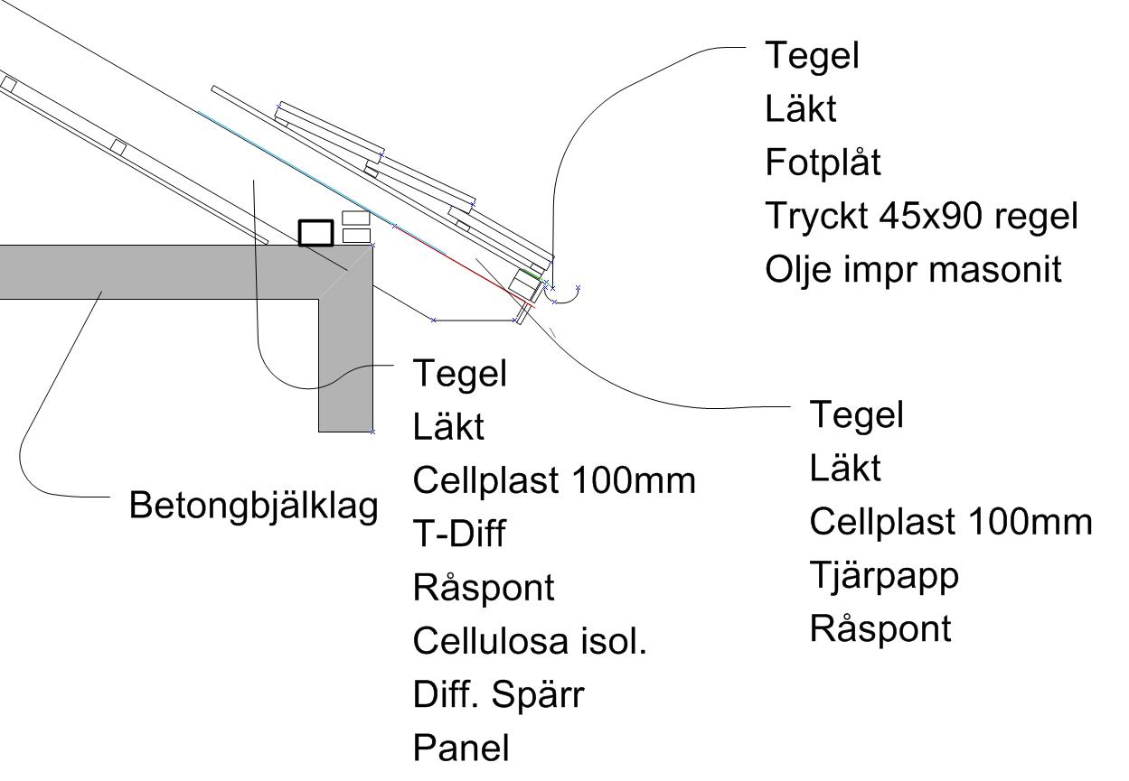

Så isolerar jag taket med cellplast!
Alternativ 2 skulle jag köpa men utan tjärpappen. Vet inte hur du tänkt med denna men som jag uppfattar det stänger du in ev fukt mellan diffspärren och tjärpappen.
Jag räknar med att det inte blir någon fukt att räkna med mellan T diff och cellplasten. Resonerar att om det blr mycket fukt där så beror det på något läckage och då är det bra att det hamnar bredvid rännan så att man upptäcker det och kan vidta åtgärder.

Det var nog mest snålhet att lägga tjärpapp längst ned utanför huset, där finns ju ingen isolering under råsponten. Men varför krångla till det...
och det är klart, kommer det så stora mängder fukt att istappar är ett problem har mon nog ett annat problem i botten.
