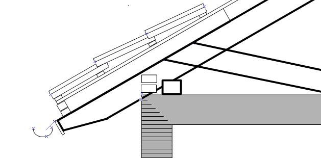

Jag satte 95x45'orna förskjutet (se bif bild) och monterade takfotsbrädan "lodrät" från överkanten på den översta och ned förbi den befintliga råsponten. 95x45'orna är monterade så att det blir c:a 5mm luftspalt utanför den överhängande underlagsduken så att ev. fukt kan rinna ut. En variant hade varit att låta takfotsbrädan gå ända uppifrån och ned och att man satt distanser så att både ventilation under takpannor och möjlighet för ev fukt att rinna ut hade funnits. Men den tanken fick jag för sent :S Risken med min lösning är att det kanske kommer att ligga vatten kvar uppe på takfotsbrädan mot den översta 95x45'an. Om det kommer mycket fukt uppe på cellplasten som rinner ned över reglarna är det något fel = läckage i pannor eller genomföringar. 5 mm spalten under 95x45'orna ser jag som en extra säkerhetsåtgärd. Rinner det vatten där indikerar det också att något är fel.

Hängrännorna fäste jag i ströläkten. Takfotsplåten i bärläkten och sedan ner i hängrännan. På de två reglarna, på bilden ovan, fäste jag en takfotsbräda. Som då blev att sitta lodrät och ser helt OK ut.

Jag undrar hur du fått till takfot och rännor... Ska man räkna med att det kommer vatten längs med den diff-öppna spärren -> hängränna med takfotsplåt mot råspont som jag ritat,
eller ska man ha takfotsplåt längs med läkten och rännan högre upp (som beskrivet ovan)? Nån skrev om istappar längs med diff spärren, kan det bli det?
Hur har du gjort (och varför
