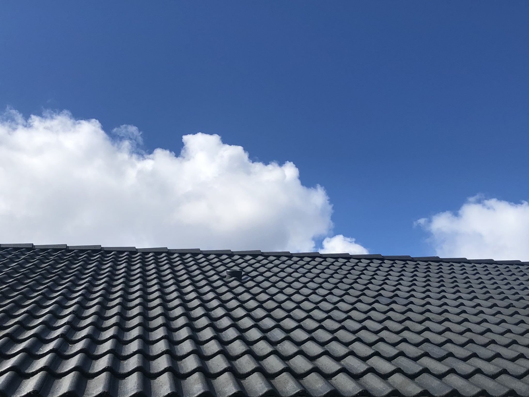

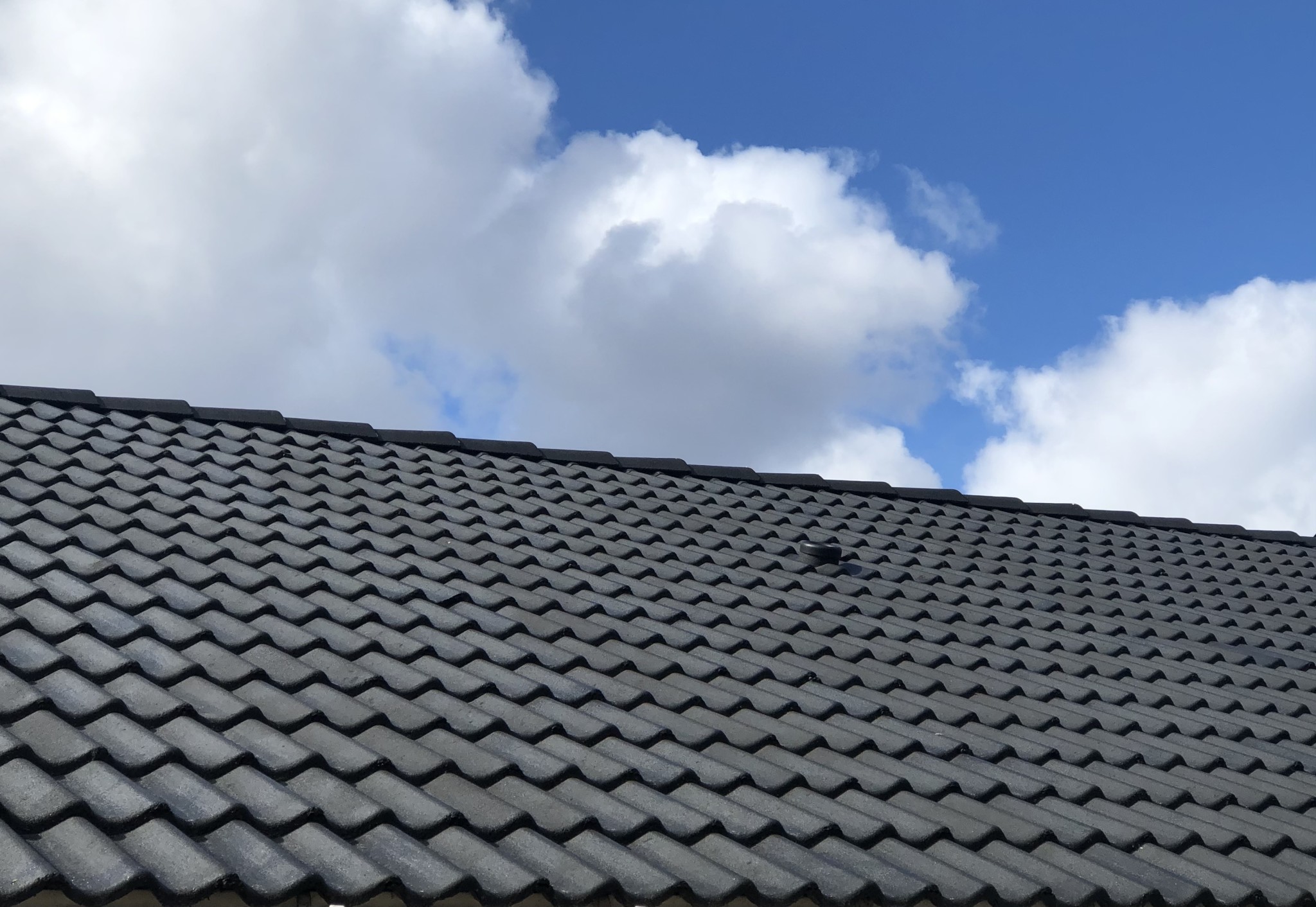

Apropå flammigheten: Det är alltså inte så att det är väldigt iögonfallande.
Passade på att ta några bilder nu när vädret är hyggligt.
Det här är den sida och del av taket som hade mest påväxt, det var handflatsstora mossklumpar. Mycket av påväxten satt hårt och det satt överallt.
Enstaka pannor är mörkare, de än nya, från när jag bytte spruckna pannor.
