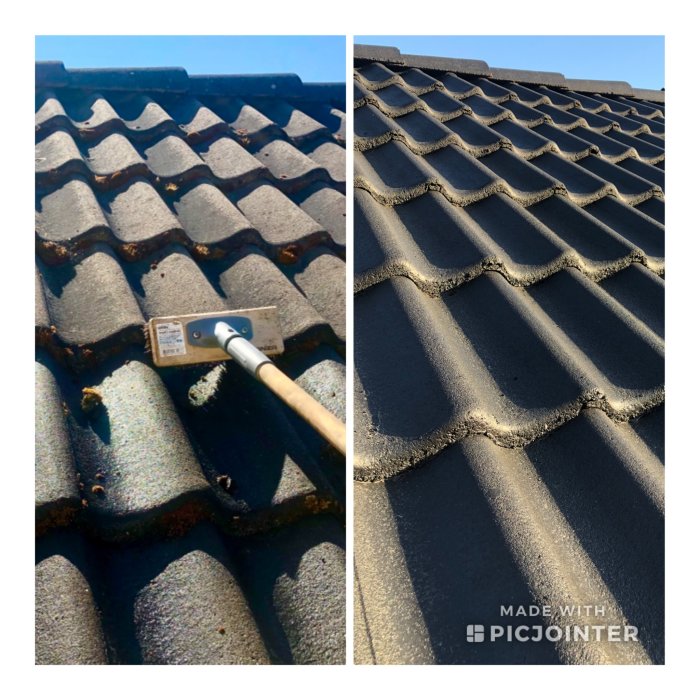

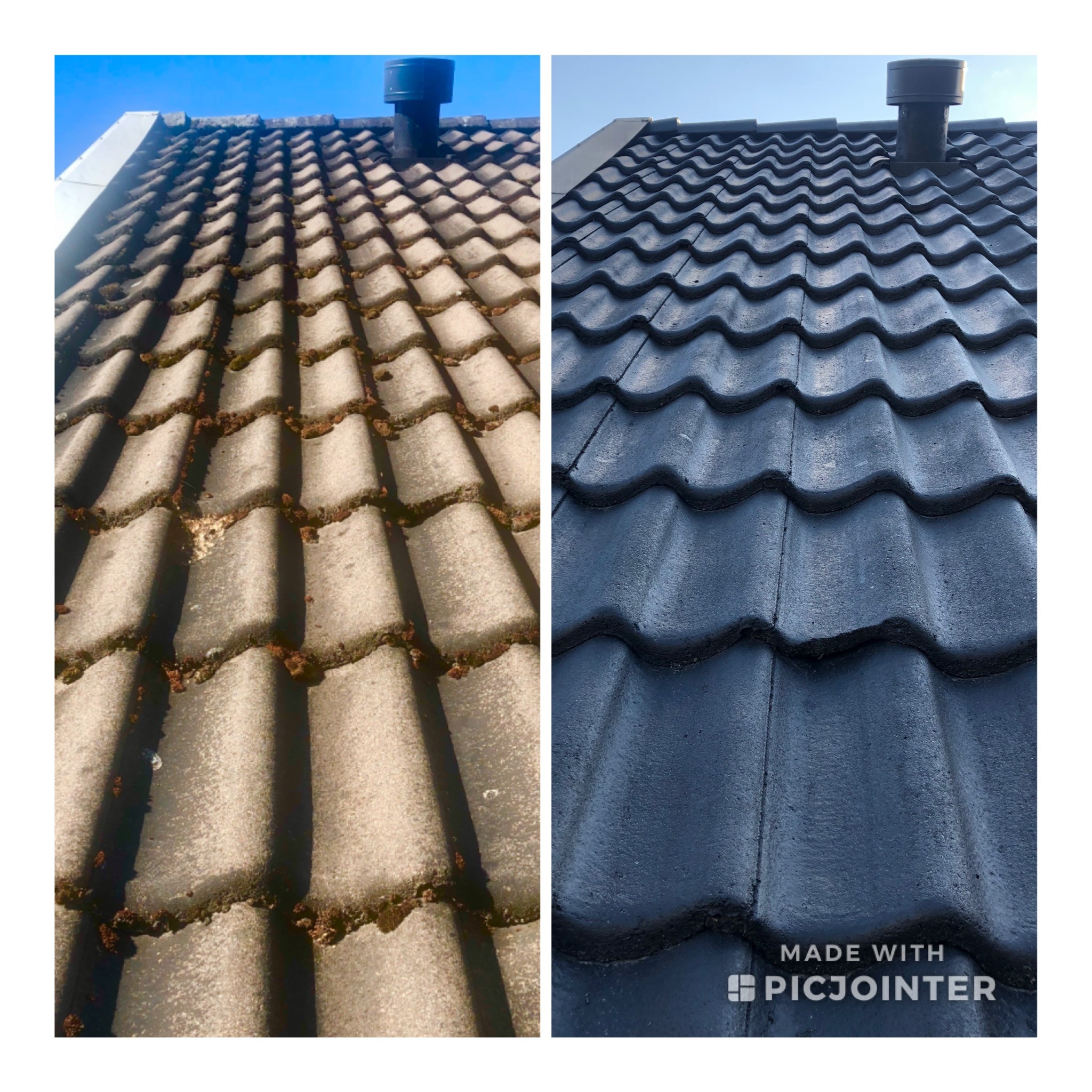

Som sagt, jag tog väldigt få bilder på taket innan jag rengjorde det. Kom på det först när jag plockat bort de största klumparna med mossa.
Och tanken var aldrig att göra ett före- och efterbildjobb här i forumet, utan jag ville dela med mig av mina nybörjarmisstag eftersom fler frågat här i forumet men i en del fall blivit avsnästa och idiotförklarade kring det här med målning av tak.
I höstas var det märklig dimma, så efterbilderna blev inte bra. Det gick inte att se resultatet jättebra.
Men efter att frågan har lyfts gick jag ut och tog några nya efterbilder. Så varsågoda, förebilder och ett år efter-bilder!
  • Två bilder sida vid sida, före och efter rengöring av takpannor, med synlig mossa och en skrapa i användning på vänster bild.
  • Före- och efterbilder av ett rengjort tegeltak, först med mossa och sedan målat och rent.

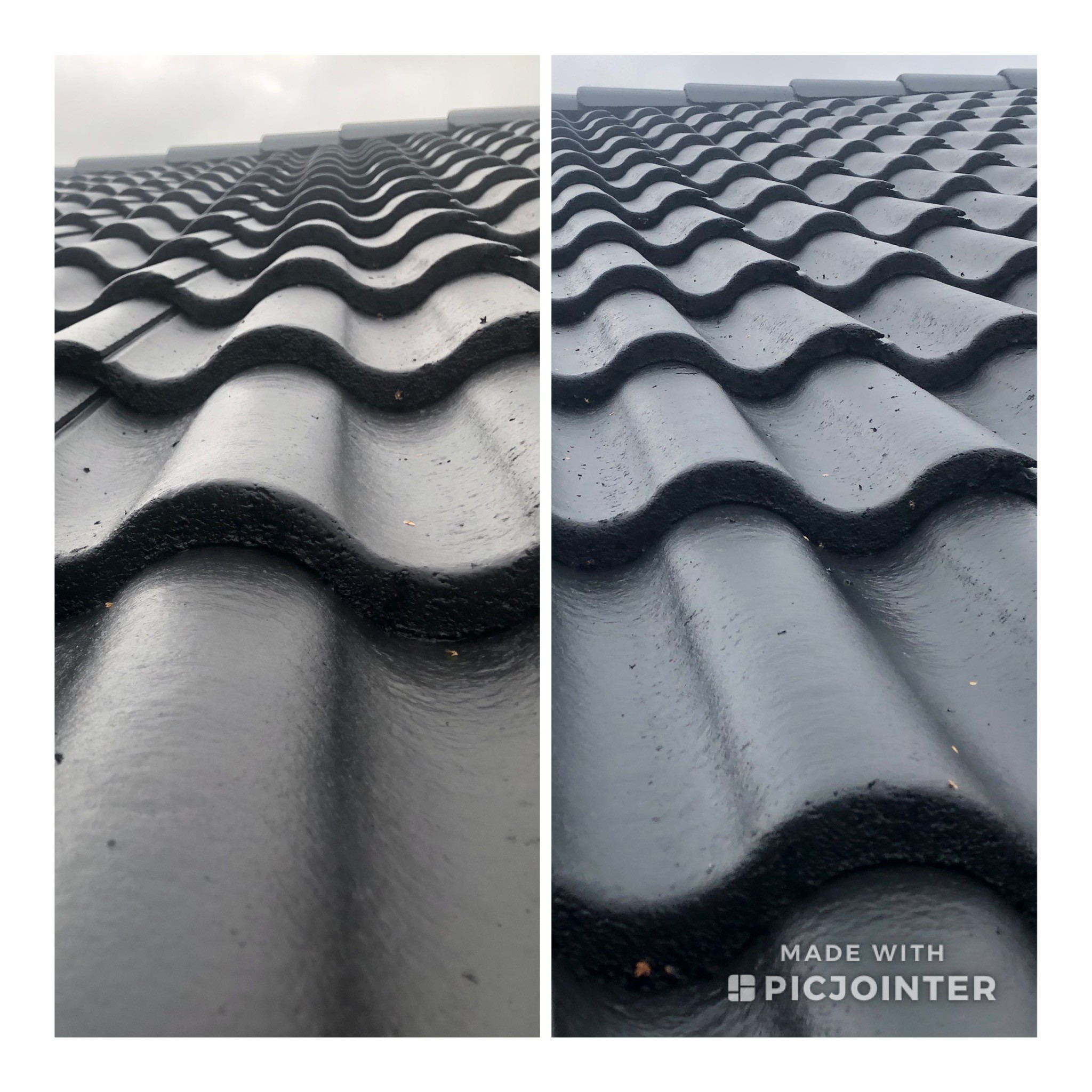

På den nyare delen av taket har jag tyvärr inga förebilder alls. Men här är två efterbilder för den hugade.
  • Närbild på ett svart takpannor efter renovering, två bilder sammansatta visar takets struktur.
