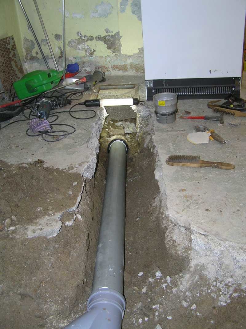

Förmiddagensarbete klart. Läckage test pågår. Några direkta fel i dragningen? I princip lika som tidigare fast med gjutjärnrör.

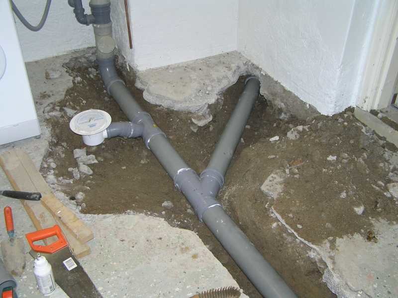

P
en till

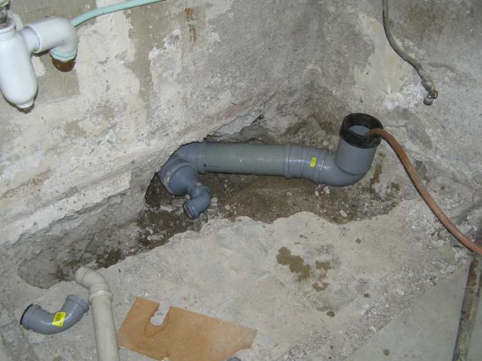

P
sista
Själv skulle jag försökt unvika 90 gradaren från tvättstället på första bilden och även den från golvbrunnen.
P

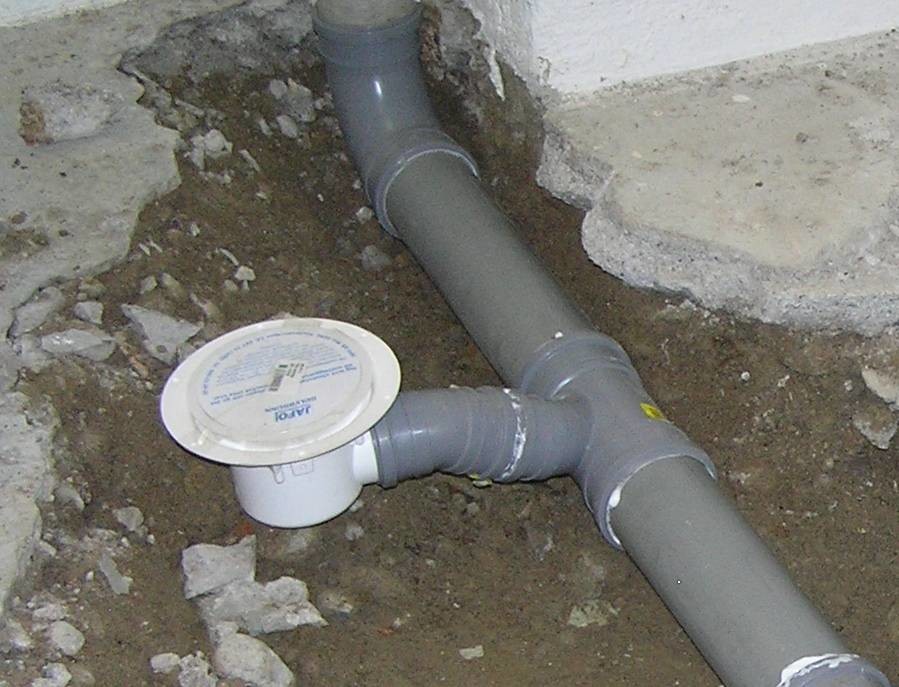

Den från tvättstället blir svår att undvika om jag inte skall bila upp hela golvet på toaletten. Golbrunnen är lättare att dra om, egentligen felbeställning av mig men tyckte att det borde fungera ändå. Tror du att det är risk för stopp vid golvbrunnen? den är ju inte helt horisontell utan kommer in snett uppifrån.
P
Upptäckte att 90 gradaren var felvänd vid golvbrunn då sista biten inte är riktigt 90 grader. Det är nu fixat.
