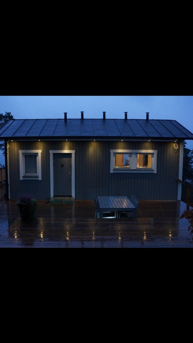

Undrar lite över vad som är riktigt och rätt angående luftspalts ventilation på ett ryggåstak.
Är det okej att ha tätt i nocken och endast öppet i takfoten? D.v.s. plåt, bärläkt, ångspärr, ströläkt, masonite.

Vi har precis gjort om taket på kåken till ryggåstak och firman som gjorde det tog det som en självklarhet att ha luftspalt och ventilation i nock samt takfot... De två andra offerterna vi tog in innan bygget hade även de med luftspalt och ventilation i nock så jag antar att det är det som gäller...
Vad skulle fördelarna vara att inte ha ventilerad nock?

Daggen 84 : vad har ni för typ av ventilation ? på gavlar eller längs nocken ?
Katos : ja jo har sett dom där mögelstoppers, men undrar mest om det är nödvändigt med ventilerad nock? eller om man kan ha bara öppet i takfoten ( och såklart luftspalt hela taket)
De satte 4 "skorstenar", en mellan varje takstols par så luften kan ventileras ut... Blev själv lite överraskad när jag kom ut till stugan och det var en massa skorstenar på taket
