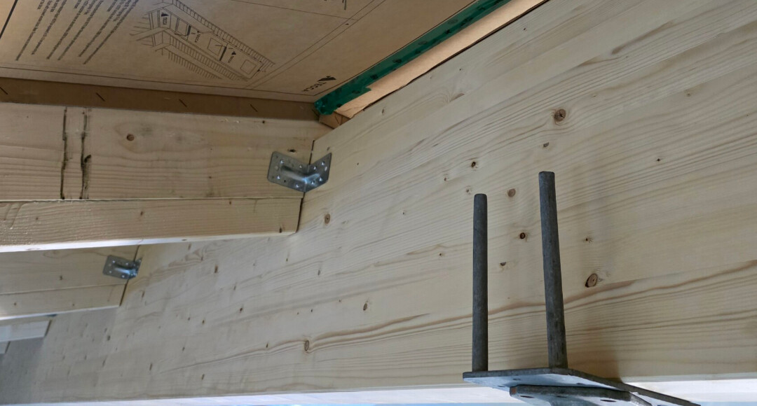

Sett flera trådar i detta med lite olika lösningar gällande luftning av tak.
Vi har tagit in byggentreptenör för vår tillbyggnad med öppet till nock, ryggåstak.
Taklutning 18grader
Taket kommer konstrueras utifrån enligt:
Bandtäckning
Takpapp
Råspont
Luftspalt (Tecca kartong)
Sprutisolering 290mm
Ångspärr
Gles
Gips
Just nu bygger man med luftspalt via takfot till takfot. Inget i nock.
Byggenterprenör (större företag som funnits länge) menar att det inte behövs ventilera nock. Det kommer fungera ändå.
Behöver jag dra det längre eller ska jag förlita mig på att det kommer fungera?
Vill ju heller inte göra något som går emot vad vår byggentreprenör säger så jag inte blir ansvarig om något skulle bli fel.

Sov lugnt skulle jag säga. Vet inte hur man skulle få till nockventilation på ett tak med bandtäckt plåttak.
It doesn't look professional and in accordance with the rules of construction art. What the hell is a prop supporting the ridge beam for? After all, the beam is supposed to take the roof load. If it has to be supported now, what will happen after the prop is removed when the snow and wind load is added? Fittings? I don't think they should be like that. In this case, it should be hangers. Gaps between the rafters and the ridge. Generally, the rafters should lie on the beam without those undercuts that expose the rafters to splitting. I recommend inviting an inspector to check it.
Stödjande liggande takbjälke med stålbeslag, misstänkt säkerhetsrisk enligt inlägg.

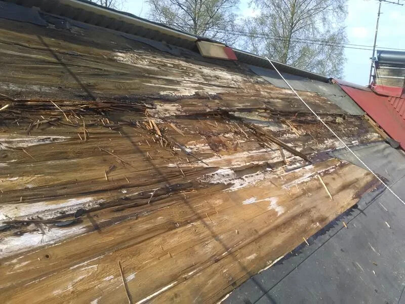

All of the above plus the statement that "luftspalt" is not necessary underestimates the professionalism of this company. Below you can see if it is at risk of lack (6 years old roof, also open space inside)
Roof with damaged wood showing decay and improper construction support, highlighting gaps and inadequate fittings potentially risking structure stability.

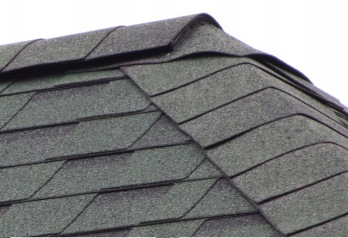

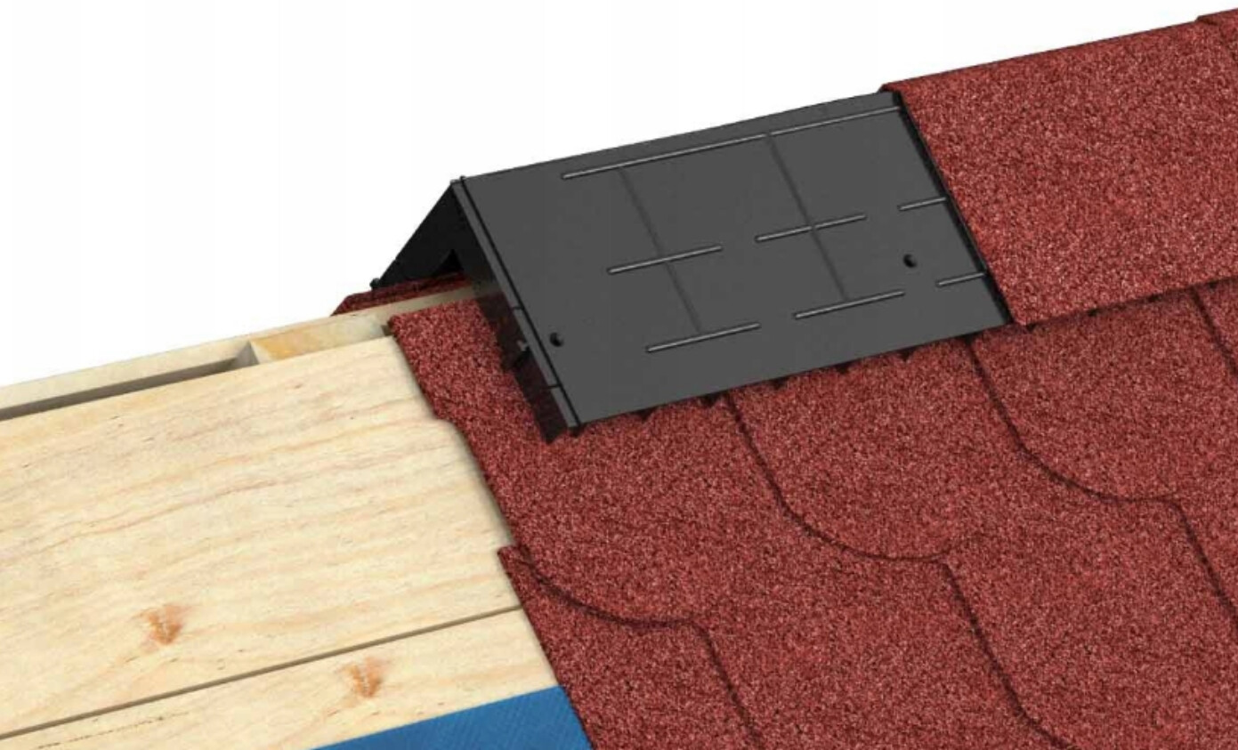

Like this?
Takdetalj med svarta takpannor och isolering under, med fokus på en övergång mellan olika material.
Grönt tak med överlappande takpannor i två nivåer.
or this?
Rött tak med takshingel och svart takventilation.

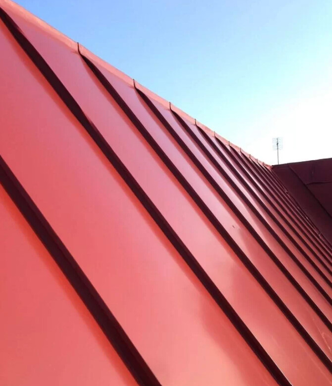

Wrong type of roof.
Rött plåttak med stående sömmar under en klarblå himmel.문

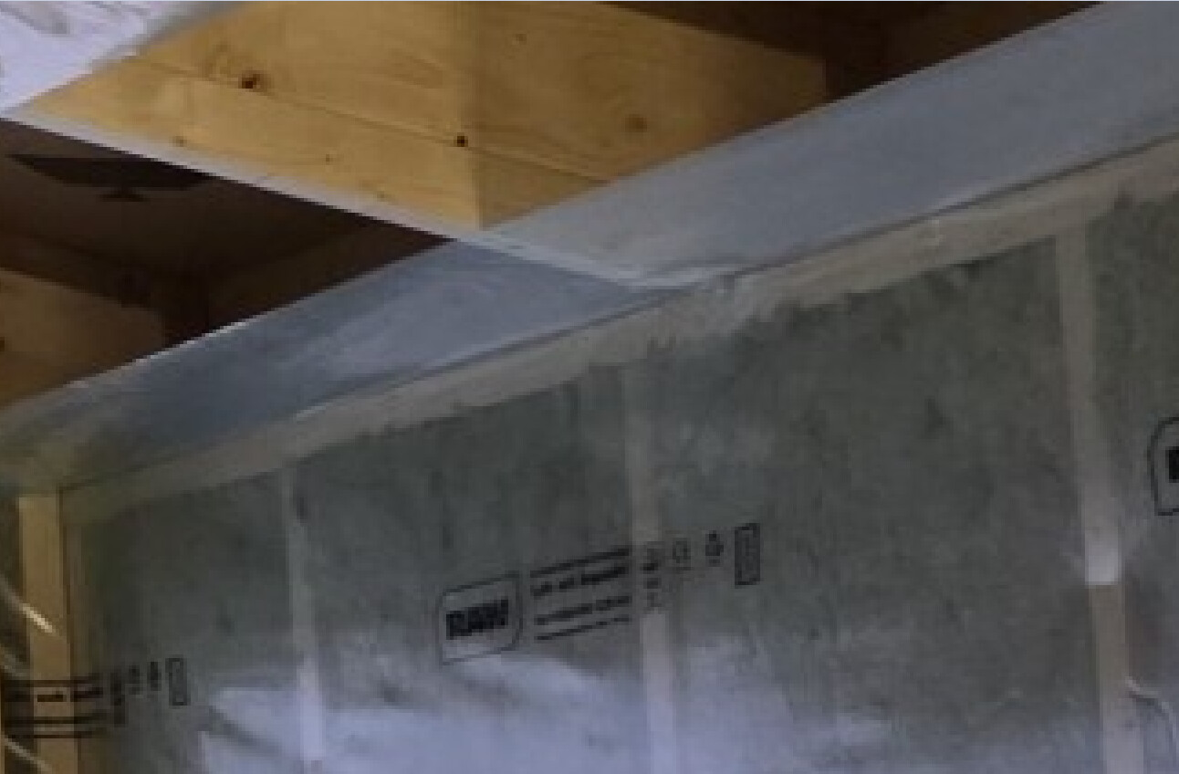

sturnus
Träkonstruktion och isolering med synliga takstolar och råspont.
A single top chord is permissible when the rafters are above the wall posts. Otherwise, the top chord should be made of two layers.
surris surris skrev:
Wrong type of roof.
Sorry, I missed that it would be sheet metal. I thought it would be roofing felt. But in the case of sheet metal roofing, there are many solutions.
