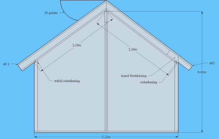

Fritidshus tankar med ryggåstak. Yttermått: 6,50M lång 5,50M bred yttermått.
Undrar hur man brukar fästa in lättbalkar från masonitebeams mot hammarbandet med tanke på LASTER balk, tak, vägg?? osv...
Taklutning 36 grader.
Nockbalk är 40X11,5 cm och balkarn är 30 cm höga.
Hammarbandet är 2,60M från syll.
Alt 1 Gå över hammarbandet med hela balken och fästa in den med vinkelbeslag/träkil i utrymmet mellan balk och hammarband.
Alt 2 Gå med balken mot insida hammarband förstärka upp livet i balken samt fästa med vinkelbeslag mot hammarbandet.
Taktassarna bör bli lättare göra? i alt 1 då jag kan nyttja balken och bara kapa till den i tassmåttet jag vill ha samt kottla upp med regelvirke mot väggen.
Alt 2 blir att göra En tass utav regelvirke samt skicka upp det längst med balken som är avkapad utsida hammarband sen kottla upp med regelvirke mot väggen.

Har för mig att de går att läsa sig till på deras hemsida, men de finns lite olika typer av balk.
Men båda bör nog förstärkas vid infästningen (typ grov plywood på båda sidorna om osb-matrialet) så borde du kunna fästa dom enligt båda exempel.
Sen finns de en balk som har grövre virke på översidan, om du ska ha synliga takstols-tassar (om de nu heter så)... Utan att behöva förstärka balken vid överhänget (alt2)
Sen har du den vanliga, (alt1) och där skulle jag nog förstärkt med plywood hela vägen från infästningen ner till taket om den ska snedkapas (såsom alt2) annars strunta i de,
Hoppas de hjälper
