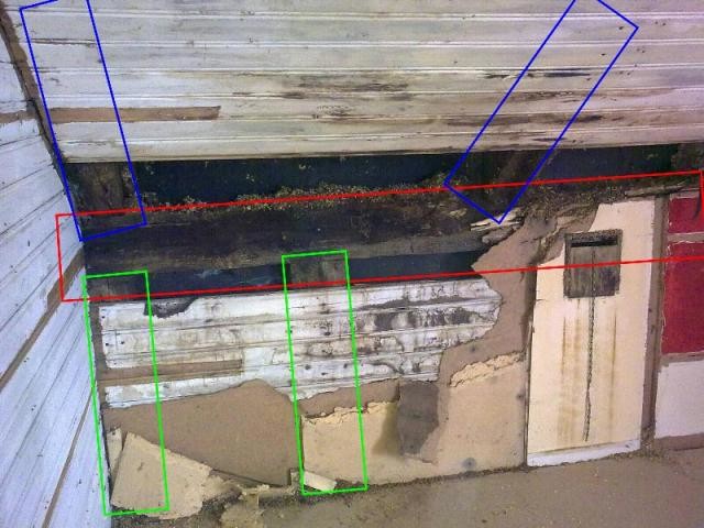

Idag hittade jag en liten otrevlig överraskning. När ena väggen (garderob som tagits bort) revs ner för att kontrollera en "blånad" som syntes så fick jag en överraskning. Hammarbandet (röd) mellan 2 takstolar var kassa. Och även takstolarna som syns på bilden (blått).
Som tur är så är materialet friskt i väggen till vänster och hammarbandet vilar på den vänstra stolpen och är där skarvad. Materialet som går vidare från skarven in i väggen är frisk. Och även till höger om den andra takstolen.
Skall riva upp allt ikväll och hoppas det inte döljer sig något mer skit.
Vad hade Ni gjort?
När all panel var nedriven så såg man att det var genomfuktigt till takpapp. Och takstolarna var 80cm resp. 140cm murkna.
Det blir till att ta bort tegel, papp, råspont och sedan skarva in nytt hammarband samt takstolar.
