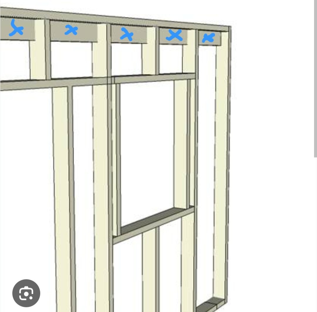

Hej alla kunniga!
Jag skissar på ett hus med yttermått 4.3x11.6 meter. Pulpettak på 10 grader. Snözon 2.
Ytterväggar ska bestå av 145+45 (installationsvägg).
I ytterväggarna är jag även sugen på att fälla in en bärlina upptill, eller stående hammarband eller vad det heter, hela vägen i långsidorna.
Men nu är frågan, hur stort virke ska denna bärlina vara? Använder man vanligtvis samma dimension som i yttervägg? Dvs i mitt fall 145?
Mycket tacksam för svar!
  • Väggkonstruktion med infälld bärlina upptill, markerad med blå kryss, visar exempel på ytterväggsstomme och installation av hammarband.
Om du inte har några stora öppningar i väggen går det nog bra med samma dim som väggreglarna
Å om du kan placera takstol/ takreglarna rakt över stående väggreglar kan du nog skippa de stående hammarbanden.
