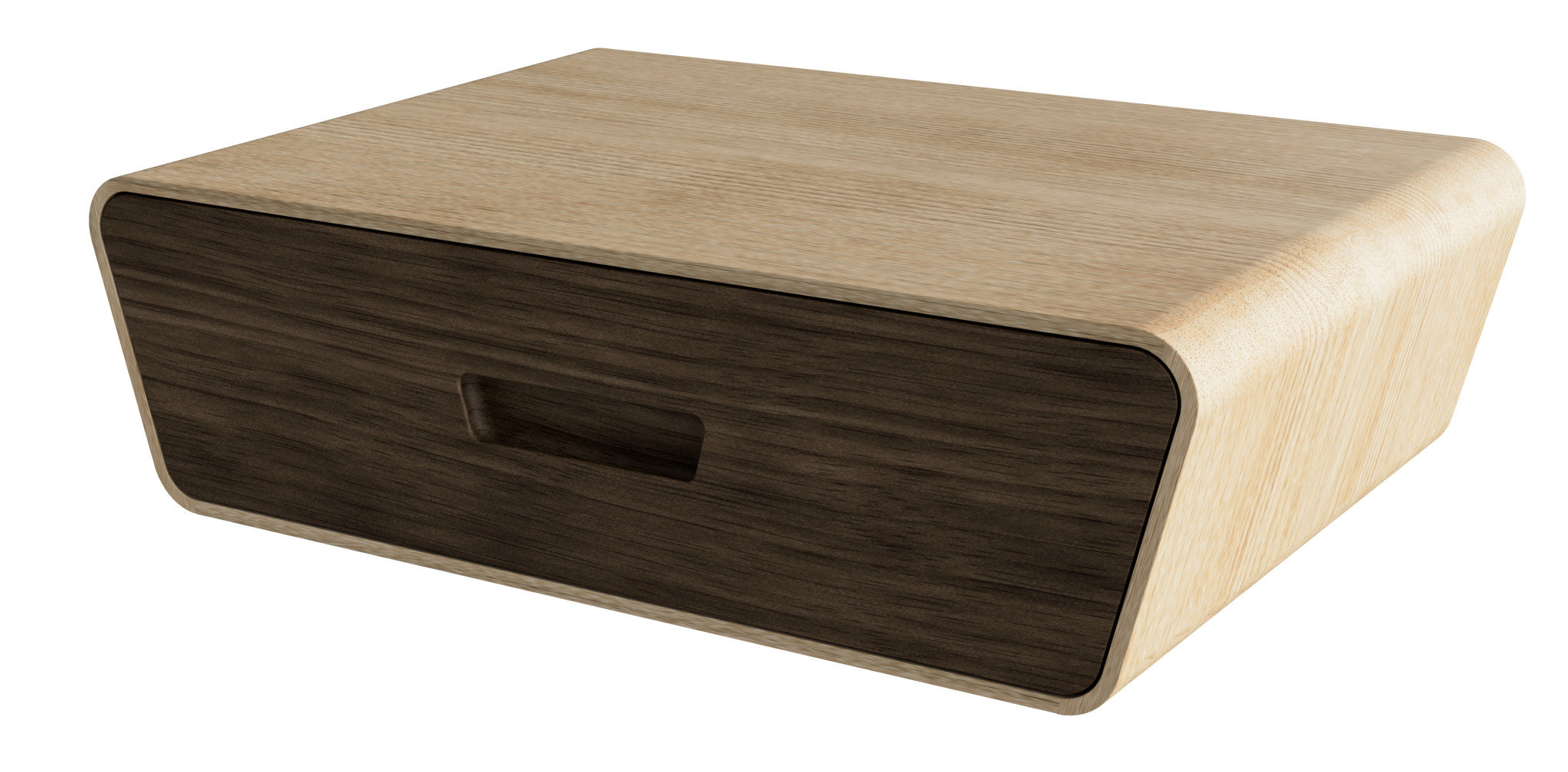

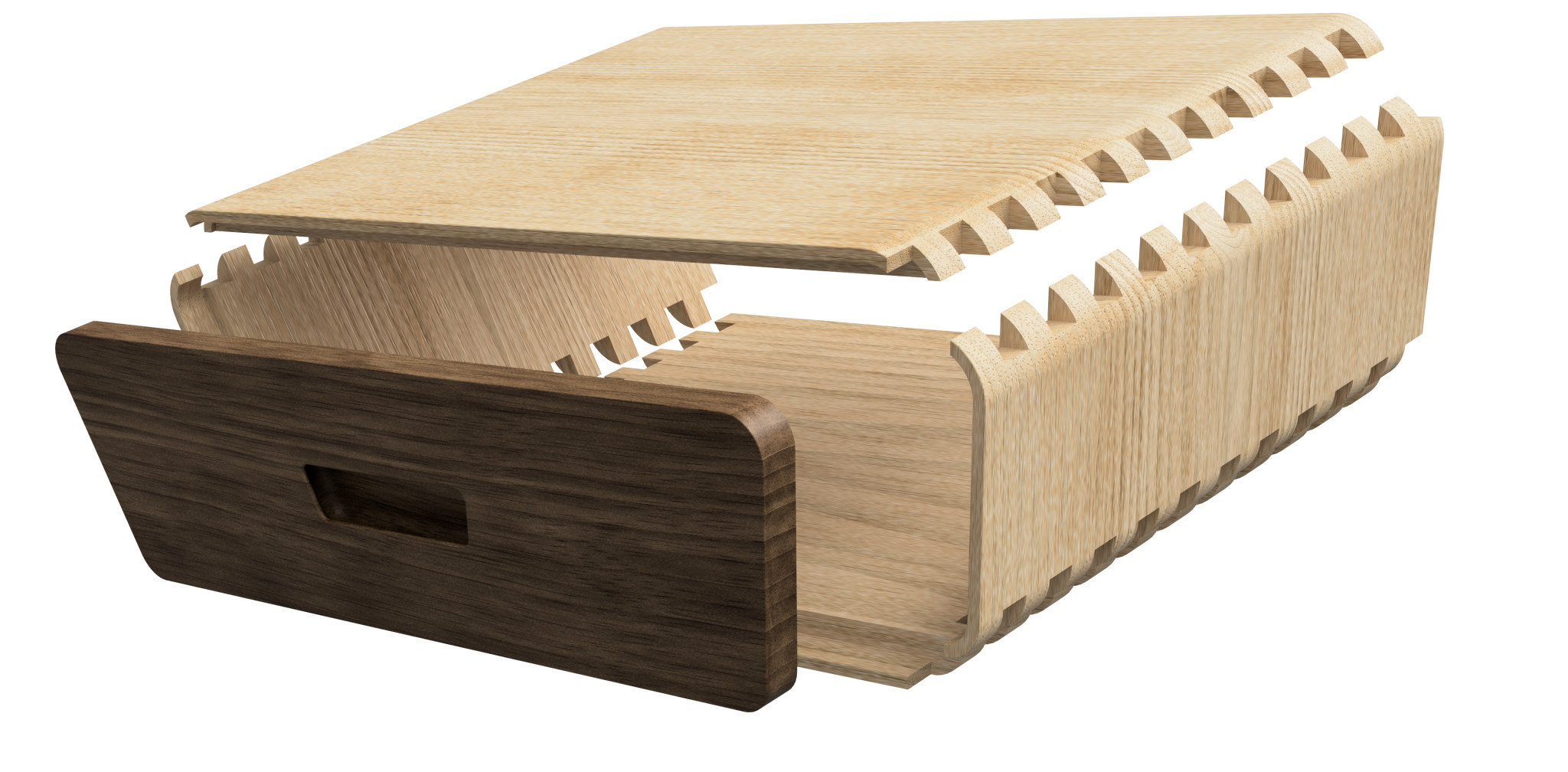

Tänkte det började bli dags att ta tag i detta projektet nu. Har ritat en modell i Fusion som jag tror kommer fungera att fräsa med falsstål.
