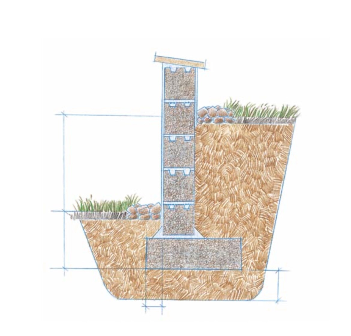

Ska bygga en stödmur i Leca ca 80 cm hög. Den kommer ha 2 st 135 vinklar som jag kapar till manuellt. Hur armerar jag dessa på bästa sätt? Blir en svag del i konstruktionen. Funderade på att kapa ena sidan på ”stegen” av bistålet och vinkla det men känns klent.
Någon med tips?

Lägg in lite extra armering med överlapp nån halvmeter åt varje håll, om du känner dig orolig. Som amatör har jag resonerat att det är billigare att överarmera än att anlita en konstruktör, så jag brukar nog välja det spåret. Men det kräver ju en viss känsla i alla fall..., att göra om kan ju bli rätt dyrt/tidskrävande.

Jag skulle vara mer orolig för trycket från väggen, sidostöd för att hantera sidokrafter?

Vad gäller trycket från marken har jag också nojat en del men enligt finja ska det funka då den inte är mer än 80cm. Grundlaget blir Leca som ställs tvärgående så det bildar ett L-stöd.
Kanske borde köra skalblock istället… jobbig att putsa bara.
