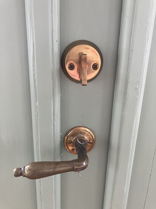

Jag har en gammal verandadörr med Ruko-låshus symmetriskt.
I samband med renovering har jag bytt cylinder, och satt ett nytt vred på insidan.
Det var lite stök att få till rätt längder på vredmedbringare och skruvar men tyckte jag fick till det. Efter en tid blir dock vredet trögt, försöker illustrera detta med bifogad video. Ungefär varannan gång går vredet lätt och kolven går ut i fullt läge, de andra gångerna kärvar det och går inte få ut fullt. Detta är efter justering nu, före justeringen kunde jag med vredet knappt få ut kolven mer än 1/3 max.
Med nyckeln utifrån går det utan problem.
Är det ngt jag gjort fel i monteringen?
Är låshuset kass?
Är det något med vredmedbringaren jag måste kolla? Den är inte för lång, den har jag kapat så mkt jag tror är möjligt. Men kan den vara för kort?
Är låshuset inte gjort för vred?
Vilka låshus är bra utbytesalternativ om felet är där? Inga krav från försäkringsbolaget finns, går bra med rak regel.
Tack!

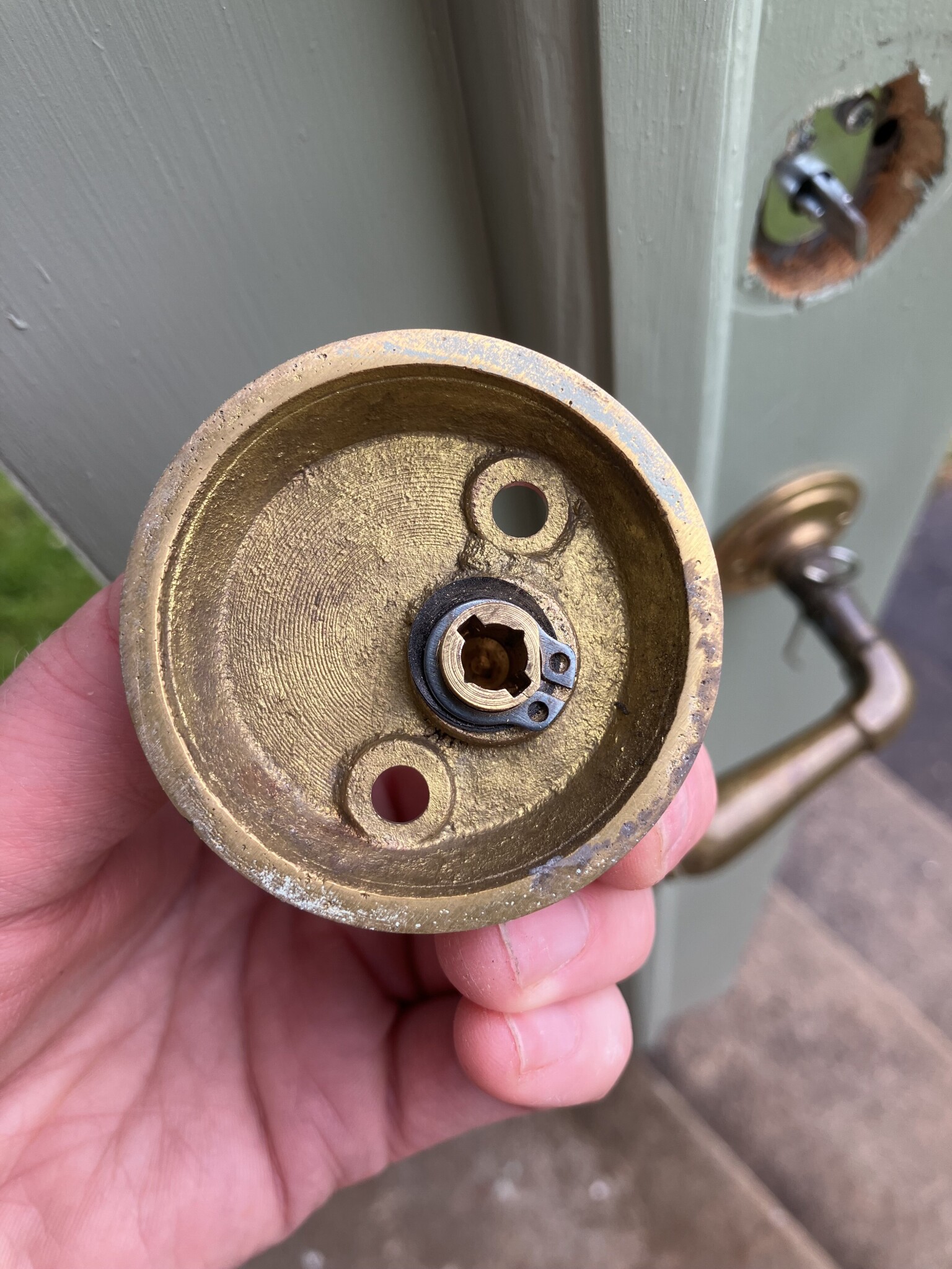

Det vet jag ej om det är svensk eller finsk hålbild. Hur ser jag det, vad är skillnaden?

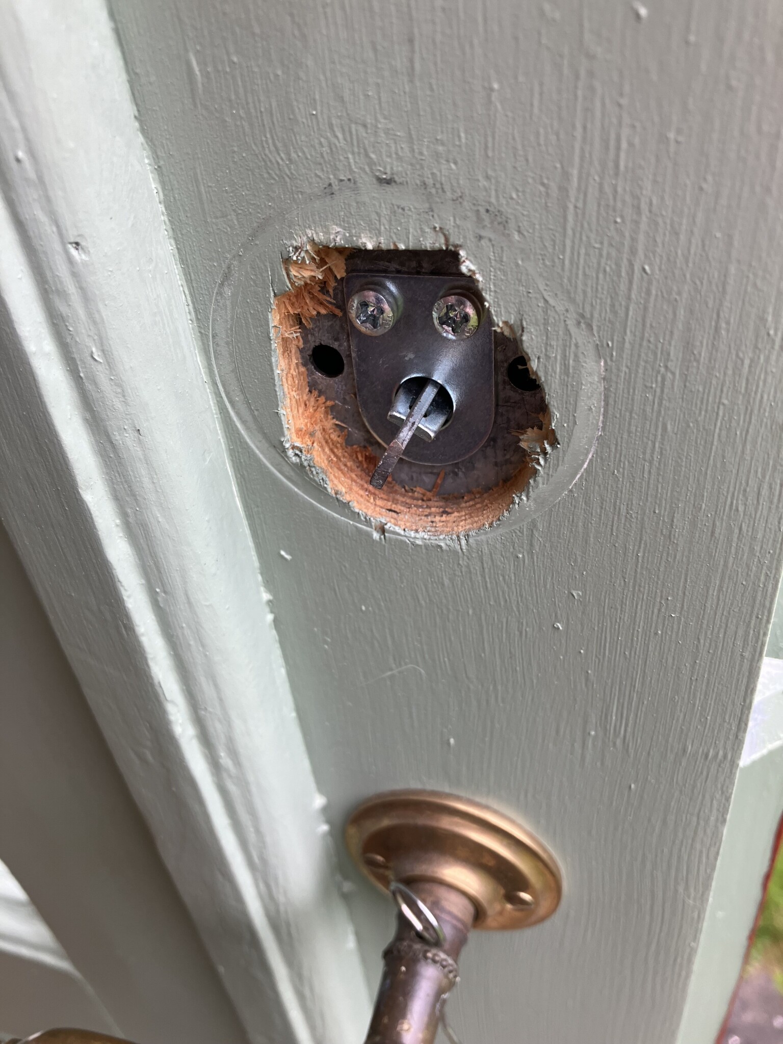

Bifogar ny bild på vred samt två videos. På video 1 är vredmedbringaren lite lös, som jag antar den ska vara. Påvideo 2 vrider jag medbringaren och det går fint på första låsningen. Men på andra försöket är medbringaren helt stum. Hjälper detta något i felsökningen? Vill ju inte köpa ett nytt låshus och sen upptäcka samma problem igen pga monteringsfel eller annat 😅
Tack för hjälpen!

Felet är inte kopplat till vredet då du upplever problem med vredet bortmonterat.
Jag ser inte att vredmedbringaren är skadad ibland kan man lossa och centrera medbringarbrickan och dra år igen men tveksam i detta fallet.
Jag hade bytt låshuset då problemet bör vara i låshuset och du borde även uppleva det med nyckeln då de manövrerar samma roddare.

Kontrollera så att urtaget i dörren inte spänner då det kan ge funktionsstörningar, jag ser låshus som är slagna på plats med hammare där de inte förstår varför det inte fungerar som det ska.
Om det är spänner så ta upp urtaget först och se om problemet försvinner.

Uppföljning: Kikade vidare på låset idag. Efter lite pysslande insåg jag att låset funkade felfritt när jag inte hade något vred, utan bara låste direkt med låshuset när cylinder, vred, medbringare osv var borta. Kollade då på medbringaren och började misstänka jag gjort den för kort. Köpte ny, och kapade den något längre. Just nu verkar det fungera avsevärt bättre, inget kärvande hittills när jag testat.
Däremot lyckades jag inte knäcka helt hur man enklast räknar ut hur lång medbringaren ska vara? Jag tyckte jag mätte det som behövdes, men den blev ändå något kort (men förhoppningsvis inte så det vållar problem).
Så, alla tips hur man beräknar längden på vredmedbringare och även de genomgående skruvarna är varmt välkomna till nästa eventuella låssituation :)
